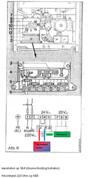

Hallo,
Heb een paar dagen geleden een ethermostaat gehaald op marktplaats.
Nieuw in doos met de folie er nog op.
Nu heb ik hem aangesloten en blijft mijn ketel maar branden.
De thermostaat zegt dat het 23 graden in wat ook ongeveer klopt maar hij blijft verwarmen ook als ik hem op 10 graden zet.
De ketel is een vaillant 242 e en heb de thermostaat zo aangesloten:
Afbeeldingslocatie: https://tweakers.net/ext/f/YJZqb9ao9oYBqQ7bPjZG36vd/thumb.png
De ketel is oud en heeft geen opentherm dus gewoon aan/uit
Wat doe ik fout?
Alvast bedankt
[ Voor 33% gewijzigd door Demotje op 09-02-2017 14:17 ]

Verwijderd schreef op donderdag 9 februari 2017 @ 14:13:
plaatje is niet te zien,
mogelijk ethermostaat wel opentherm?
De thermostaat vraagt als hem op zijn houderklik of de ketel openther is of gewoon aan/uit.
Voer je niks in dat word het opentherm en als je ketel dat niet ondersteund dan gaat hij weer automatisch naar aan/uit
Plaatje ga ik nu aanpassen
draden zijn zo te zien wel geod aangesloten

Verwijderd schreef op donderdag 9 februari 2017 @ 14:26:
Kan het zijn dat mijn weerstand van 10 jaar oud kapot is of zou mijn honeywell chronotherm 3 het dan ook niet doen?

Dan zou je chronotherm 3 ook niet werken. Ik denk dat je E Thermostaat defect is. Je kunt het beste contact opnemen met service@e-thermostaat.nl.
