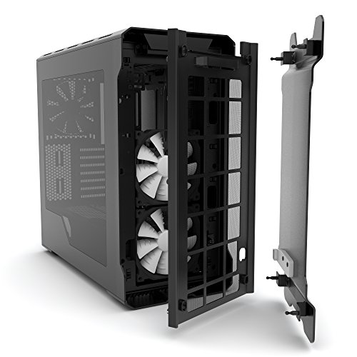

Zodra ik thuis ben zal ik dit meteen even doen. Ik zat zelf te kijken naar een NZXT Fan Controller Sentry LX, alleen kan ik deze niet inbouwen in mijn kast Phanteks Enthoo Evolv ATX.

  • Cave_Boy
  • Laatst online: 23-10 11:06
GoldenTriceps schreef op donderdag 9 februari 2017 @ 10:59:
Mocht er iemand zijn die wellicht ideeën heeft om zoiets in te bouwen in een Phanteks Enthoo Evolv ATX, hoor ik dit uiteraard graag!
Als ik de foto's bekijk zie ik geen ruimte om een extern 5,25 inch apparaat in te bouwen. Laat staan een dubbele. Er zit een soort design plaat en een fan voor.

  • GoldenTriceps
  • Laatst online: 01-07 14:14
Cave_Boy schreef op donderdag 9 februari 2017 @ 11:14:
Foto van de fan controller maakt het misschien iets duidelijker.
Ja daar was ik al bang voor.
Het tussenschot wat je ziet is een stof filter, tevens heb ik i.p.v de 2 fans die je daar ziet een waterkoeling geplaatst.. jammer maar helaas.
