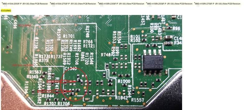

Mijn AsRock Rack C2750D4I had het in december begeven, blijkt nu dit probleem te zijn geweest. Had ook al andere meldingen voorbij zien komen in november en december. Door het probleem lange tijd bezig geweest met herstellen van backups naar een Synology NAS toe die ik nieuw gekocht heb in december, heeft uiteraard ook een C2758 met deze stepping en zal het vroeg of laat ook wel begeven.. Synology heeft gisteren aangekondigd haar warranty met een jaar te verlengen van 3 jaar naar 4 jaar, maar gaat dus niet proactief recallen. En ik voel er weinig voor om over 2 jaar mijn NAS te rebooten en dat dat ding dan weer dood is. Dat soort grapjes zijn niet leuk als je het over 30-40TB aan data hebt. Dan kan ik 'm dus RMA'n, wachten tot ik een nieuwe krijg en dan hopen dat alles op het nieuwe systeem goed werkt.
Interessant is dat er een industrie brede NDA lijkt te zijn uitgegaan, waarschijnlijk om reputatie schade te voorkomen bij Intel? :F Online.net geeft aan dat ze niet meer failures zien dan 'normaal' over een zeer groot aantal nodes.
Hieronder een aantal online discussies over dit onderwerp en reacties van OEMs.

Supermicro A1SRi-2558F sinds augustus in bedrijf, nog geen problemen maar ga er ook niet op wachten. Na contact met Supermicro bevestigd gekregen dat ze een fix toepassen; twee extra weerstandjes op de achterkant van het board. Inmiddels via Azerty een RMA lopen.
Afbeeldingslocatie: https://tweakers.net/ext/f/VbSeskik19c5zm2PxEYZz5E8/full.jpg

  • Tiniduske
  • Laatst online: 14-08 22:33
Hier ook een A1SRi-2558F dat de geest heeft gegeven na bijna 5 jaar.
Nu zal de garantie wel niet meer tellen zeker :+
Maar ik heb wat gevonden wat het weer tot leven kan wekken.
Dan kan ik even voort tot ik een andere oplossing kan voorzien.
Hier klappen ze over een 100Ohm resistor aan te sluiten op pin 1 en 9 van JTPM1
https://www.eevblog.com/f...ntel-atom-c2000-failures/
Dus dat gaan we eens proberen.
Misschien dat er iemand iets aan heeft om het zo weer aan de praat te krijgen.

Gisteren ook met een A1SAi-2550F een system freeze (6 jaar oud). Systeem werkte na een reboot nog wel, maar had problemen met IPMI (BMC <-> CPU communicatie gedeeltelijk verstoord). Wat opviel, was een te lage VBAT (1.7V). Batterij had inderdaad een lage spanning, maar met een nieuwe was het nog steeds laag.
Ik krijg het vermoeden dat je aan deze spanning kunt zien hoe ver de 'LPC clock' is gedegradeerd. Deze gegevens heb ikzelf nooit gelogd en in de 'IPMI event log' stonden wel een aantal meldingen, maar geen spanningen.
Dus heb je nog zo'n ongemodificeerde Supermicro met B0-stepping die werkt, dan ben ik benieuwd wat je VBAT-spanning is.
