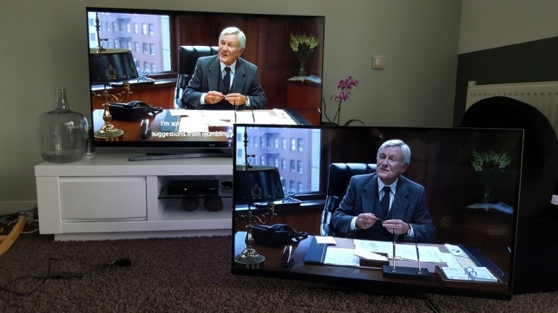

Sinds 2 weken ben ik in het bezit van de pricewatch: Samsung UE55J6240 Zwart . Hiervoor had ik een philips 42pfl6907. Nu keek ik via een ci+-module tv via ziggo. Het beeld op de Philips was altijd scherp. Op de nieuwe Samsung valt dit heel erg tegen. Vooral dichtbij is het beeld onscherp en bij een bewegend camerabeeld lijkt het of het scherm dit niet kan bijhouden waardoor een soort waas achter de beweging lijkt te hangen. Inmiddels heb ik ook een Humax decoder aangesloten maar hier is geen verschil merkbaar tov de ci+-module.
In het menu staat dat het signaalsterkte 49% is en de kwaliteit 100%. Aan de bekabeling is niets veranderd.
De tv heb ik ingesteld conform http://www.rtings.com/tv/reviews/samsung/j6300/settings
Heeft iemand tips om dit te verbeteren of een objectieve check uit te voeren of de scherpte inderdaad minder is? Hebben meer mensen hier last van bij dit toestel?

Hhmmm.... Film mode had ik ook al uit staan en de beeldinstelling maakt ook geen merkbaar verschil.
Kan ik op enige manier nagaan of de tv zelf wel goed is? (bijvoorbeeld door het afspelen van een bepaald filmpje op YouTube bijvoorbeeld?)

De kleuren zijn in ieder geval wel beter. Nu nog een paar snelle scènes vergelijken van een film op mijn NAS.
Tvs
Helaas kan ik het digitale signaal niet gelijktijdig aansluiten aangezien ik maar 1 coax kabel heb liggen..
