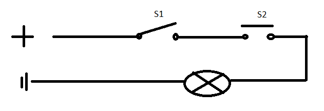

Hallo allen,
Ik probeer een schakeling te maken met twee schakelaars om een lamp te bedienen. Domotica projectje in een camper dus alles gaat op 12VDC.
De bedoeling is dat de schakelaars in serie komen.
Schakelaar 1 (S1) wordt een normale aan/uit schakelaar (eigenlijk een relais) en Schakelaar 2 (S2) moet een druk of touch schakelaar worden. Maar juist de correcte naam van S2 weet ik niet
Als schakelaar 1 (S1) aan is mag schakelaar 2 (S2) gebruikt worden. (1x drukken => aan; nog keer drukken =>uit)
Als S1 uit is moet S2 gereset worden en uit gaan (S2 heeft dan geen functie)
Zodat wanneer S1 weer aan gaat S2 standaard uit staat
wat_voor_schakelaar
Wie kan mij verder op pad helpen om de juiste naam van deze schakelaar te vinden? Evt linkje waar te kopen.

  • 3xhaas
  • Laatst online: 26-09-2024
Afbeeldingslocatie: http://people.zeelandnet.nl/zondervan/houdschakeling.gif
Gebruik een relais houdschakeling hiervoor. Je plaatst S1 hier nog voor.
In het plaathierboven is S1 schakelaar met tekst uit.
S2 is schakelaar met aan.
Andere schakelaar is relais schakelcontact.
