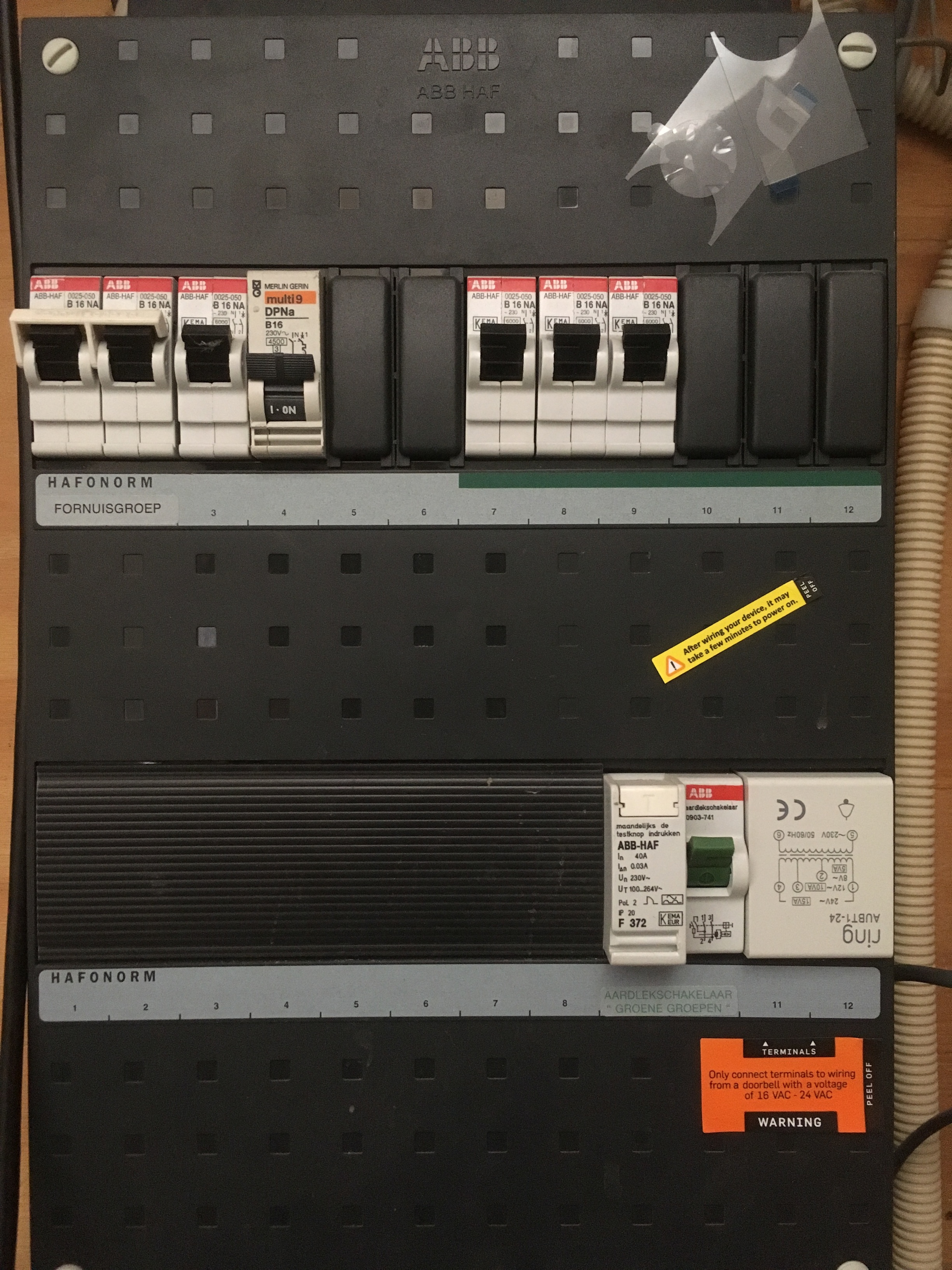

Ik heb hetzelfde probleem maar vroeg me af of dit met de meegeleverde beltrafo van de ring pro zelf is op te lossen op een abb busboard?

@Verwijderd Ik heb de bijgeleverde trafo in de ABB Busboard. Hij hangt alleen wel op z'n kop :)
https://tweakers.net/ext/f/tj33afzyvjVAXyGQxtVDY0Tf/full.jpg

Eerlijk gezegd heb ik het laten doen, zat bij de prijs in. Ik vind zelf rommelen in de meterkast een tweak brug te ver ;) Hij heeft de bestaande Beltrafo eruit gehaald, en de nieuwe aangesloten op bestaande bedrading. De bestaande deurbel is uit het circuit gehaald want de ring dient altijd van stroom voorzien te worden. Hij hangt nu op zijn kop omdat de 230v draden aan de bovenkant zitten.

In ons geval de kabel afgeknipt voor de deurbel en deze direct in de trafo gestoken.
Maar als je de deurbel niet wil, waarom heb je dan de ring op de bekabeling aangesloten ? De ring 2 heeft een eigen accu en wordt niet opgeladen door de beltrafo.
