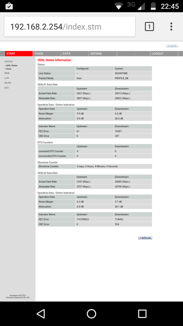

Jouw Experiabox laat zien dat er (teveel) lijnfouten zijn. Deze lijnfouten zorgen ervoor dat de DSL lijn verbreekt en de verbinding opnieuw wordt gestart. Controleer de bekabeling tussen modem en ISRA aansluitpunt(korte ronde telefoonkabels zonder splitter, tenzij je nog analoge telefoon hebt) en vervang deze eventueel. Als dit niks oplost, dan kun je evt. een ander modem proberen. Mocht dat geen positief effect hebben dan kun je KPN bellen of een bericht posten op hun serviceforum.
Welke snelheid krijg je te zien als je jouw postcode en huisnummer op onderstaande website invult?
https://netco-fpi-info.fourstack.nl/addresses/search

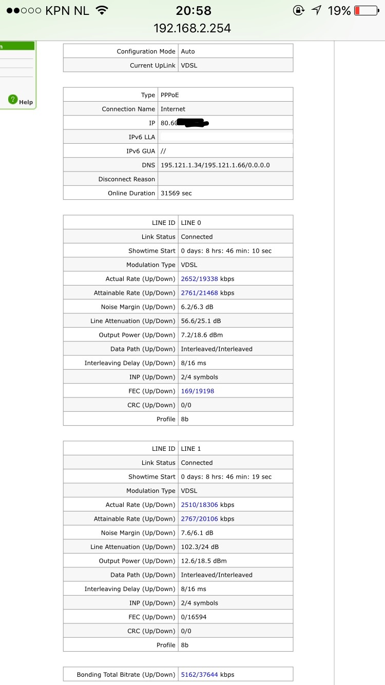

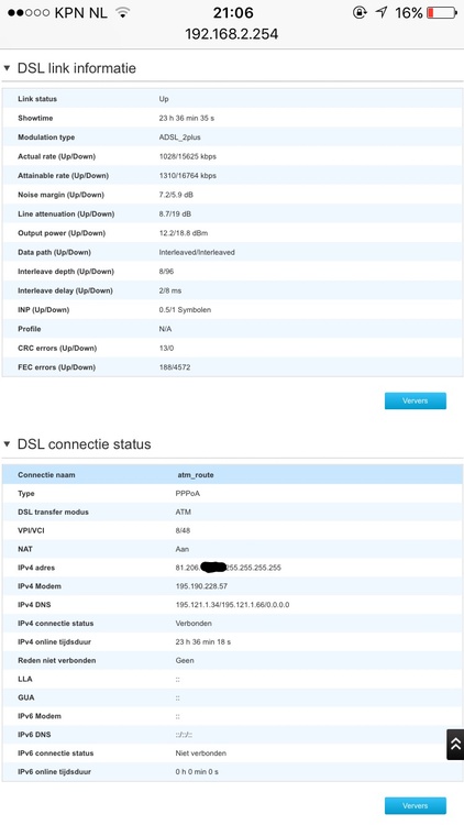

Modemgegevens, zojuist (30 minuten geleden) weer opnieuw opgestart na een uptime van 6 dagen..:
Afbeeldingslocatie: https://i.imgur.com/pcOqzJG.jpg
Afbeeldingslocatie: https://i.imgur.com/SNfidTm.jpg

VDSL maakt gebruik van DLM. DLM is een techniek dat na het eerste intrainmoment, over een periode van 10 dagen, de beste waarden (bandbreedte) bij je lijn zoekt (lijnkwaliteit). Mocht dit bijv. op dag 2 anders zijn en buiten de marge vallen dan zal DLM de verbinding opnieuw laten intrainen. Dit zorgt dan voor een korte onderbreking van de PPP-sessie van pak 'm beet 30 seconden. Mocht de verbinding gedurende 10 dagen OK zijn dan zal DLM eens per maand een controle uitvoeren. Mocht deze over een maand weer anders zijn, dan volgt de 10 dagen-controle weer.
De meeste providers hebben DLM zo ingericht dat dit 's nachts uitgevoerd wordt. Alhoewel je het over een wekelijkse onderbreking hebt en je de onderbreking ook 's avonds ervaart, kan het toch goed zijn om dit eens na te vragen bij je provider. :)

Hoi!
Dat heb ik gedaan, heb nog een SpeedTouch, H220N, v8, v9 en een v10 hier thuis liggen.
Alleen de CRC errors die lopen op een gegeven moment (meestal na een paar dagen) heel erg op. Is ook bij de buren zo die nog op ADSL2+ zitten middels een v10... ligt echt aan de wijkkast van KPN, gezien de installatie in mijn huis en die van de buren, goed is.
Had nooit CRC errors, wel veel FEC maar dat stelde niets voor volgens KPN en mede door 2 HD ontvangers krijg ik meer FEC errors... morgen komt er een storingsmonteur het probleem 'oplossen', heb er een hard hoofd in.
Mijn H368N:
Afbeeldingslocatie: https://tweakers.net/ext/f/AvcIKzzkYPKRS9eoExPlDnmR/full.jpg
H369A Buren:
Afbeeldingslocatie: https://tweakers.net/ext/f/rHyxaYKBs9m4Y1ZECckvtVuA/full.jpg

FEC errors zijn errors die verholpen kunnen worden. Die worden automatisch gerepareerd door je modem. CRC zijn errors die niet gerepareerd kunnen worden.
Veel succes dan, hopelijk wordt de fout bij kpn gevonden.
