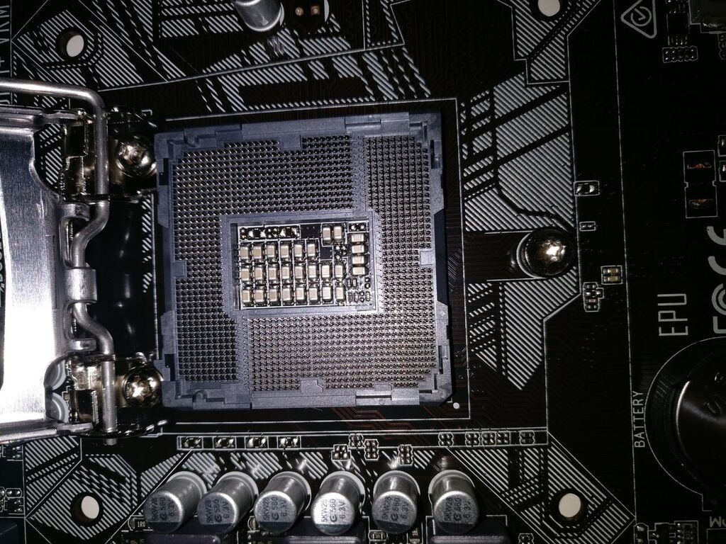

Er kan zoveel mis gaan bij het in elkaar hoesten van een systeem, stekkers worden vergeten, teveel of op de verkeerde plek aangesloten, socket/header verwoest, noem het maar op.
Kun je wellicht een paar goede foto's nemen van je build en wellicht een macro foto van het socket?

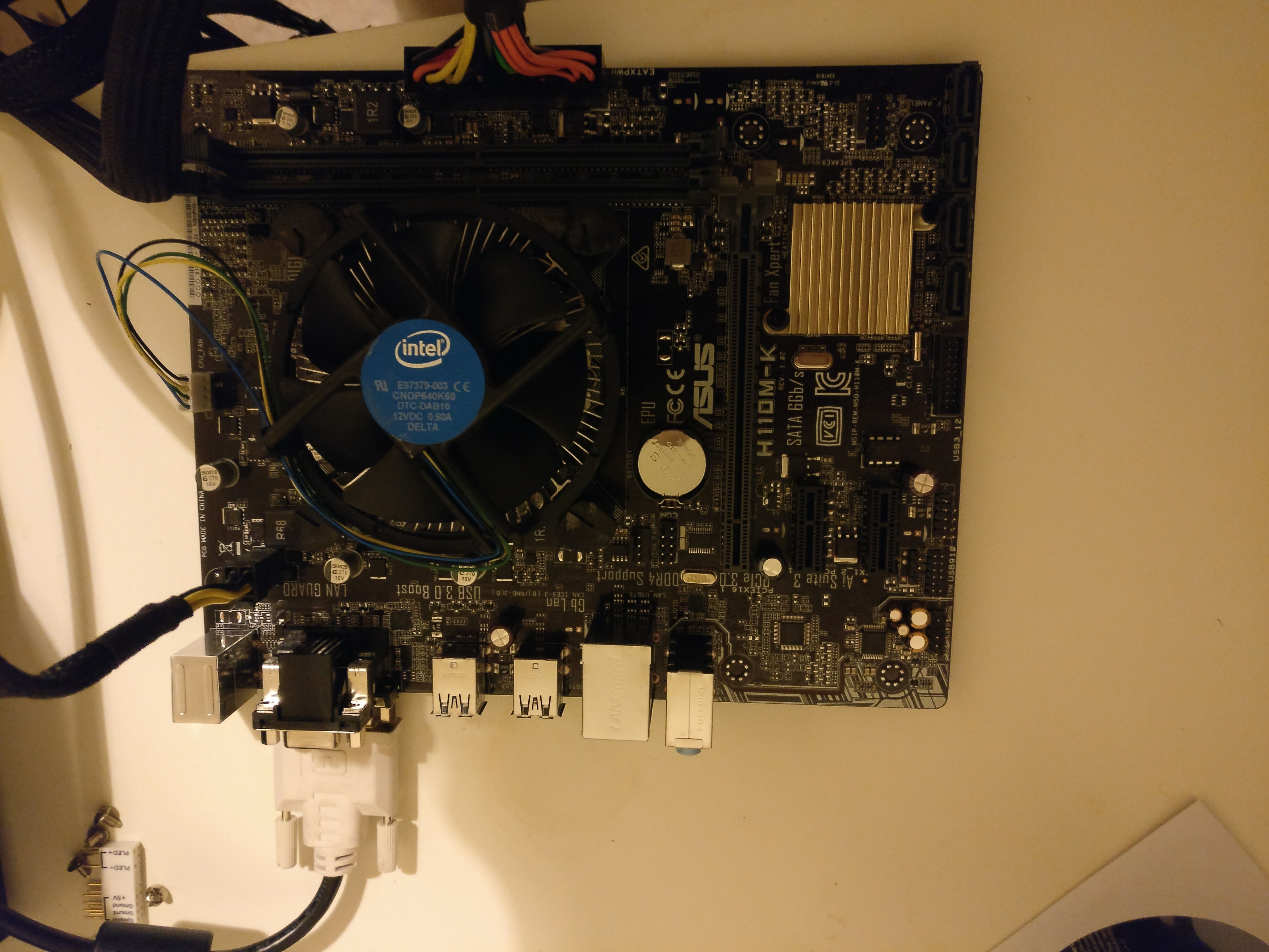

rdejongjr schreef op maandag 6 februari 2017 @ 19:39:
Afbeeldingslocatie: https://tweakers.net/ext/f/KoEhhvmmdiSnfniJAoY3Vfnq/full.jpg
Afbeeldingslocatie: https://tweakers.net/ext/f/osOrk0SMCyeP0BAe66vpWsG2/full.jpg
Ik weet dat er geen ram in het moederbord zit in bovenstaande foto's, dat was om te testen of ik da weel beeps kreeg. Wat dus wel zo is.

Al buiten de behuizing op een doos oid proberen te booten?
Alle benodigde stekkers aangesloten? Ook die van de cpu?
En fotootjes zeggen vaak meer dan......

  • rdejongjr
  • Laatst online: 00:41
rdejongjr
Gnome
Zo 123 niets geks te zien (zo even zonder geheugen en koeler maar met 2 punten vast) echter kan het zijn dat jouw 7-10 jaar oude voeding de ulta zuinige skylake niet zo lief vindt.
