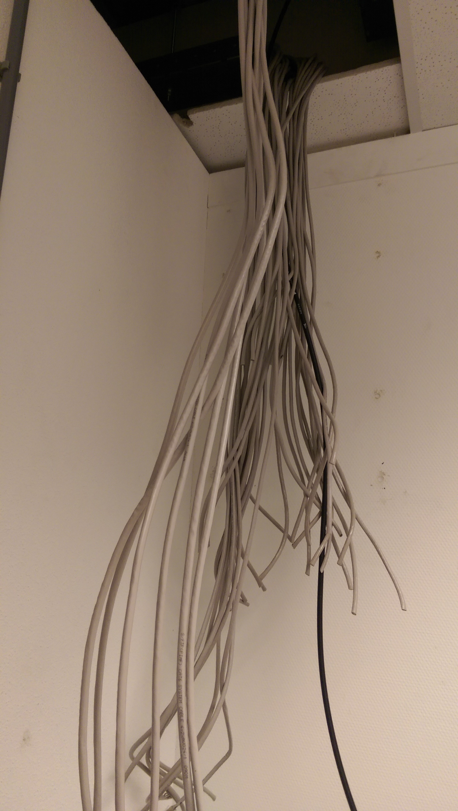

Vandaag heb ik gekeken in het nieuwe pand van m'n werk. Daar heeft helaas de vorige huurder een enorm zooitje achter gelaten..
Alle kabels, gewoon afgeknipt..
Afbeeldingslocatie: https://tweakers.net/ext/f/IzeaqCdoxvHFftWt8BRmQlHn/thumb.jpg
Ik dacht, oh, even een paar uurtjes doorknallen, en overal een nieuw plugje erop.. Damn.. Wat zijn die Cad6 kabels beroerd om zelf te doen! uiteindelijk maar een paar gedaan.. Nog tips?

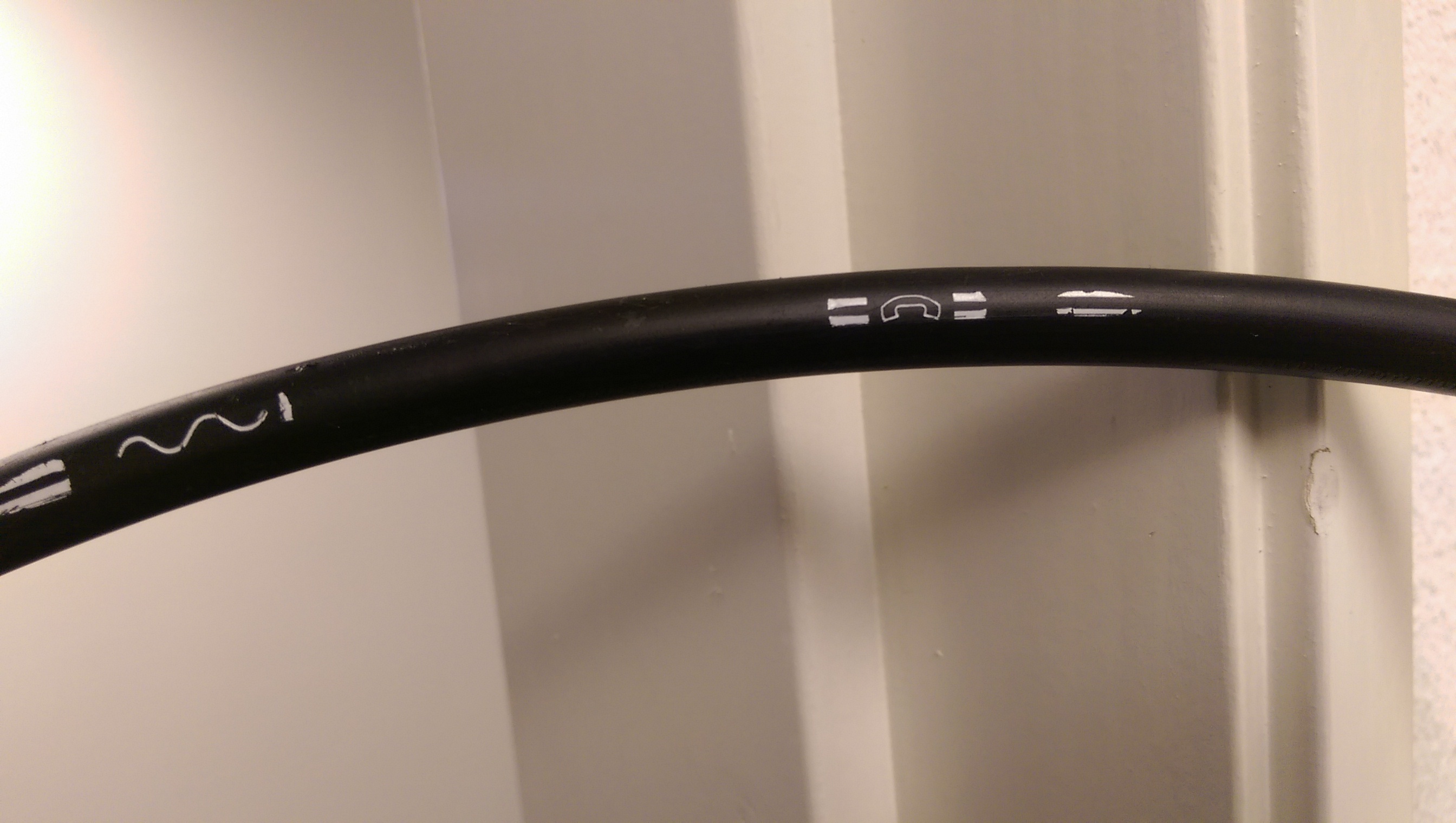

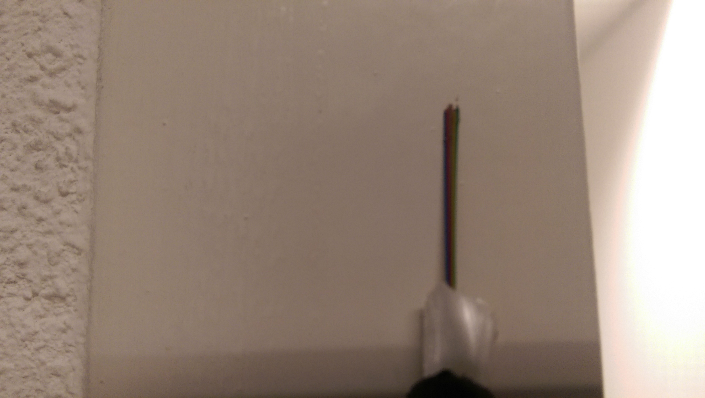

Ook deze kabel zat er tussen, een grote dikke zwarte kabel met een shield van (nylon?)
Nu is deze afgeknipt.. Enig idee waar deze voor is ?
Afbeeldingslocatie: https://tweakers.net/ext/f/FDgmCi6rrSaQxEOLRL3mdGT7/thumb.jpg
Afbeeldingslocatie: https://tweakers.net/ext/f/Pjh6RO5HaGjK7OgqdtfQTNPR/thumb.jpg
Er zit een ongeloof dun setje draad in (veel dunner dan de cad6 kabels) met dezelfde kleuren combinatie (lijkt het) in.

Zwart kan een ISRA20 zijn. De andere kabels moeten in een patchpanel, niet aan elkaar geknoopt met plugjes ofzo.

Wellicht de verkeerde term gebruikt, ze komen inderdaad allemaal in een patchpanel ;-) (en eerst uitvoerig getest), er moet alleen overal een nieuwe rj-45 connector op...

Nee. Er moeten geen plugjes op, aan geen van de kanten van de kabel...
Aan de kant in de centrale ruimte (patchruimte) komen ze allemaal achter in een patchpanel terecht. Afbeeldingslocatie: http://www.bridgecable.com/blog/wp-content/uploads/2012/09/patch-panel-install.jpg
Afbeeldingslocatie: http://my-digital-home.de/wp/wp-content/uploads/2012/08/DSC_0350.jpg
Aan de kant van de gebruiker komen ze in contactdozen uit.

Niet echt een kwaliteitsfoto, maar het lijkt een normale glasvezel met mantel.

Foto is wat onduidelijk en ik kan niets zien van de eventuele benamingen op de kabels, maar mijn eerste gevoel is een glasvezelkabel.
Een telefoonkabel (isra) is meestal blauw, en een stamkabel die inpandig vaak gebruikt werd is dikker, met vooral dikkere aders.

Overigens, normaliter komen al die kabels uit op een patchpaneel. Stekkertjes erop knijpen is niet wenselijk en soms zelfs storingsgevoeliger doordat de dikke 'installatie'kabel stugger is.
Een patchpaneel met koppelbusjes noem ik geen patchpaneel overigens :)

Die zwarte met het telefoonhoorntje, is waarschijnlijk een glasvezel kabel, kwam zojuist een filmpje tegen op youtube waar dezelfde kabel in voor kwam

Die zwarte is 100% een glasvezelkabel. Zie je die lijntjes? ~~ Dat geeft dat aan.
