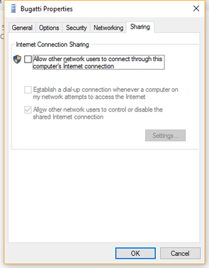

Ik doelde meer op deze optie:
Afbeeldingslocatie: https://tweakers.net/ext/f/V1sTMMeZ3hQ3vvmwibXZGjY4/full.png
Als ik het goed begrijp zou ik dit op één computer/nas aan kunnen zetten op netwerk A en dan verbinden met een server die bij netwerk B staat. Vervolgens kunnen alle apparaten op netwerk A bij de diensten van netwerk B.
Een server zou dan alsnog openvpn kunnen zijn of een fool proof dienst als Hamachi.
Dit is dan even een softwarematig alternatief voor jou microtik suggestie (als softwarematig te lastig wordt dan koop ik er daar wel twee van).
[ Voor 3% gewijzigd door sdk1985 op 31-01-2017 20:03 ]

Als je dat vinkje aanzet dan wordt je pc router en gaat zelfs een (extra) dhcp server aan. Dat gaat hem niet worden ;)
