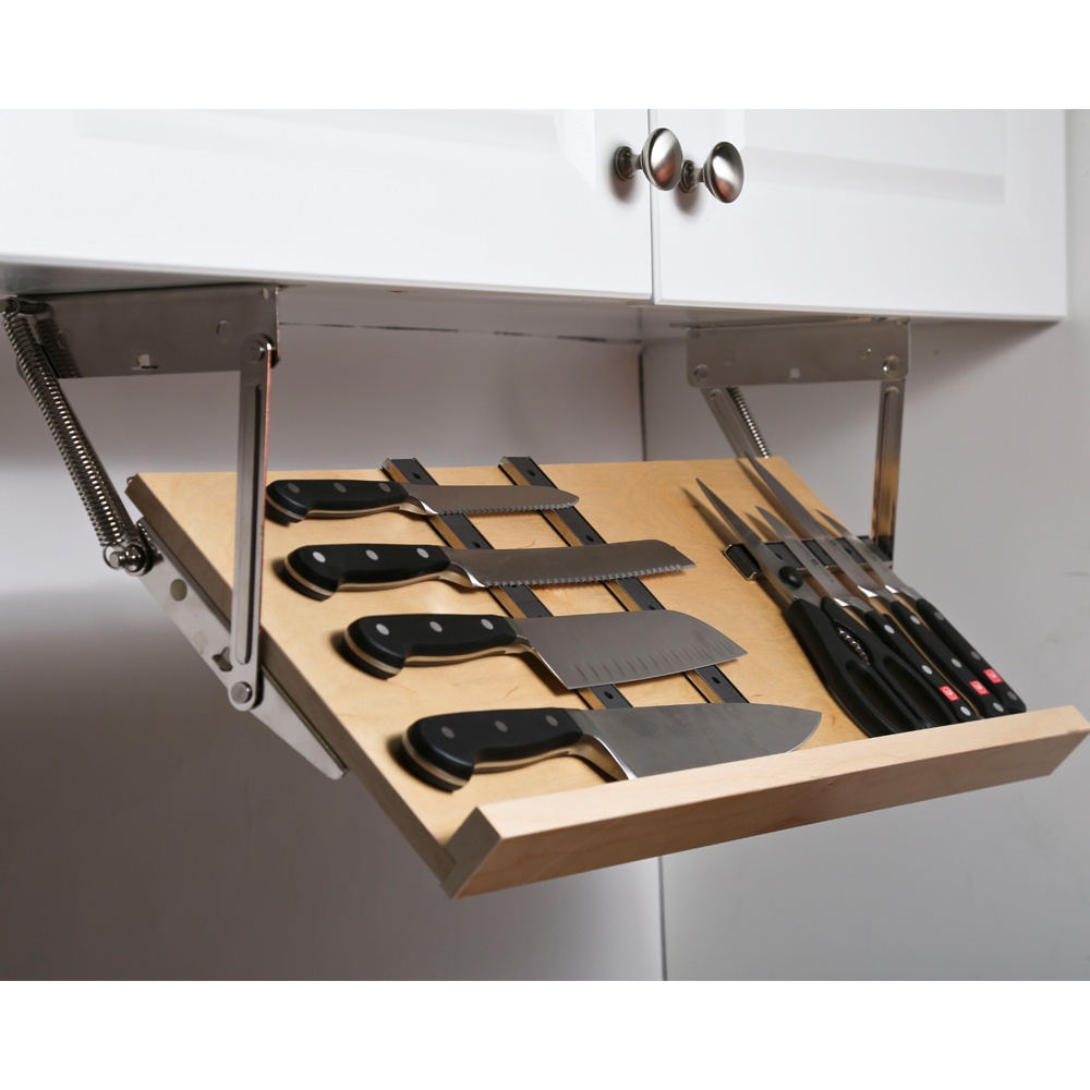

Al tijdje erger ik me er aan dat mijn tablet of kookboek nat of vies wordt tijdens het koken.
Nu vond ik online een 'under cabinet cookbook holder', lekker Amerikaans. Er zijn meerdere varianten te vinden, voor net geen $100. Aliexpress heeft ze niet.
Nu vond ik ook deze, die is al een stuk beter:
Afbeeldingslocatie: https://tweakers.net/ext/f/nR3TRHcnM6YyS4Tx3zr1XrrI/medium.jpg
Maar je bent ook Tweaker, dat moet ik ook zelf kunnen (en goedkoper).
Dat hout is nog wel te regelen, maar die scharnieren lijken onmogelijk. Al allerlei zoekwoorden gebruikt, maar nog niets kunnen vinden. De lokale ijzerboer heeft ze niet en weet ook niet hoe hij er aan zou kunnen komen.
Iemand die toevallig weet waar ik deze scharnieren kopen kan? Of hoe ze heten?

Heb je het al geprobeerd bij een scharnierenspecialist, zoals bijvoorbeeld deze?

Ik zou niet gaan voor een vast scharnier met een vorm van een uitzetter. Dan komt je bord niet op een handige plaats te hangen als hij uitgeklapt is, en zie je nog niets. Het voordeel van het scharnier in de OP is dat het hele bord als het ware naar voren komt als je het uitklapt, en weer naar achteren gaat als je hem inklapt zodat hij mooi onder kastje valt. Op zichzelf is dat niet heel ingewikkeld natuurlijk; het zijn gewoon twee armpjes die onder het kastje op en andere (grotere) afstand van elkaar gemonteerd zijn dan op de plank er onder.

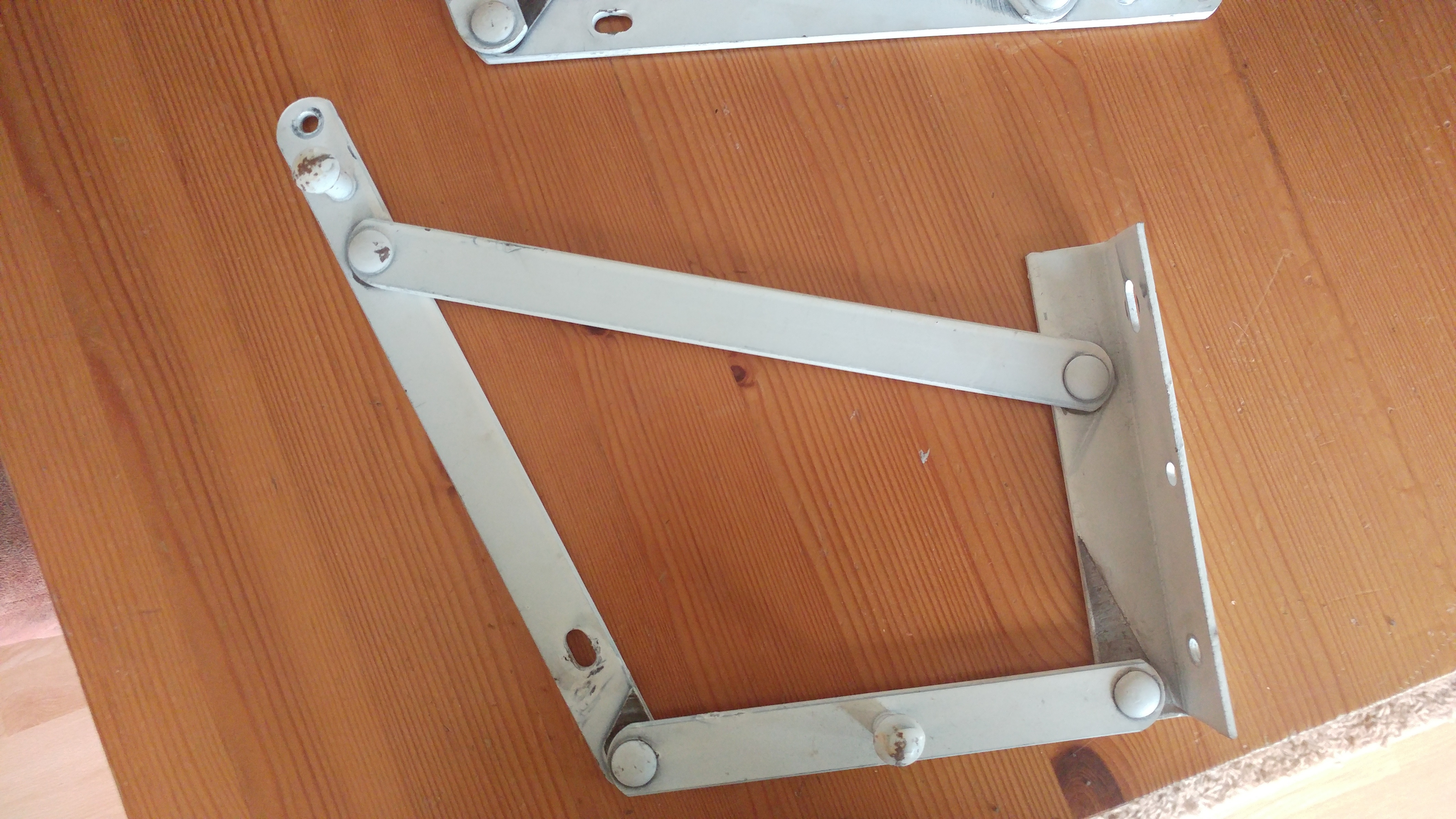

Ik heb hier een set vergelijkbare scharnieren kwamen van een slaapbank af volgens mij.
Scharnier
Als je interesse heb geef je maar een gil.

Of misschien een ikea oplossing niet helemaal perfect maar je kan een rail op de muur doen en deze steun gebruiken.
http://www.ikea.com/nl/nl/catalog/products/10282075/
Afbeeldingslocatie: http://www.ikea.com/nl/nl/images/products/rimforsa-standaard-voor-tablet__0464062_PE609171_S4.JPG
Maar anders kan je simpel van hout wat maken dat bijna dezelfde scharnier punt maakt.
  • EWK
EWK
Een fles dode pixels te koop!
Ook gezien, helaas niets opgeleverd. Of minimale afname van 10 paar of minimale order van $100 etc, nog naast de flinke shipping rates.
MeZZiN schreef op dinsdag 31 januari 2017 @ 15:00:
Bedankt voor het meedenken, maar de afstand wordt dan te groot, nog naast dat ik aan de muur geen ruimte heb.Wat bedoel je met je laatste zin? Het zou namelijk juist mooi zijn als hij van het kastje af komt, zoals ATS zegt
