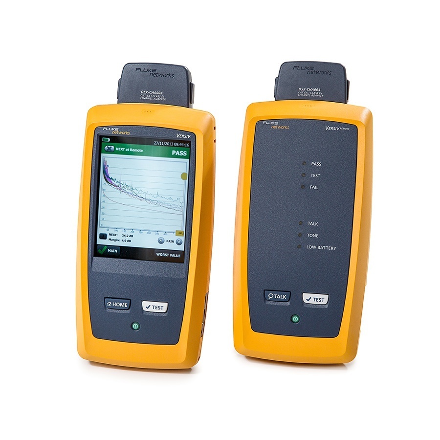

Die kabeltester kijkt alleen maar of hij 8x verbinding meet. Hij zal de kabel vrolijk goedkeuren met een verkeerde adervolgorde (zolang je het aan twee kanten hetzelfde fout doet), met een slechte (maar wel meetbare) verbinding, met aders die te ver ont-twist zijn, etc... Als je echt garantie wilt hebben dat de kabel ook goed werkt dan moet je met dit soort meetapparatuur aan de gang:
Afbeeldingslocatie: https://tweakers.net/ext/f/AzG9V7gmBVr6Q6Squedck8sW/full.jpg
Die heb je waarschijnlijk niet. ;) Dus dan wordt het dingen uitsluiten. Heb je de volgorde wel goed aan beide kanten? Zijn je connectors geschikt voor stugge aders? Zijn het connectors voor Cat6?

Xander schreef op zondag 29 januari 2017 @ 12:24:
Die fluke zoals op de afbeelding gebruik ik op mijn werk. Weet je wat die dingen kosten?16.000 euro. En niet iedere installateur heeft zo'n ding en een particulier al helemaal biet

vincedd schreef op zondag 29 januari 2017 @ 13:53:
Vandaar ook mijn conclusie dat TS zo'n ding waarschijnlijk niet heeft. :P
Maar met simpelere meetapparatuur moet je jezelf dus realiseren dat goedkeur volgens de meter niet per sé betekent dat de kabel goed is. Daar kunnen nog 1001 dingen aan mankeren. 1 daarvan kan prima de oorzaak zijn voor "kabel werkt met tester werkt maar niet aan de laptop".
