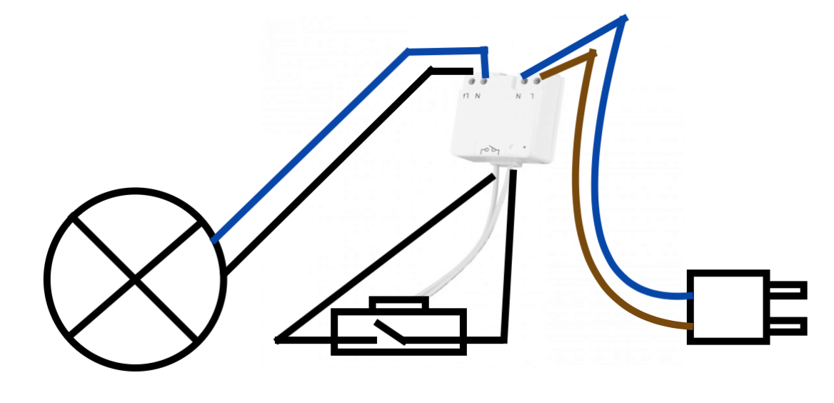

  • orf
  • Laatst online: 23:01
orf
Zo zou het moeten werken:
Afbeeldingslocatie: https://tweakers.net/ext/f/6NNhvFDGmzFwY81dSkWA0qrN/full.png
  • Vallion
  • Laatst online: 08-10 22:17
Waarbij de schakeldraad in driehoeksvorm dus bestaat uit de witte draden van de kaku schakelaar?
  • orf
orf
ja, die witte draden kunnen rechtstreeks in de schakelaar.
In de tekening kon dat niet. :)
  • Vallion
Ik ga het proberen!
