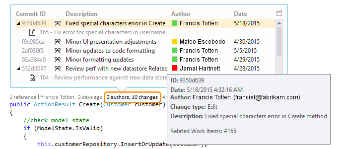

Lang leve VS codelens + TFS (volgens mij werkt 't ook met GitLab).
Afbeeldingslocatie: https://tweakers.net/ext/f/XzN6MvqDy3Z2nmS0fWopqhUo/full.png
Best of all worlds. De workitems & commits gewoon "bij je code" zonder dat ze in je code staan.
