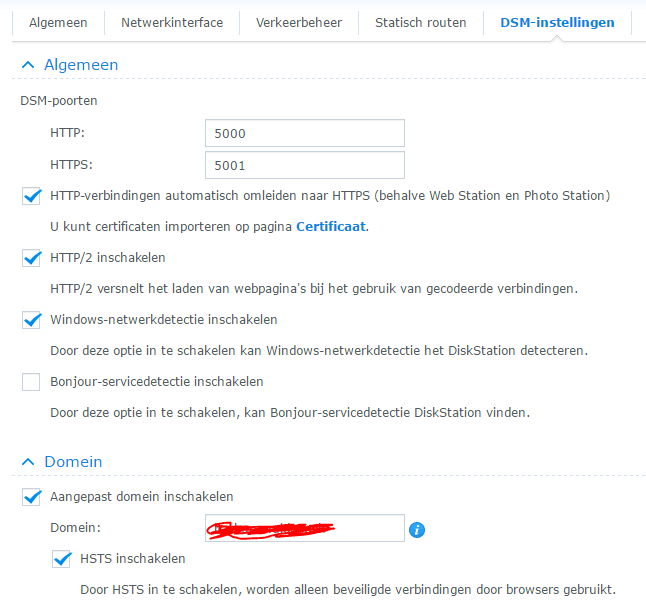

Hoi,
Ik heb een nas die ik benader via nas.example.com. Als ik echter rechtstreeks naar https://nas.example.com:poort ga krijg ik deze foutmelding:
Afbeeldingslocatie: https://www3.nl/tweakers/synology-error.png
Het vreemde is: Zodra ik naar het ipadres ga 24.290.243.11:poort dan krijg ik wel gewoon de inlogpagina te zien. Ik kan zelf niet vinden wat het probleem is. De port forwarding staat namelijk goed. Want in beide gevallen krijg ik een pagina van de NAS te zien.
Ook het A record die verwijst naar mijn thuis ip-adres klopt gewoon. Dus het kan geen DNS issue zijn in mijn ogen.

  • HKLM_
  • Laatst online: 02:53
Als je in je syno het vinkje voor aangepast domein aanzet en daarna je nas.example.nl intyp kan je zonder je poort er achter verbinden naar je syno
syno
[ Voor 96% gewijzigd door HKLM_ op 27-01-2017 11:38 ]

  • TomPlant0
  • Laatst online: 18-11 18:16
Vorkie schreef op vrijdag 27 januari 2017 @ 11:26:
En als je dan naar nas.example.com gaat als volgt:
http://nas.example.com:5000
of
https://nas.example.com:5001
Wat gebeurt er dan?
Waarschijnlijk heb je webstation aanstaan met example.com op port 80?
/edit ik zie trouwens dat je al poort hebt staan. dus gok dat je dat al geprobeerd hebt.
Dat maakt niet uit. Ik gebruik overigens niet de standaard porten. Deze heb ik veranderen naar andere poorten.
Ook maak ik geen gebruik van Webstation. Deze is niet geïnstalleerd.
Downloader_NL schreef op vrijdag 27 januari 2017 @ 11:32:
Ik heb z'n gevoel dat dit niet zal werken. Ook helpt dit niet want zowel in mijn interne als externe netwerk heb ik het probleem.
Update. Ik had het vinkje dus aanstaan. Zojuist afgevinkt het kopje Domein en het werkt nu weer. Stom stom stom maar wel weer leerzaam.
