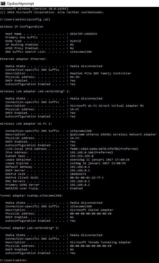

post eens een ipconfig /all van je actieve netwerk adapter
Waarschijnlijk hoef je niets aan je windows pc te veranderen, alleen zorgen dat je DHCP server (meestal je router) als DNS server het ip van je pi-hole meegeeft.

Hoi, je hebt zowel een DNS als een DHCP server. Misschien (on)bewust bij je provider, maar omdat je kan internetten en hier kan posten heb je iig wat ingesteld dat ook werkt.
Je hebt al een DHCP server in je thuisnetwerk. De RPi hoeft deze functie niet ook nog te vervullen. Standaard staat die uit, dus dat is prima zo.
DNS heb je nodig om de domeinen die je wilt bezoeken om te zetten naar een ip-adres. Bijvoorbeeld tweakers.net heeft IP-adres ×××.×××.×××.××× (kan ik opzoeken, nu te lui voor). Wanneer je niets instelt kijkt je apparaat naar de settings op de router. Is er een lokale DNS server, wordt daar gekeken, wordt de DNS server van de provider gebruikt (meestal wel) dan wordt daar de omzetting gedaan. Nu wil je dat de pi-hole de omzetting gaat doen. Je kan dan ieder apparaat apart instellen en het IP-adres van je pi-hole invullen bij het veld 'Primaire DNS server'. Wanneer je router dat toelaat kan je ook de router naar de pi-hole laten wijzen, dan heb je voor je hele thuisnetwerk alles in één keer ingesteld. (Heb net even de zoekterm 'dns' in de handleiding losgelaten; nul hits. Ik denk dat je het per apparaat moet instellen. Zoeken op OS, versienummer, dns instellen).
Ik hoop dat je hier wat verder mee komt.

DukeBox schreef op donderdag 26 januari 2017 @ 16:04:
Afbeeldingslocatie: https://tweakers.net/ext/f/JLcv8HuGLJKN6An0pDS6jzwN/full.jpg

dank je voor je uitleg. ik denk inderdaat dat ik het per apparaat moet instellen. Ik kan bij de routerinstellingen namelijk niets vinden.
