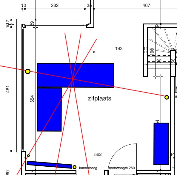

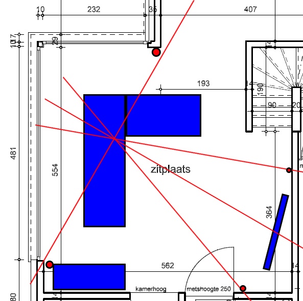

Dit is weer eens zo'n topic waar er om lay-out advies voor 5.1 wordt gevraagd. Daar de betreffende kamer en eisen eerder uniek zijn, vind ik dat het wel zijn eigen topic verdient.
Dit jaar gaan we ons eigen huisje bouwen (joepie voor de bank, minder voor de portemonnee). Een eigen stek betekent ook een eigen woonkamer met een inrichting waarover nagedacht is; momenteel zijn we bezig met het lichtplan en andere nutsvoorzieningen. Waar ook moet over nagedacht worden, is de tv-hoek. Ikzelf kijk weinig 'direct' tv, uitgezonderd een film of serie (op aanvraag). De vrouw kijkt wel regelmatig. Wel wordt er op tijd een muziekje geluisterd of gestreamt.
Hoe ziet de kamer er uit?
Ik ben zo vrij geweest de 2 mogelijkheden die we overwegen uit te tekenen. Het zijn allemaal volle muren; geen voorzetwandjes. Daarom zijn we bereid beide opties te voorzien bij het slijp- en kapwerk, wachtleidingen.
1: Afbeeldingslocatie: https://tweakers.net/ext/f/hRilT10iNNMRLpd0yo4XNjUQ/thumb.jpg
2: Afbeeldingslocatie: https://tweakers.net/ext/f/RnDdr3fbL1sl7FC5O3u7o1RH/thumb.jpg
Waarbij de rode lijnen loodrecht danwel onder 20° staan tov de kijklijn. De cirkeltjes wijzen zichzelf uit.
Misschien goed om te weten dat de ramen kamerhoog zijn en alle deuren 250 (kamer 270) hoog zijn.
Wat heb je al gevonden?
Speakerspec's overweeg ik nog niet. Enkel de layout om deze dan doorheen de jaren te kunnen benutten zonder kapwerk. Aanvankelijk start ik met wat ik heb: 2.0 setup met een Pioneer VSX-527 en anonieme Philips boekenplankspeakers.
  • De vrouw wilt geen speakerzuilen (zij is vast de eerste vrouw die dit zegt?)
  • De vrouw overweegt enkel melkdoosjes voor de satellieten (RL & RR).
  • We overwegen geen >5000EUR oplossingen; doorsnee gebruikers.
  • Het oog wil ook wat: wat symmetrie en/of uit het zicht geplaatste speakers zijn een plus
Vooral dat laatste icm de speaker vlak voor het raam (tegen het plafond dan?) is een moeilijke?
Wat is je vraag nu eigenlijk?
  • Blijf ik beter bij een soundbar (met SUB) of 2-3.1 oplossingen?
  • Is er een logische 5.1 oplossing mogelijk in beide situaties?
  • Mogelijke ervaringen met een assymetrische set-up?
  • Of een 4-6-7.1 setup?
Mijn dank is groot.

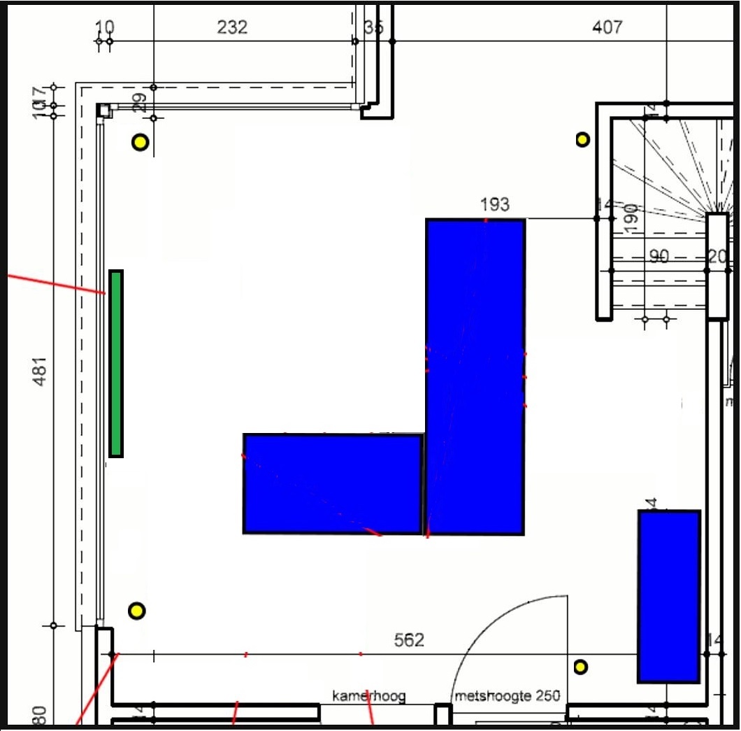

De trap en ramen maken het naar mijn inziens erg lastig om een nette 5.1 opstelling neer te zetten. Ik heb wel wat geprobeerd te maken:
http://i.imgur.com/rzKczsb.png (gelijk even een lege versie toegevoegd, makkelijk voor mensen die ook even snel een indeling willen maken :) )
Ik bedoel uiteraard niet dat je 3 subwoofers moet neerzetten, maar dat zijn de 3 plekken waar ik uit zou kiezen.
De speakers en de tv zou ik aan de muur bevestigen, satteliet speakers zijn niet heel groot dus dan hou je ook genoeg ruimte voor doorloop de trap op/af. Ik zou als je een tv meubel neemt dan ook niet een te diepe doen.
De speakers bij de bank kan je op subtiele stands doen, rechtsachter zou ook aan de muur kunnen.
Als je zelf niet veel tv kijkt, en je vrouw geeft niet heel veel om surround sound, dan zou ik het lekker op een 2.1 opstelling houden. Kleine subtiele speakers om de vrouw gelukkig te houden, en een mooie subwoofer (die je eventueel wegwerkt in een kast?) om voor de lage tonen te zorgen? :)
