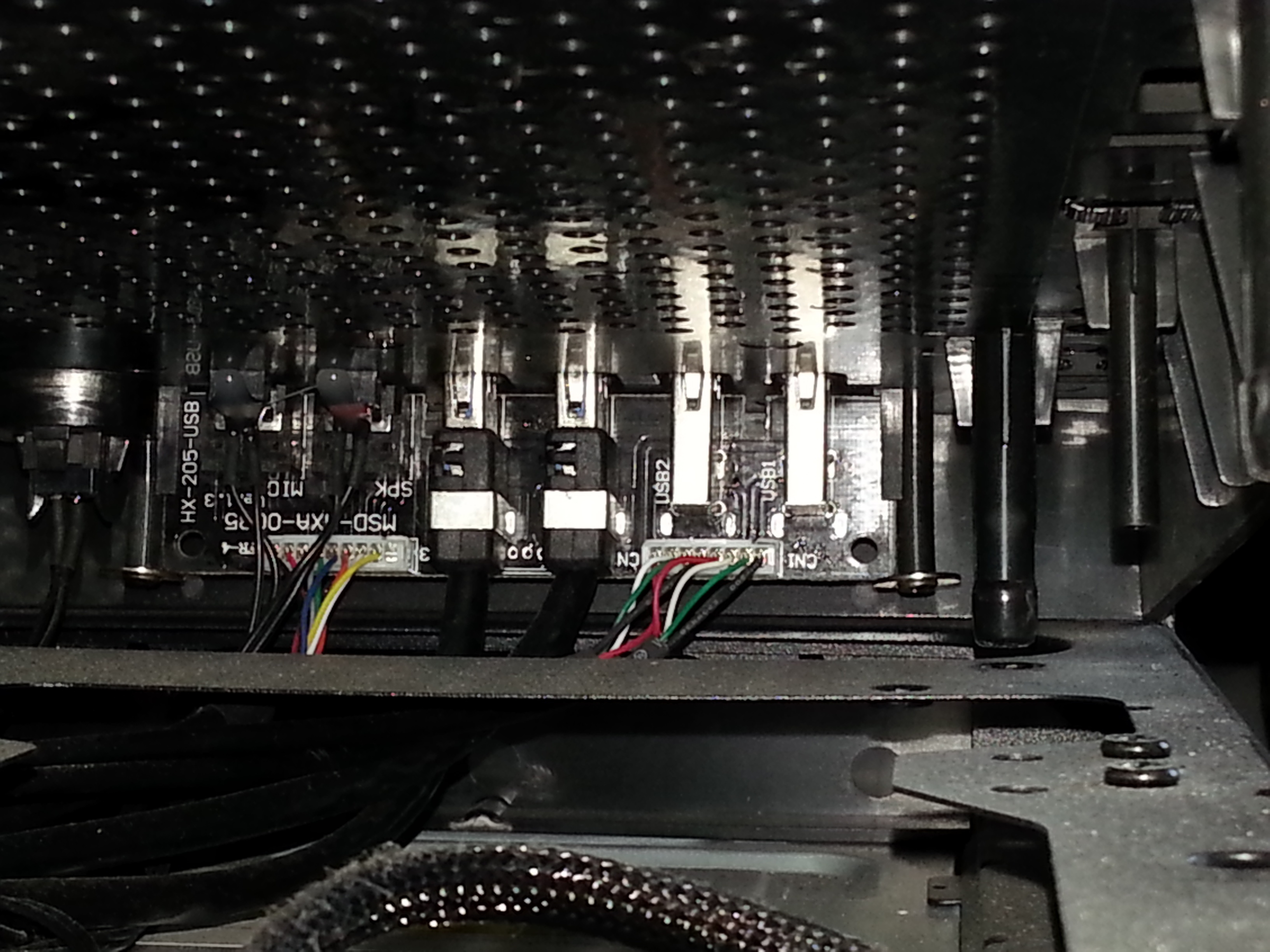

Goedemiddag Tweakers,
Ik heb voor mijzelf een pc in elkaar gezet, met de volgende relevante componenten.
Bitfenix Ronin case
Asrock 970 extreme4 moederbord
OS is Windows 7
Het front panel van deze case betreft o.a. 2x USB 2.0 and 2x USB 3.0
USB 3.0 werkt prima, USB 2.0 werkt niet. Als ik van binnen de aansluitingen bekijk mis ik volgens mij kabeltjes van de USB 2.0 aansluiting naar het moederbord, zie foto:

Mijn vraag: Welke kabeltjes dien ik hierop aan te sluiten naar het moederbord toe?
In de verpakking zat alleen de kabel om USB 3.0 naar het moederbord te verbinden.
Als ik zoek op USB 2.0 connector dan vind ik de normale pin aansluitingen echter t lijkt alsof er iets omheengeschoven moet worden bij het front panel.
De handleiding van de Bitfenix Ronin en diverse reviews gelezen o.a op tweakers en hardware info, maar ik kom er niet uit.
Ik hoop dat ik gewoon iets stoms over het hoofd zie..

De kabel rechts onderin (met de zwart/rood/wit/groene aders) is van je USB2 poorten, die dus even volgen naar de connector, en aansluiten op je mobo.

De kabel die je zoekt, is degene die vast zit aan die rood/groen/wit/zwarte draadjes die je aan de rechterzijde ziet. Dus die moet je even volgen en kijken welke kabel + stekker daaraan vast zit.

Die heb ik ingeplugd in pinnetjes met het opschrift front 1394..
Dien ik die om te zetten naar een willekeurige usb 2.0 poort?
  • Arunia
  • Laatst online: 00:21
1394 is volgens mij firewire, dus ja, omzetten naar usb2.0.

Ontzettend bedankt. Ik heb even met de kabels moeten stoeien maar nu de kabel in een USB poort op het moederbord zit werken de 2 front aansluitingen.
Nogmaals bedankt!
