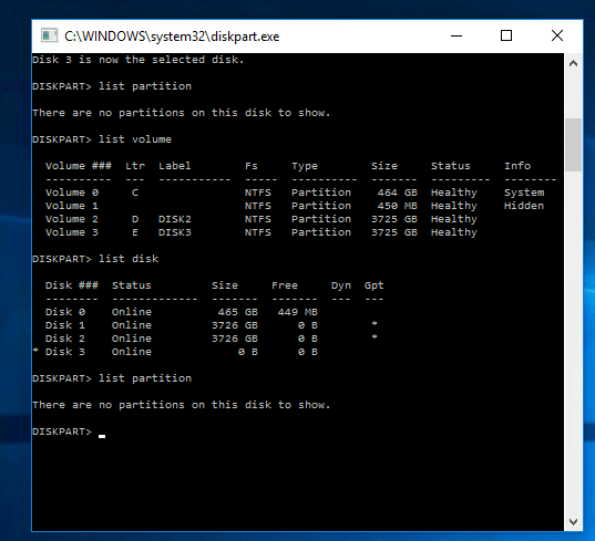

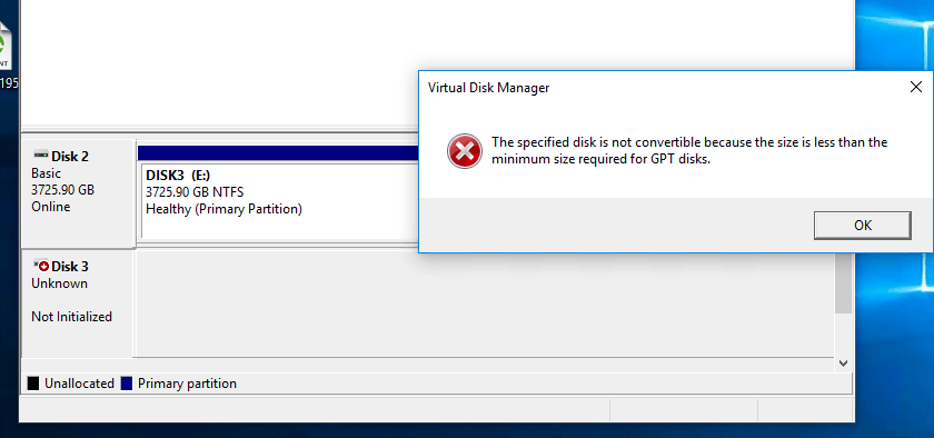

Mijn vraag:

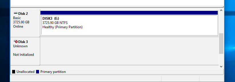

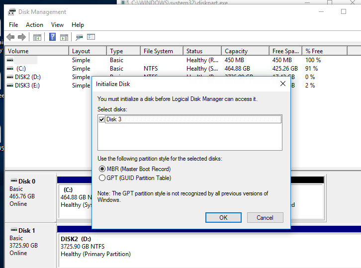

Na een (harde) reboot wordt een van mijn interne harde schrijven niet meer herkend. Deze komt enkel naar voren via Disk Part (zie screenshot) of via de Windows tool om schijven te formateren. Enkel kan hier verder niks meer mee doen.
In Diskpart kan ik de schijf wel selecteren. Helaas kan ik hier verder niks mee (partities zien/maken) of uberhaupt zien hoe groot de schijf is (zie screenshot).
Ik heb gegoogled naar de melding "Disk not initialized", en kwam daar Mini Tool Partition Wizard tegen. Helaas wordt de disk in kwestie hier niet in getoond. (zie screenshot).
Is deze schijf overleden? Kan ik nog iets proberen?

De schijf is ongeveer 6 maanden oud, en voornamelijk gebruikt voor het opslaan van grote bestanden. Deze heeft 24/7 gedraaid.
Alvast dank voor de hulp

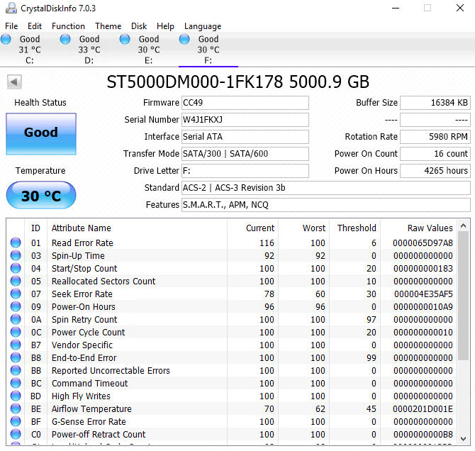

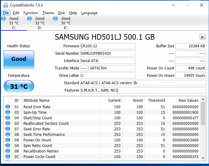

Ik ben in mijn post vergeten te vermelden dat de schijf niet in Crystal Disk naar voren komt (zoals in die partition tool).
Overigens heb ik vorige week nog Crystal Disk Info gedraaid om die andere twee schijven te bekijken, die namelijk een stuk ouder zijn en meer uren hebben gedraaid, en toen zagen alle schijven (incl die nu niet meer getoond wordt) er nog gezond uit.
(schijf F ontbreekt)

dialmformark schreef op zondag 22 januari 2017 @ 14:34:
Owjah, Crystal checkt op basis van schijfletter. Zonder partities (uninitialised) heb je geen schijfletter dus zie je m niet. Probeer even met HDD Guardian. Die werkt op basis van hardware ID's dus zie je ook zonder partities.

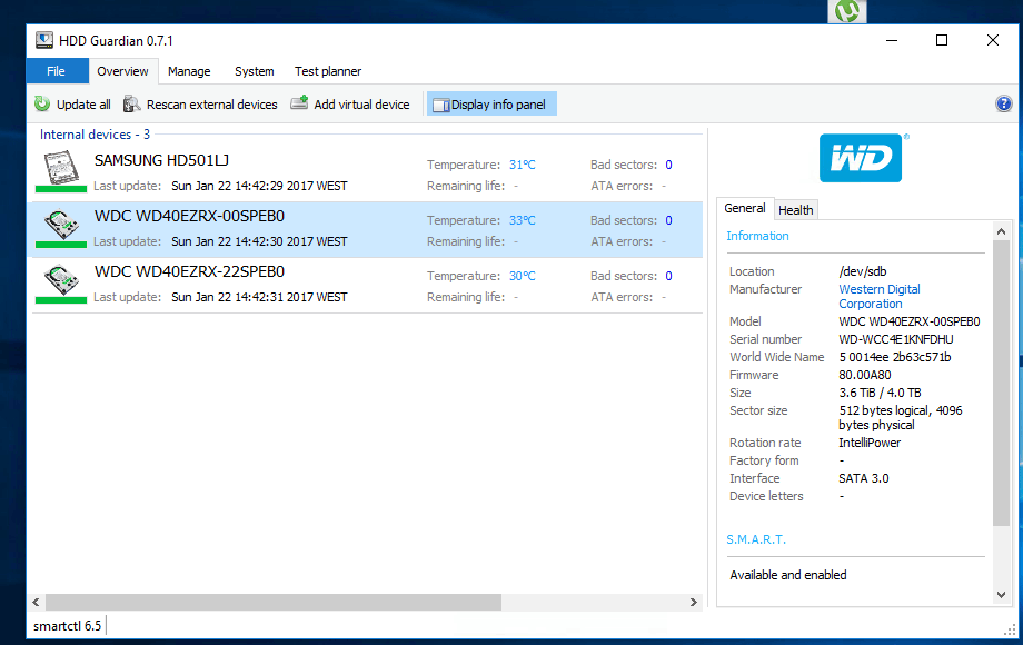

McKaamos schreef op zondag 22 januari 2017 @ 14:40:

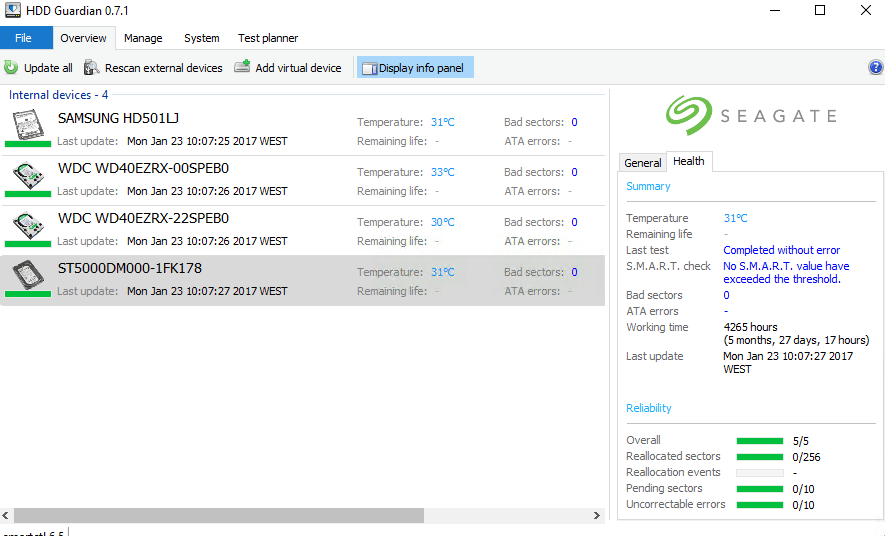

Komt ook hierin helaas niet naar voren:
Afbeeldingslocatie: https://tweakers.net/ext/f/uoBsX8FSxHWvKTgYhLkTBcbI/thumb.png
Apart dat deze in diskpart wel naar voren komt (zonder capaciteit en partities).

Gisteren heb ik de harde schijf uit de NAS gehaald, in een brakke externe harde schijf module gedaan die ik nog ergens had liggen, en aangesloten op mijn Macbook. De schijf werd gelijk herkend en ik kon bij alle bestanden!
Daarna de schijf weer terug gedaan in de NAS (zelfde sata slot), en deze deed het ook! Ik vermoed dus dat de schijf net niet genoeg contact maakte (kan dat??). Waarom dit ineens is gebeurd kan ik ook niet verklaren, de NAS staat namelijk in de meterkast waar verder niemand bij kan.
Crystal Disk Info:
Afbeeldingslocatie: https://tweakers.net/ext/f/dY13w6BlmIR6RnPj1YDNP87G/thumb.png
HDD Guardian:
Afbeeldingslocatie: https://tweakers.net/ext/f/58lAnYw53qlvpAFULSiTPtLI/thumb.png
Iedereen dank voor de hulp! _/-\o_
