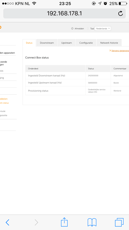

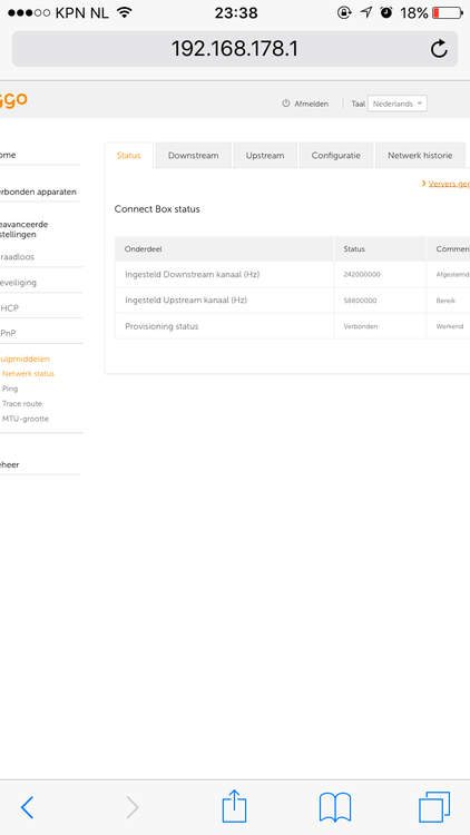

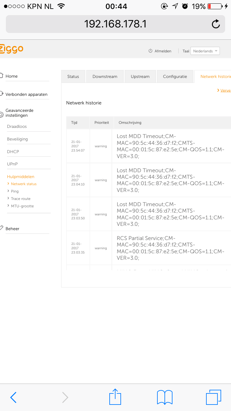

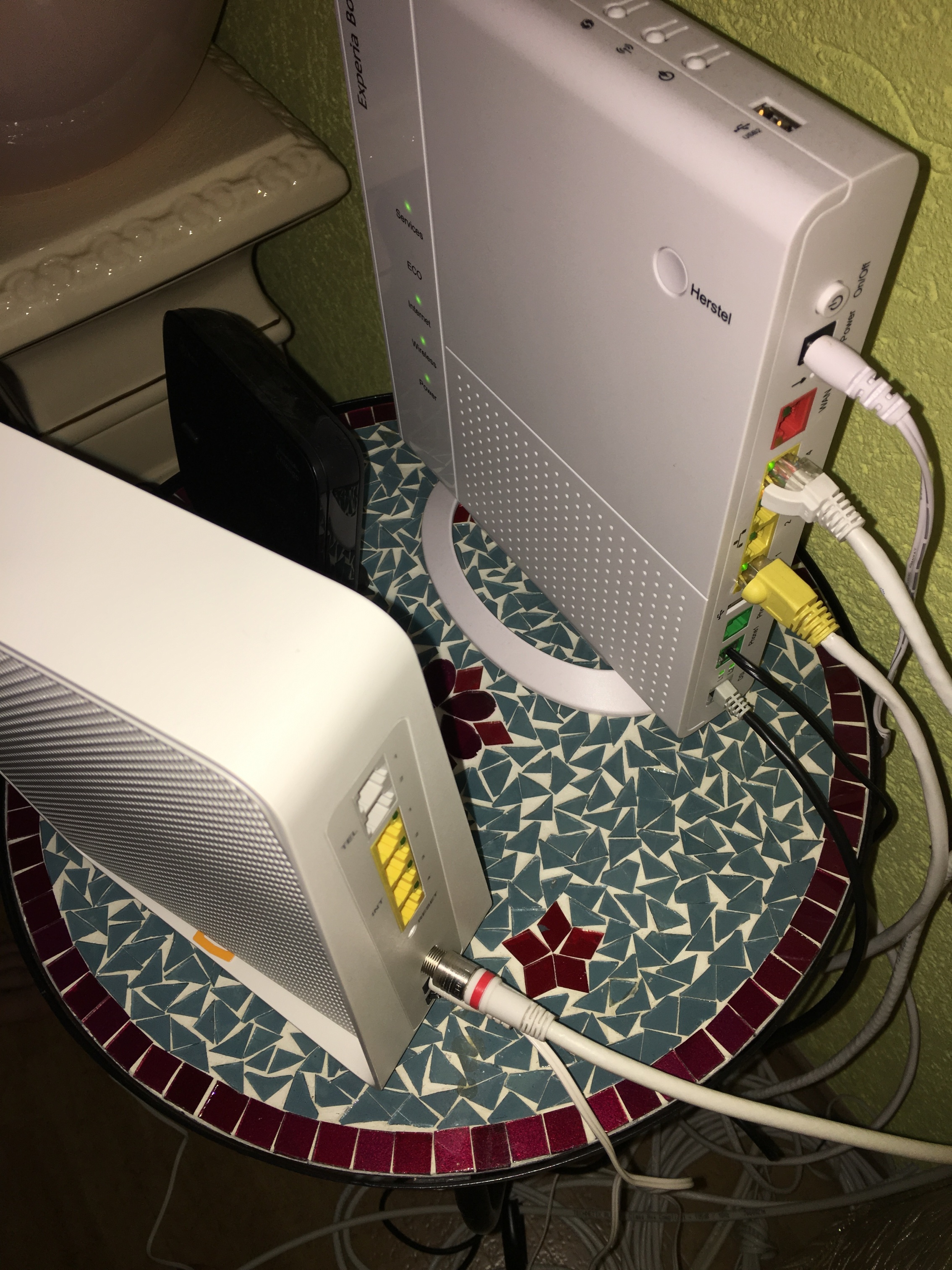

Mijn vraag:
Ik heb vandaag mijn installatie pakket mogen ontvangen van Ziggo Zakelijk, nadat ik alles volgens de handleiding heb mogen aansluiten op het AOP, is alles goed gegaan tot het volgende: toen ik de ConnectBox aansluitte, ging alles in eerste instatie goed, tot het moment dat het modem opnieuw ging opstarten en ik ging inloggen op het modem. Nadat ik was ingelogd, zag ik direct een rood uitroepteken met 'Gedeeltelijk service, alleen DS'.
Als ik vervolgens naar geavanceerde instellingen ga, en via 'hulpmiddelen' naar 'netwerk status' ga, staat daar hetzelfde. Echter wisselt deze melding zich af om de seconde, als ik het modem moet geloven.
Iemand enig idee wat er aan de hand is? Zie foto's ter verduidelijking.
Relevante software en hardware die ik gebruik: ConnectBox - Ziggo Zakelijk connect ZZP 180/30, Casema gebied.
Wat ik al gevonden of geprobeerd heb:
Heb zitten rondneuzen via google, maar niets nuttigs kunnen vinden die mijn probleem zou kunnen verhelpen.

Requa schreef op woensdag 25 januari 2017 @ 20:06:
Heb de splitter er tussen uit gehaald, en dit zijn de waardes nu, kan iemand dit controleren of dit de juiste/goede waardes zijn voor een stabiele en betrouwbare internet verbinding?
Bij voorbaat dank.
Met die splitter er tussenuit zijn de waardes nagenoeg perfect. De upstream transmit power is nog aan de hoge kant (dus hij moet hard zenden om erdoor te komen), maar je hebt nu 2dB marge voor het een probleem wordt (en dan nog iets van 3dB voor je uitval gaat krijgen).
Maar goed, je originele probleem had niet met de upstream te maken, maar met de downstream en specifieker met het kanaal op 226MHz. Dat klinkt verdacht als T-DAB kanaal 12B in band III op 225.640 MHz, oftewel een van de kanalen voor digitale radiouitzendingen in regio Utrecht/Gelderland.
Nu, in je originele foto van je wandcontactdoos was veel 'schaamhaar' te zien, oftewel rafelende coaxmantel. Doel van de mantel is om de kern die het signaal draagt af te schermen voor zooi van buitenaf. Als de mantel niet netjes afgewerkt is gaat die afschermende werking verloren en krijg je dit soort ongein. Dat heeft de monteur (uiteraard) goed verholpen. Dus dat probleem ga je zeker niet terug krijgen :)
Als je pech hebt mbt de upstream kan het zijn dat de modem terug moet schakelen van vier kanalen naar twee. Dat werkt prima stabiel, maar dan heb je minder capaciteit om de 30Mbps up te halen. Worst case is dus dat je (iets) minder kunt uploaden. Ook niet mooi, maar niet te vergelijken met wat je eerst had.

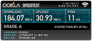

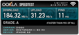

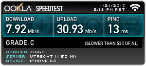

Heb nog geen antwoord mogen ontvangen, simpelweg omdat ze na 22:00 uur niet te bereiken zijn :')
Mede hierdoor haal ik ook afwisselende snelheden...
Afbeeldingslocatie: https://tweakers.net/ext/f/EFIVtjcAx8r2PuhAMT7VByx8/full.png
Afbeeldingslocatie: https://tweakers.net/ext/f/Pj9bgU74XRkpCo4czoQ6Ry1n/full.png

Dat krijg je met afwisselende servers
Iperf
  • DutchKel
  • Laatst online: 11:21
Requa schreef op zaterdag 21 januari 2017 @ 23:57:
Dat is jammer, ik dacht dat zakelijk een 24/7 support had.
Maar je zit de lijn te testen met een iphone? Dat is sowieso al geen goede test. De enige test die redelijk betrouwbaar is dat is een laptop of pc via de kabel erop aansluiten. Het wifi signaal kan om zoveel redenen wegvallen (bv een wii u drukt de hele 2.4GHz band zowat weg, veel magnetrons hebben hetzelfde effect).
Don't drive faster than your guardian angel can fly.
  • Requa
Fish schreef op zondag 22 januari 2017 @ 00:00:
Lijkt me sterk, want ik merk die vertraging/onderbreking ook bij het surfen.
En dezelfde server die 7.92 Mb/s download behaalde, haalt nu weer dit..

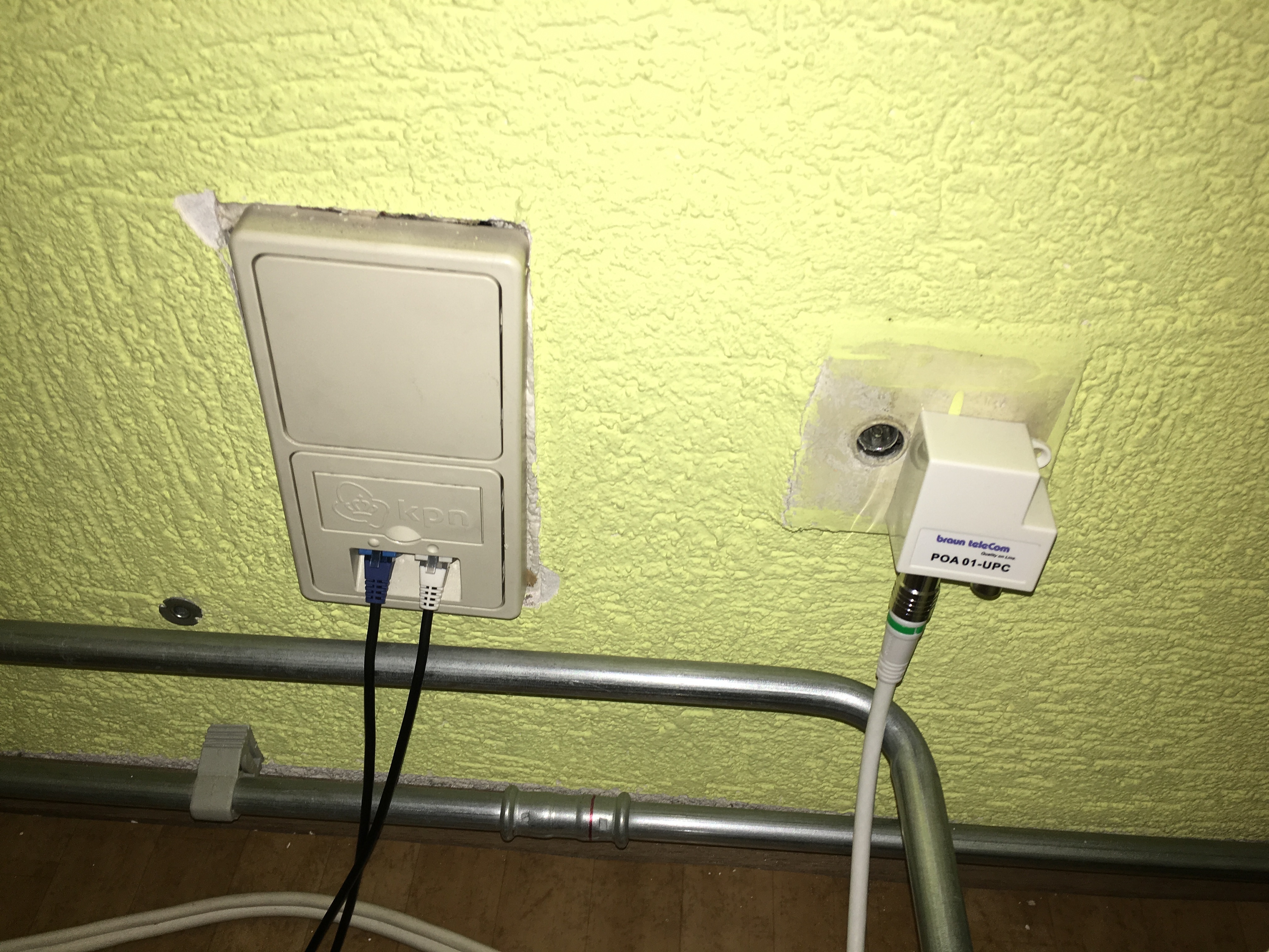

Je aansluitpunt aan de muur is niet correct. Sloop dat oude kastje uit de muur, En sluit de nieuwe die waarschijnlijk wel bijgeleverd is aan, Neem aan dat daar je coax binnen komt in het huis.
Waarschijnlijk slechte signaal waardes in de modem waardoor bepaalde kanalan net wel of net niet willen locken in de modem waardoor je snelheid nogal wisselt.

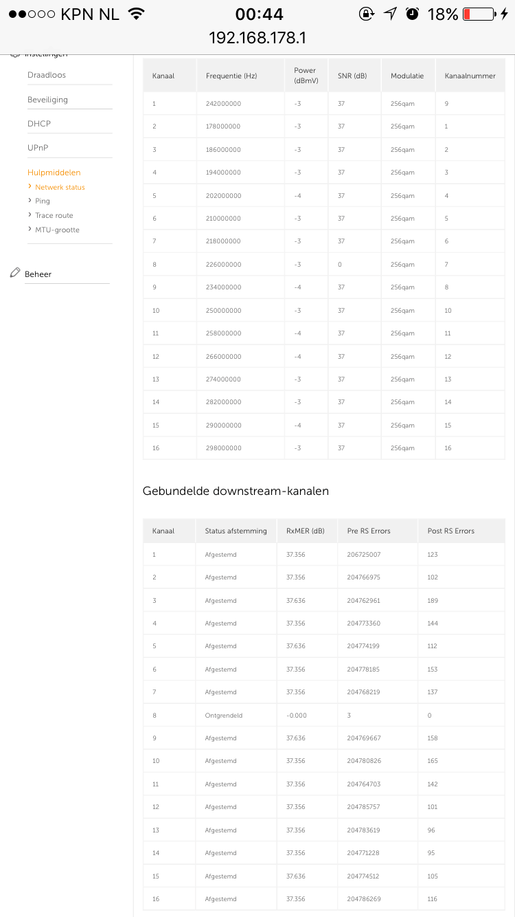

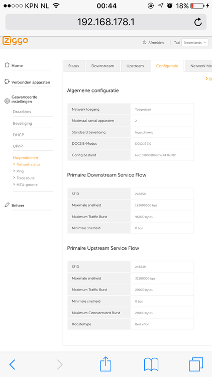

Ik post bij deze alle signaalwaardes van het modem:
Afbeeldingslocatie: https://tweakers.net/ext/f/8ZGPssRo3CzGLrJoP0TWLuTH/thumb.png
Afbeeldingslocatie: https://tweakers.net/ext/f/EcCnNbwarntsOXEsPu3jku92/thumb.png
Afbeeldingslocatie: https://tweakers.net/ext/f/Z5e5cgl71PTmIi6Y64mjGI8s/thumb.png
Afbeeldingslocatie: https://tweakers.net/ext/f/h0xalFKSwmK5NhBm9ct5mJJo/thumb.png
[ Voor 29% gewijzigd door Requa op 22-01-2017 00:47 ]
  • TommyboyNL
Ga eens met Chrome naar http://192.168.178.1:8080/ , ram op "run", en post een screenshot. Wellicht zien we wat raars in het spectrum.
  • popie
  • Laatst online: 13:04
Jouwn signaal ruis verhouding is met 37db wel redelijk zwak ja, En hoe de AOP nu zit kan ik me niet voorstellen dat het zo hoort, Die kastje wat nu in de muur zit is vast bedoeld voor analoge tv en radio signalen, En niet de hoge frequenties die de modem gebruikt.

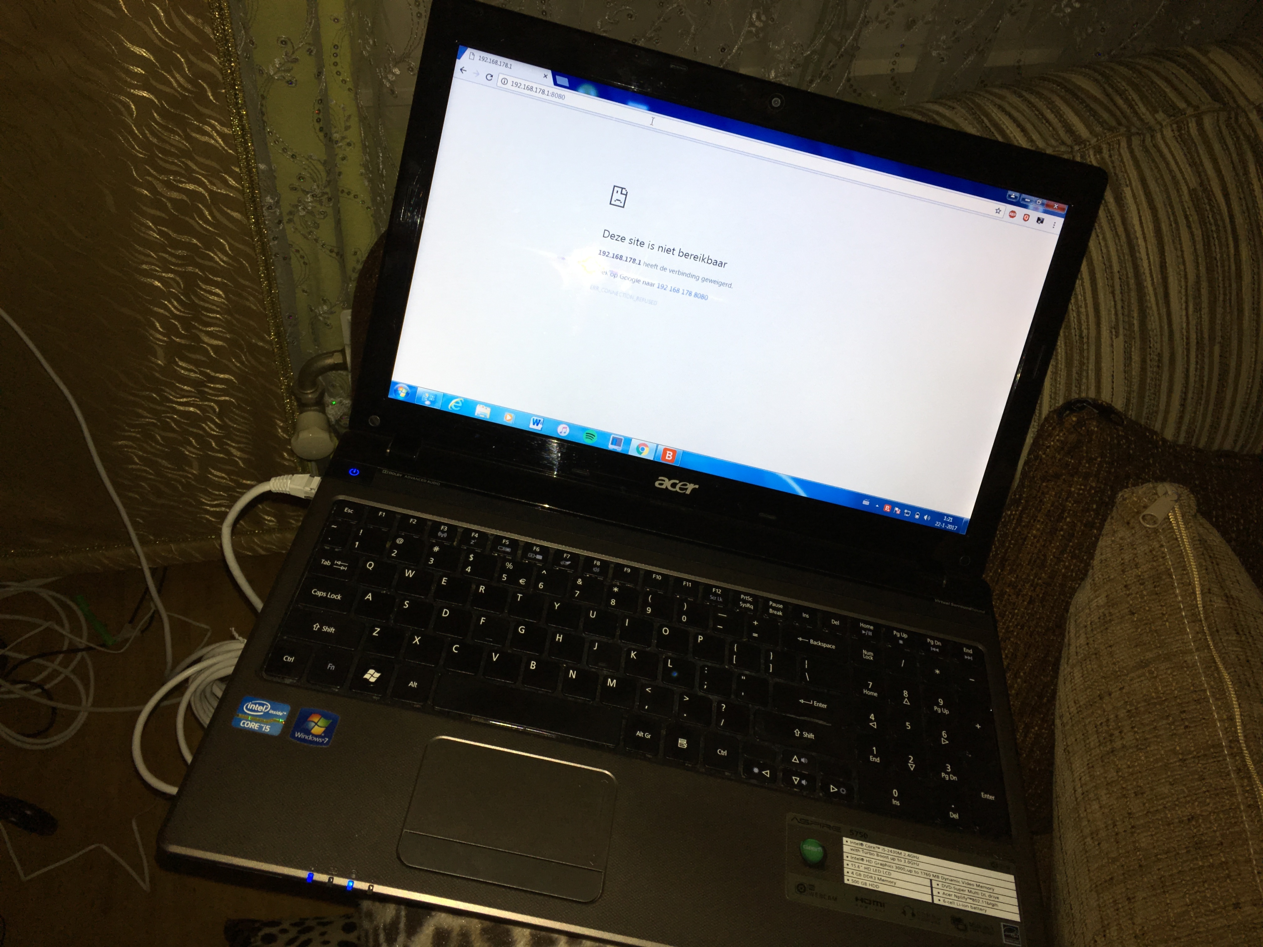

Heb het gedaan zoals je vroeg, maar krijg telkens 'Deze site is niet bereikbaar'.

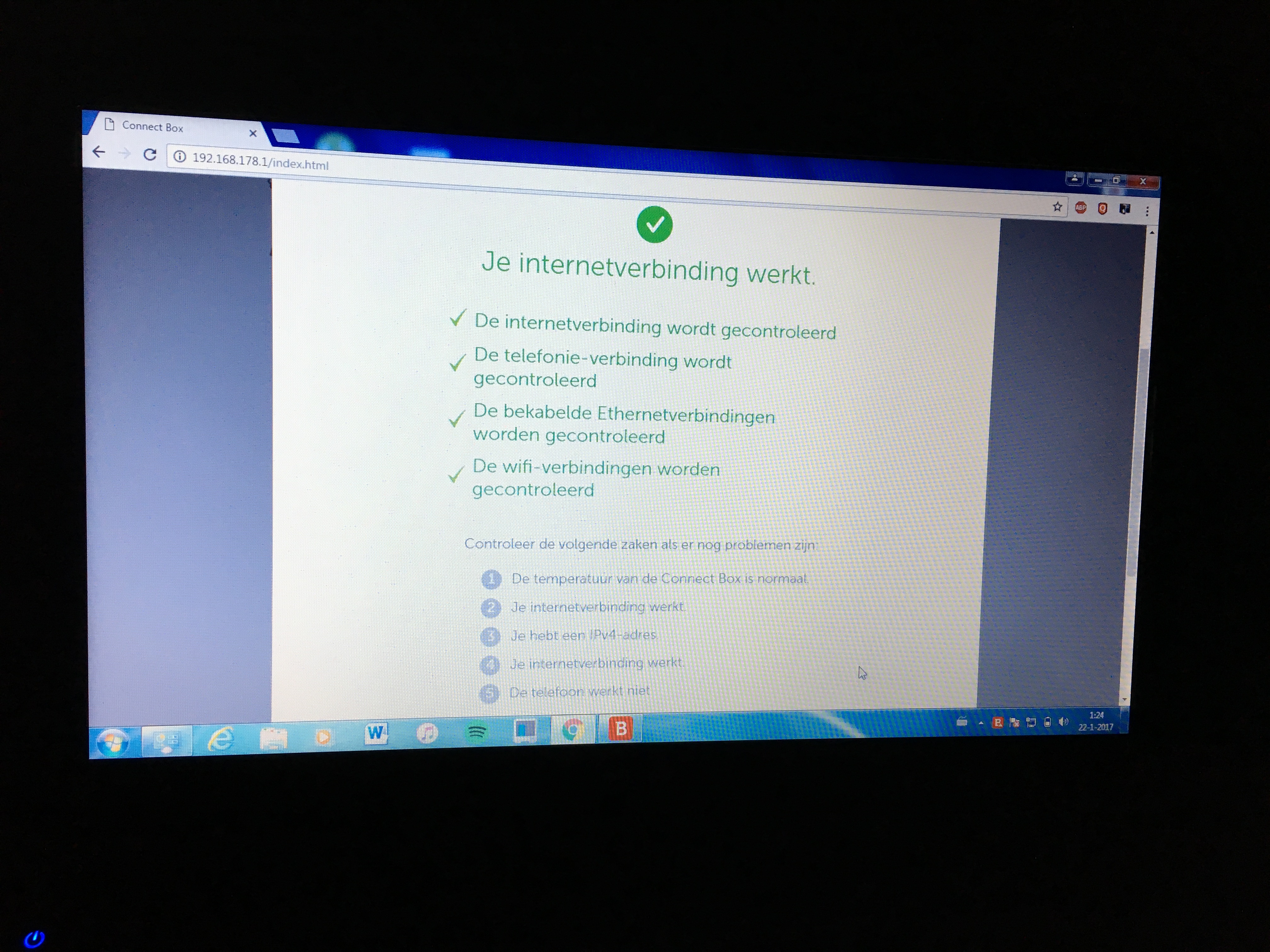

Afbeeldingslocatie: https://tweakers.net/ext/f/dxkHJzYyj5NkreCu5MrK8aeQ/thumb.jpg
Als ik echter poort 80 gebruik, log ik automatisch in op het modem. En vandaar kan ik alleen een 'Netwerk diagnose' uitvoeren, en daaruit blijkt weer dat alles in 'orde' is, wat feitelijk niet zo is..
Afbeeldingslocatie: https://tweakers.net/ext/f/p7VuBO18w34XC4JUoxThA1Oz/thumb.jpg

Ram die POA01 er sowieso maar af. Die TV splitter gaat niet helpen voor je modem.
AoP vervangen gebeurt door een installatiemonteur over het algemeen, of kan worden nabesteld via klantenservice op 0800 0620 morgen tussen 0800 en 2200 :)

Volgens de Ziggo handleiding moest ik juist die POA1 aansluiten op het AOP om mijn ConnectBox werkend te krijgen..
Morgen maar eens bellen dan, voor een monteur. :|
  • rolandos582
  • Laatst online: 13-08 17:24
Requa schreef op zondag 22 januari 2017 @ 01:54:
Normaal zou je inderdaad wel een splitter gebruiken. Maar die zorgt toch weer voor een aantal dB verlies. Er zal je dan gevraagd worden om hem rechtstreeks te verbinden.
Tevens is een Factory Default en testen met kabel eigenlijk ook vereist. Testen via WiFi is mehh.

Een SNR van 37dB is prima. Totaal niets mis mee zelfs. Zodra de SNR <33dB is dan is er reden tot zorgen. Alles boven de 33dB is prima en zal Ziggo ook geen monteur voor aansturen .
Het kastje in de muur is prima. Het modem gebruikt geen "hoge" frequenties. Het modem gebruik exact het zelfde frequenties spectrum als voor digitale tv. Een radio/tv WCD is dan ook prima geschikt om dit door te geven. Dit omdat goed WCD's en AOP tegenwoordig tot 1006Mhz of 1218Mhz gaat (afhankelijk van model). Waar TV en internet streams tot op heden slechts tot 862Mhz gaan.
Het issue met slechtere radio/tv wcd's is dat ze vaak niet retourgeschikt zijn door een slechte filtering in de <108Mhz signalen. Dan moet er een WCD of AOP komen die >85Mhz <108Mhz correct uitfilterd.
De US is daarintegen niet helemaal optimaal en werk voor een monteur. Je hebt er dan ook verstandig aan gedaan om een monteur te laten komen om hiernaar te kijken.

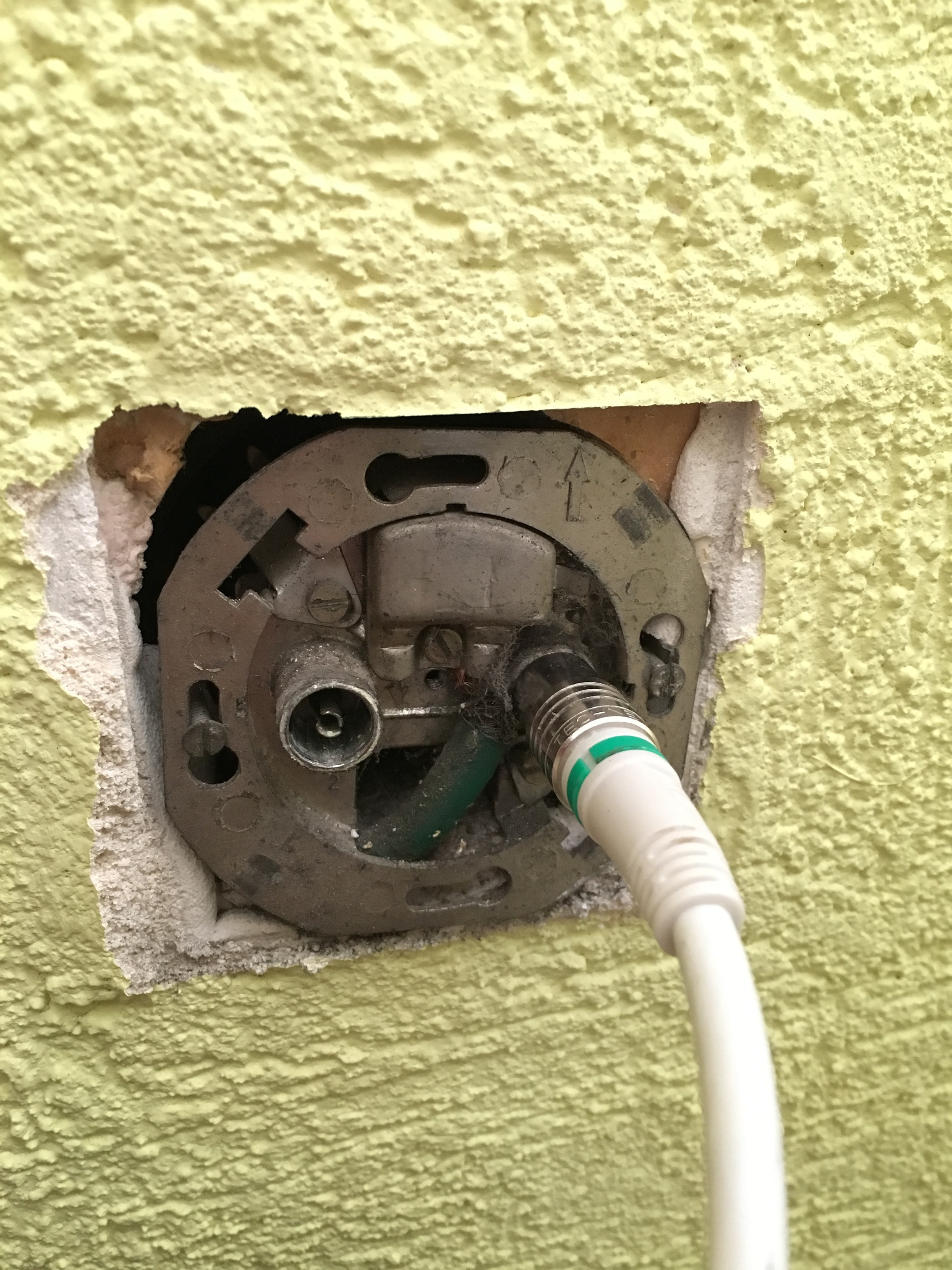

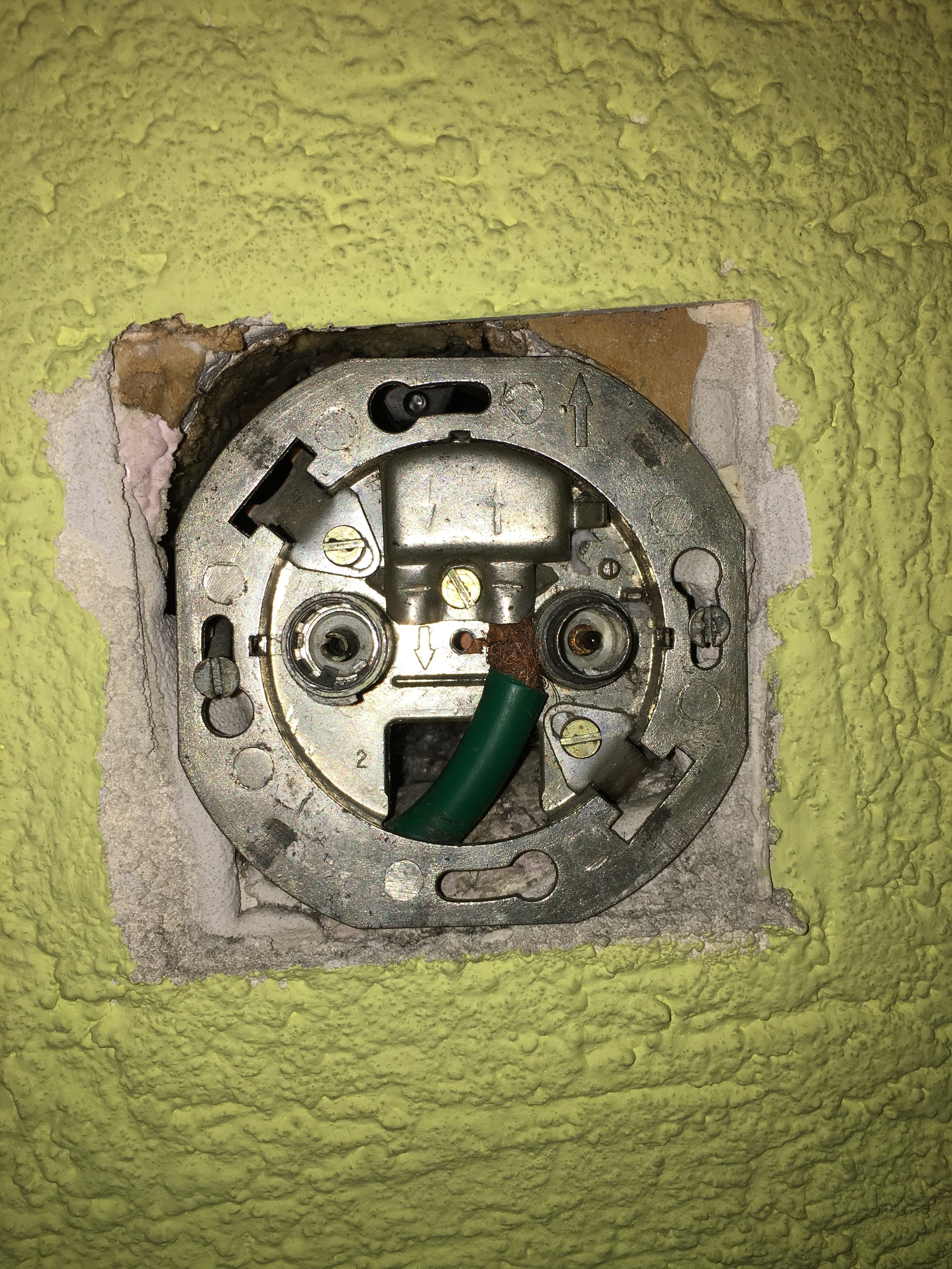

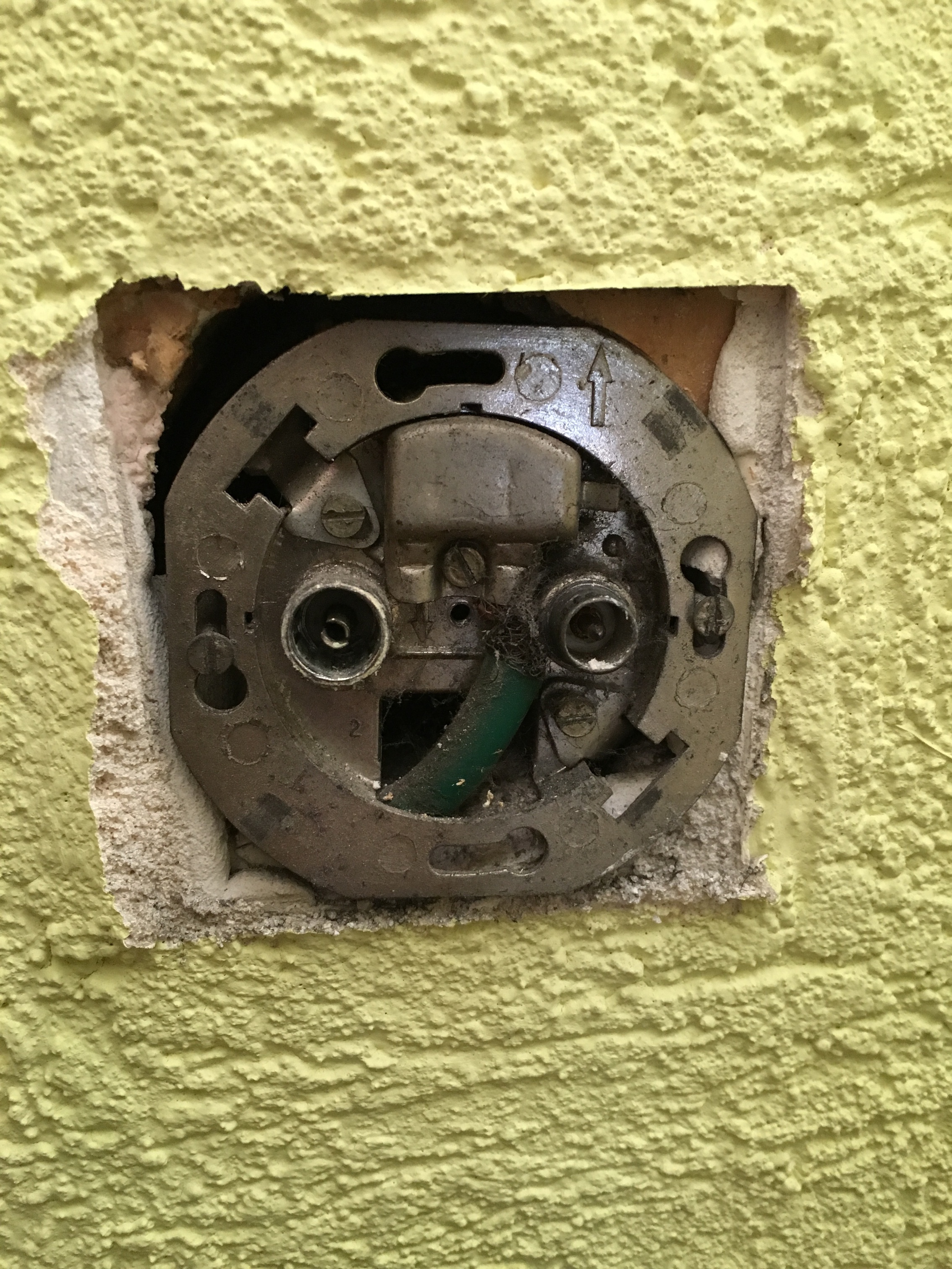

Als ik het AOP openmaak, ziet deze er niet zo goed uit.. wellicht dat jullie hier wat meer mee kunnen? Binnenin zit alles ook echt los, raak je het aan en het schuift zowat alle kanten op..
Foto's:
Afbeeldingslocatie: https://tweakers.net/ext/f/GheQnae41RNRe3yuuOVwmYx8/thumb.jpg
Afbeeldingslocatie: https://tweakers.net/ext/f/FWmdR9rCwko5SDMXi14MIeWc/thumb.jpg
  • MediaZoo
  • Laatst online: 14:00
Requa schreef op zondag 22 januari 2017 @ 13:53:
Foto's:
Die is absoluut aan vervanging toe. Goedkope meuk van kwaliteit zonder enige betekenis. Maar laat het lekker een monteur oplossen. Die weet wat hij doet en meet (als hij zijn werk goed doet) alles ook na.

Foto's:
Jezus wat een broddel werk.
Je had wel de stof wel ff weg mogen halen voordat je een foto maakte.
en volgens mij is dat ook een niet afgesloten doorlusdoos.
gooi maar een paar db weg, en voeg maar wat reflecties toe :N

Fish schreef op zondag 22 januari 2017 @ 15:22:
Stof, tja... je kunt ook op alle slakken zout leggen ;) .
Maar volgens mij zie ik onderin gewoon een groene kabel. Dat moet er een van UPC/Ziggo zijn. Dan is dit het punt waar de kabel de woning binnenkomt.

AdoraBelle schreef op zondag 22 januari 2017 @ 15:39:
Nou nee met het stof weg kun je stukken meer zien, heeft niets met slakken te maken.
het is wel belangrijkl dat hij goed is aangesloten op een goede doos (dat is deze niet) hij zit geeneens recht voor de aansluiting god weer wat er nog meer mis kan zijn
Indien je voelt dat je AOP van binnen niet stevig is (dat ding in je muur dus met die 2 aansluitingen), dan is dat een grote kans op storing / signaal problemen.
Wanneer de opdruk splitter niet goed verbinding maakt met je AOP is dat in mijn ogen al direct de boosdoener.
Ik moet eerlijk zijn, ik heb niet alles gelezen aangezien dat imo nergens voor nodig is: je gaf aan dat je voelde dat je AOP ingedrukt werd. En dat is sowieso al fout, al zit de oorzaak dit keer ergens, dat AOP is NIET goed.
Indrukken = storing, geen twijfel over mogelijk. Dan kan je nog van alles doen qua settings, het aop is niet oké.

Fish schreef op zondag 22 januari 2017 @ 15:49:
Kun je misschien aangeven wat jij op dit moment niet goed kunt zien?
Ik zie namelijk het probleem niet :) .
@Topicstarter:
Laat Ziggo maar lekker je AOP repareren of vervangen. Het probleem ligt bij hun.
Daarbij herinner ik me dat je installatiegarantie hebt waarbij als het je zelf niet lukt, er gratis een monteur bij je langskomt om het te fixen. Er vanuit gaand dat het niet je eigen schuld is, maar dat kunnen we hier wel uitsluiten volgens mij.
[ Voor 26% gewijzigd door NaoPb op 22-01-2017 15:55 ]

AdoraBelle schreef op zondag 22 januari 2017 @ 15:52:
@Topicstarter:
Het is volledig onduidelijk of de afscherming goed vast zit
Iperf
Heb zo goed mogelijk alles stofvrij proberen te maken, voor de uitslag, zie bijlage.
Daarnaast ik heb nooit internet diensten van Ziggo afgenomen, of dit nou zakelijk was of niet. Dat AOP ligt daar al sinds ik in dit huis woon, 2002 en nooit wat mee gedaan of aangeraakt. Had namelijk sinds het begin dat ik hier woonde altijd KPN (voorheen Planet Internet). :?

  • Fish
Fish
How much is the fish
Ok het is niet super netjes. maar hij is wel normaal aangesloten
Helaas niet op een einddoos. waardoor er vermogen verloren gaat
Ik zie ook geen aanwijzing dat er een afsluitweerastand in het andere gat zit. die kan er overigens wel gewoon inzitten als die mist krijg je reflecties in je singalen
Iperf
  • Requa
Nadat ik hem stofvrij heb gemaakt, gaat het ietjes beter... maar ben er nog (lang) niet. ;(
Hij zit momenteel aangesloten met splitter:
Afbeeldingslocatie: http://i66.tinypic.com/bgxqw0.jpg
En de waardes zijn nu als volgt:
Afbeeldingslocatie: http://i65.tinypic.com/2qj9de0.png
Afbeeldingslocatie: http://i68.tinypic.com/spkg09.png
Afbeeldingslocatie: http://i67.tinypic.com/sovhao.png

  • Jim423
  • Laatst online: 17-08 23:39
Splitter ertussenuit dan kun je die 51 dBmV retour Tx even wat verbeteren voor nu. Dan (zoals al meerdere malen gezegd), Ziggo laten komen om dat kansloze doosje te vervangen.
