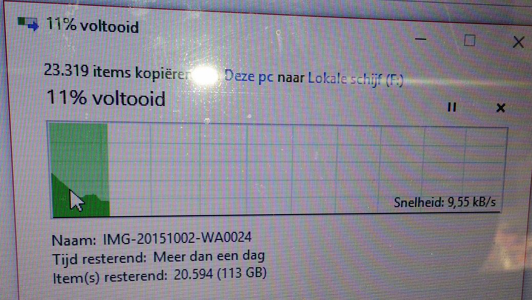

Ik heb hier een laptop van een familielid gekregen en deze is zo tergend langzaam dat er geen land mee te bezeilen is.
POST message geeft geen bijzonderheden, genoeg geheugen, geen geluidjes die aangeven dat er iets niet in orde is.
Hij boot dan weer wel normaal vlot maar vervolgens zodra je inlogt duurt zo'n beetje elke handeling tussen de 10~15 min voor het reageert.
Ter illustratie, ik ben nu alle foto's eraf aan het halen. Dit is gestart gisteren (20-01) om 16:00 uur en heeft heel de nacht doorgelopen.
Afbeeldingslocatie: https://tweakers.net/ext/f/QcPg7NxOjz2boR6YYv8mD5A4/full.png

Volgens mij is de HHD/SSD kapot.. zulke lage snelheden kunnen echt niet door Windows 10 komen. Kijk anders eens in de taakbeheer gesorteerd op schijfgebruik. Dan zul je zien welke programma's/processen de HDD/SSD gebruiken. Mocht dit op 1 a 0% staan dan vermoed ik dat simpelweg je hardeschijf of ssd kapot is.

Zoals hierboven al aangegeven wordt, zulke langzame snelheden zou ik als eerst focussen op de HD/SSD.
HD-tune eens een run laten draaien.
http://www.hdtune.com/
Geef daarnaast ook even wat meer info over de machine in kwestie.
Welke hardware zit er in? Een 5400rpm disk zit tegenwoordig snel aan zijn max. Ook met Windows 10
Geeft task manager ook bijzonderheden aan?
Draaien er processen die 100% CPU of 100% disk opvreten?
Opzich is het idee om via een linux live CD te booten nog zo'n gek idee niet, daarmee sluit je eigenlijk per direct uit of het een software (Windows/Virus/spyware etc) of hardwarematig (disk/laptop defect) probleem is

Je kan met een Linux live usb inderdaad ubuntu / puppy booten, en vanaf daar kopieren. Je sluit dan iniedergeval elke andere schijfactiviteit uit die Windows genereert.
Wat zegt je taakbeheer / resource monitor of schijfactiviteit? En Crystaldiskinfo over de Smart waarden?
Staat je CPU toevallig op 100%? (Lijkt me niet, maar goed.. wie weet).

Heb de HDD eruit gehaald (welke overigens goed vast/aangesloten zat) en in tijdelijke behuizing gezet en aan desktop gehangen en hij werkt als een malle.
Het systeem zelf is een Compac CQ58 (kan de specs wel opzoeken mocht dat nodig zijn)
Resource monitor in windows doet helemaal niets, staat nagenoeg op 0.
Ze gaf aan dat de ellende begon smorgens nadat ze er de avond ervoor een USB stick van Aliexpress aangehangen had en de laptop normaal uitgezet had.
De data is iig veilig gesteld en heb een reset van windows 10 draaien. Een bootable USB ging niet van harte, denk dat dat met UEFI te maken heeft. Had diverse bootable sticks gemaakt maar klaagde dat er geen OS beschikbaar was en toen was ik er eigenlijk klaar mee en laptop opgeschroefd en HDD eruit gehaald, ging een stuk vlotter zoals ik eerder al aangaf.
We gaan het meemaken wat die reset uithaald anders gaat ie retour eigenaar met een backup van haar data.

Tja, het is een AMD E1. Dat is werkelijk afschuwelijk. Ik zou de eigenaar aanraden iets fatsoenlijks terug te kopen. een E1 is zelfs met een SSD niet snel te krijgen.
Daar zit dus het probleem. Slome netbookprocessor in een dikke 15".

+dat het een shitload aan kleine bestanden kopieert. dat bevorders de snelheid ook niet
laat hem eerst maar gewoon dat dagje draaien

Mogelijk dat toch de HDD aan het eind van zijn latijn is.
Als ik een chkdsk doe op systeem zelf geeft deze aan dat in bovenste laag iets niet in orde is en er offline een chkdsk gedaan moet worden, doe ik dat vervolgens op een ander systeem dan wordt er niets gevonden.
Ik ben er zelf ondertussen wel klaar mee nu en heb hem weer ingepakt en dan moet ze maar een nieuwe aanschaffen zoals eerder geadviseerd is.
