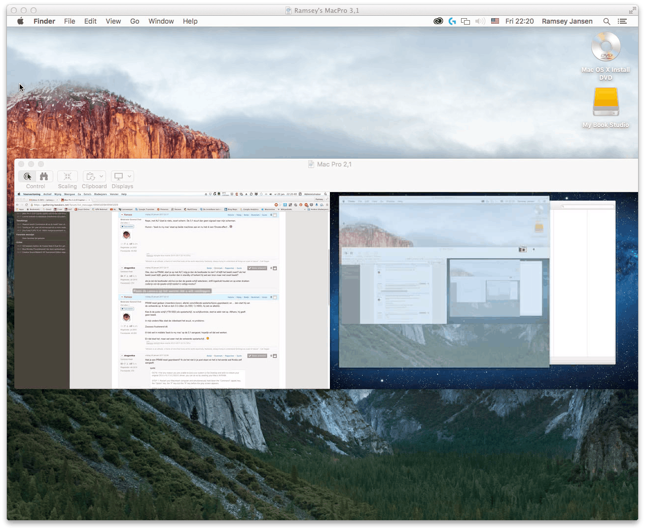

Humor - 'back to my mac' staat op beide machines aan en nu heb ik een 'Droste-effect'... :+
Droste-effect Mac Pro 3,1-MacPro 2,1
[ Voor 57% gewijzigd door Ramzzz op 20-01-2017 22:23 ]

Het idiote is nu, dat ik 2 MacPro's werkend heb, maar 'verkeerd om': schermdeling van 3,1 op de 2,1 in plaats van andersom.
De 3,1 start niet op met beeld, wanneer daar de 8800GT in zit. Zelfs na uninstall van de Nvidia web Drivers.

Grappig dat ik dus een paar dagen volledig met slechts 1 videokaart op 2 Macs heb gewerkt. :P
Heel apart en mooi dat het werkt.
