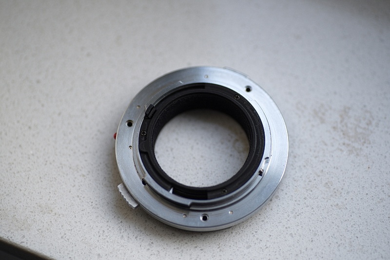

Ik heb eerst de Canon EOS adapter eraf gedraaid en dan zie ik het volgende, ook weer een adapter. Het lijkt erop dat dit een Olympus aansluiting is (Olympus OM)? Kan iemand dit bevestigen?
Sigma adapter to Olympus?

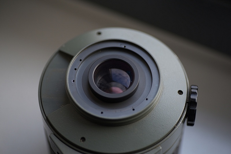

Die adapter kon ik vervolgens ook weer losdraaien (3 schroefjes in een driehoek) en dan hou je enkel de Sigma lens over. Heeft iemand enig idee wat voor aansluiting dit is en hoe deze aansluiting heet? Want dan zou ik een stuk verder komen.
Sigma 600mm f/8 mirror lens
Op eBay staan een aantal van deze lenzen met Nikon aansluiting te koop. Ik heb ook contact gehad met die aanbieders, maar die kunnen (of willen) mij ook niet helpen met wat voor type aansluiting het is. En verder kom ik 0,0 resultaat tegen bij het zoeken op adapters Sigma naar Nikon. Maar goed, deze lens werkt dus wel gewoon op Nikon. Ook te zien aan gebruikersreviews.
