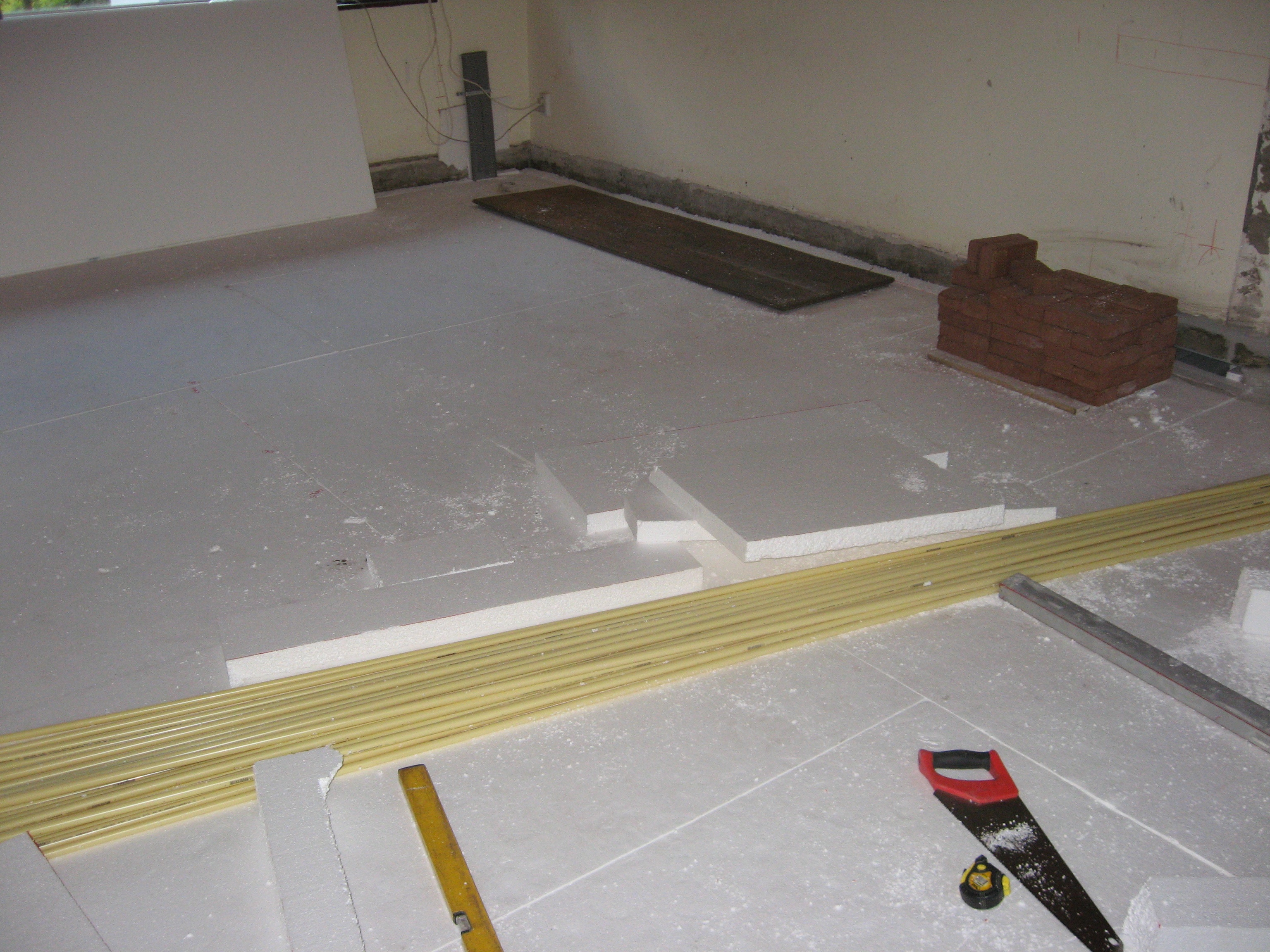

De oplossing die ik nu al voor de tweede keer heb toegepast is in/onder de vloer en in voorzet wanden.
In de vloer is voor luidspeakers enz, in de muur om TV tegen de wand te hangen zonder zichtbare kabels en luidspeakers bij een 9.1 of 7.1 systeem.
Leidingstraat. Nog wat uitbreiden met 3/4 en 5/8 pijpen
50 mm rioolpijp voor audio/video, pijpen lopen lengte en breedte gekoppeld door de kamer. 50mm geeft voldoende ruimte voor kabel
Ik kan de 50mm rioolpijp methode iedereen aanbevelen. Ik heb nog nooit problemen gehad met het aansluiten (aantal kabels door pijp) of verplaatsten van opstelling (aantal pop-up's in de ruimte) omdat de vrouw weer een andere blik door de kamer wilde hebben (WAF factor is +++++ :+ ).
