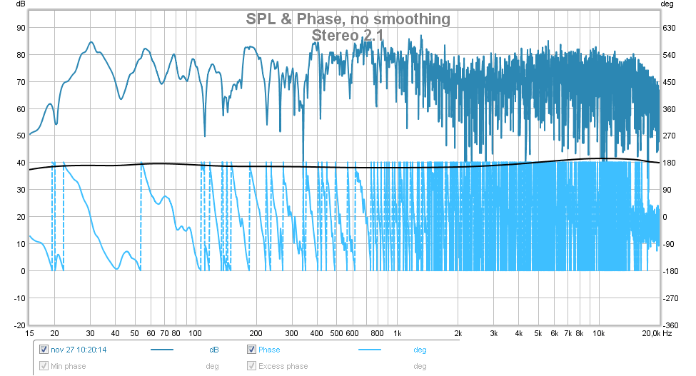

dB SPL weergave
In de dB SPL trace kijken of alles even hard klinkt in je luisterruimte en welke frequenties aangezet of onderdrukt worden.
Situatie nu :
Afbeeldingslocatie: https://tweakers.net/ext/f/dAQ9GNJ8TkPm2Vc3Dyd87AyH/full.png
Dit is een fijne weergave! Niets mis mee

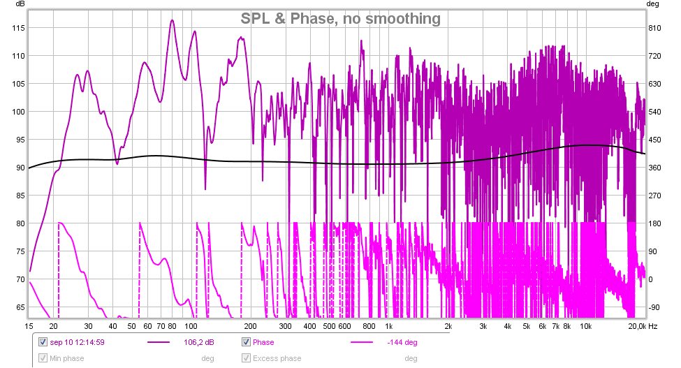

Ervoor (dramatische weergave):
Afbeeldingslocatie: https://tweakers.net/ext/f/ZBBX4IYVML018HrEgJc5lQvS/full.png
In de 80Hz zie je een bult, die bult is kenmerkend voor een vervelende Baspiek

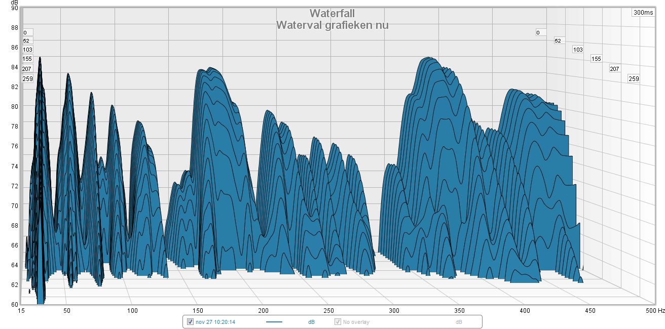

Waterval nu :
Afbeeldingslocatie: https://tweakers.net/ext/f/uNS5VqrzmrFIdw8KmiLGwnhB/full.png
Waterval grafieken gebruiken we om de basweergave & de nagalmtijd hiervan in kaart te krijgen.
En hoelang het duurt nadat het geluid gedempt is met -30dB
Voor dedicated thuis bioscopen is 100ms gebruikelijk, en voor luisterruimtes waar gewoond en geleefd word 300/400ms
Rechts word de nagalmtijd in ms weergeven, onder de frequentie, en links de geluiddruk

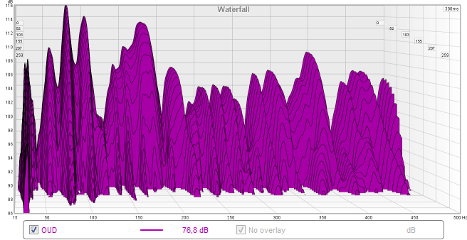

Ervoor :
Afbeeldingslocatie: https://tweakers.net/ext/f/HWpPcfPxyb47Qrfc5j5AMJWF/full.png

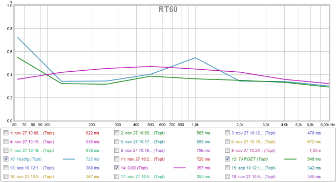

RT60
Afbeeldingslocatie: https://tweakers.net/ext/f/OHXmAqpNvoOoLaKJuOwE2J0i/full.png
RT60 laat zien, hoelang het duurt voordat een gegeven frequentie zich laat dempen met 60dB. Verder kan je aan de RT60 zien of het aanbrengen van de demping egaal gebeurd in het freqientiespectrum
