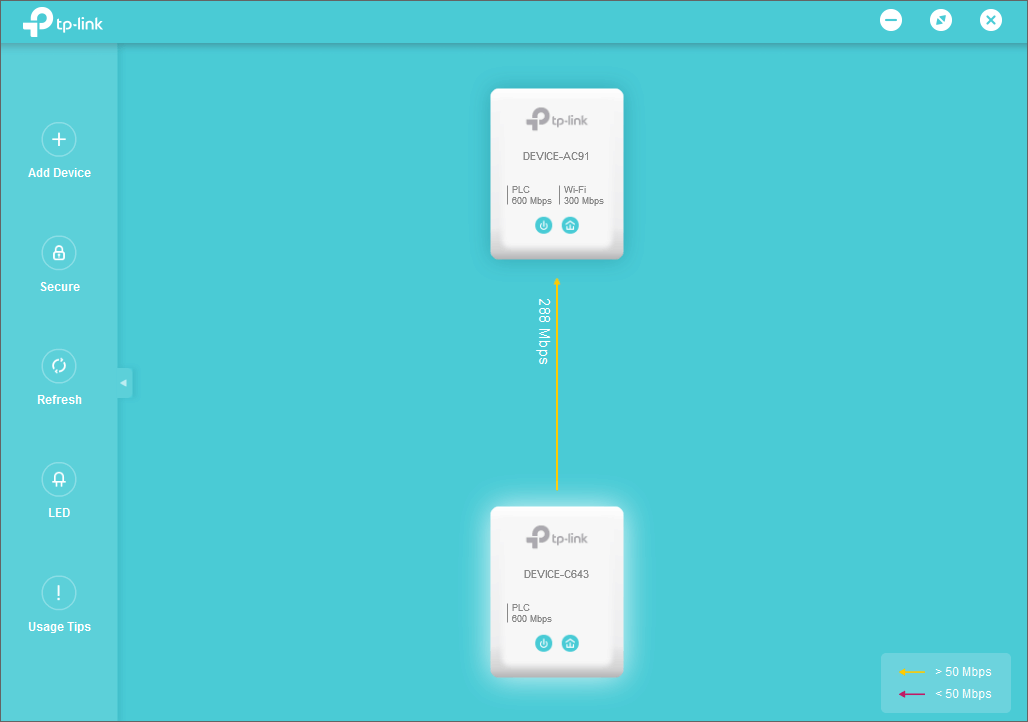

  • JJ Le Funk
JJ Le Funk
:twk
Ik heb een ander setje van TPlink pricewatch: TP-Link TL-WPA4220KIT-300 Mbps AV500 Wi-Fi Powerline extender sta...
en heb naar zolder bijna 50% verlies in bandbreedte:
Powerline
Geen Ziggo overigens maar Telfort glasvezel 100/100.
d:)b :henk d:)b

  • JJ Le Funk
JJ Le Funk
:twk
ZERO-B schreef op dinsdag 17 januari 2017 @ 19:18:
Wow netjes ! ik dacht dat je met powerline berijk had tot 300 meter, snap nog steeds niet waarom dat het dan zo laag is bij mij eerst maar is de stroom groepen nalopen. Evt het wifi word er niet beter op beneden, KUCH ziggo.... 8)7
ik zie wel dat de connectie terugzakt naar ~180Mbps op de 1e verdieping met een kortere afstand naar de meterkast. In dat opzicht is het niet goed voorspelbaar wat het doet.
d:)b :henk d:)b

  • Grenco
  • Laatst online: 20-11 07:07
dion_b schreef op woensdag 18 januari 2017 @ 22:49:
Grenco weet bijv snelheden te halen die ik zelfs in labomstandigheden nooit gezien heb. Hij heeft goede apparatuur, maar ook erg veel geluk qua signaalomstandigheden op z'n stroomnet.
Ik dat geval pats ik nog even met een screenshotje >:)
Devolo speedtest
812MBit/s net na een Ziggo speedtest (waar ik de volle snelheid van mijn abonnement haal)
