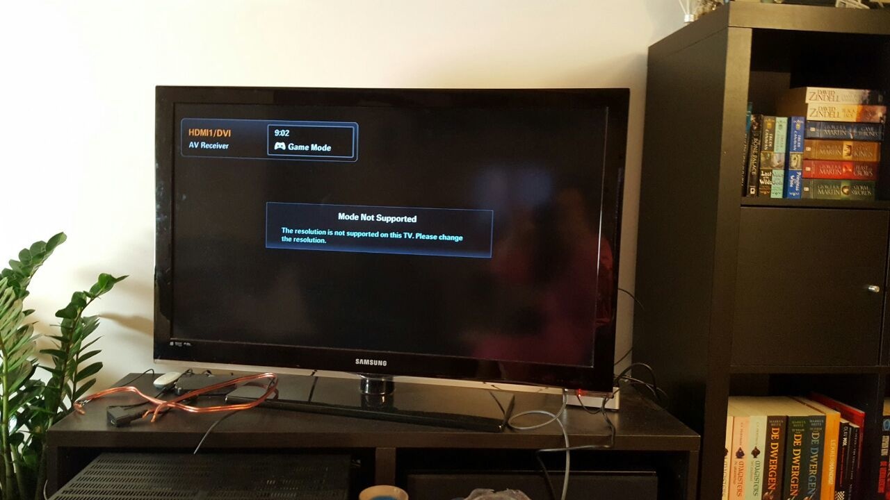

Dag Tweakers,
Ik ben ten einde raad. Ik heb sinds oktober een probleem met mijn versterker/setup waar ik nu echt niet meer uitkom - ik heb de wetenschappelijke aanpak genomen om alles uit te kunnen sluiten maar dit levert telkens weer directe contradicties op, dus wend ik mij tot jullie.
Het probleem
Na ongeveer een half uur of meer aan te staan begint mijn TV zwart scherm te geven - dan weer terug te wisselen naar het beeld, en na een aantal keer dit te herhalen binnen een tijdspanne van een aantal tientallen minuten blijft het scherm zwart en verschijnt de melding 'Mode not supported' op mijn Samsung TV. Op de versterker switchen van input en weer terug lost het weer even op. 's Ochtends lijkt dit probleem vaker/sneller voor te komen, als de versterker lang uit heeft gestaan (wel op standby). Dit heeft een paar week/maand geduurd, en toen wilde de versterker niet meer aan. Hij is toen gerepareerd voor 190 euro (SL Eindversterker, driver/stuurtrap hersteld. 2x PT + 1x T + 4x R vervangen - aldus het reparatierapport). De versterker ging daarna wel weer aan, maar de problemen bleven terugkomen. De versterker is toen nog een keer opgestuurd, en hij heeft een week lang een duurtest doorstaan zonder dat de problemen gereproduceerd konden worden :? Toen de versterker weer teruggekregen, en toen heb ik het systematisch aangepakt:
  • Geen enkele speaker of andere kabel aangesloten - puur HDMI out en stroom.
  • Eerst zonder bron met een nieuwe HDMI AudioQuest kabel aan de TV gehangen - hele nacht geen geflikker gehad.
  • Chromecast aangesloten, hele dag aangehad zonder problemen
  • NUC aangesloten - tijdje geen problemen maar daarna kwam het terug.
  • Nuc aangesloten met nieuwe kabel: nog steeds problemen
  • Raspberry Pi 2 aangesloten - ook problemen na een tijdje.

Foto van de error
Afbeeldingslocatie: https://tweakers.net/ext/f/AywLrCskRo9xO9L601qd2XoU/thumb.jpg
Ik hoop dat jullie een idee hebben over wat dit mogelijkerwijs zou kunnen zijn. Ik tast inmiddels compleet in het duister - het begint een aardig frustrerende operatie te worden op deze manier. Alvast bedankt! :)
