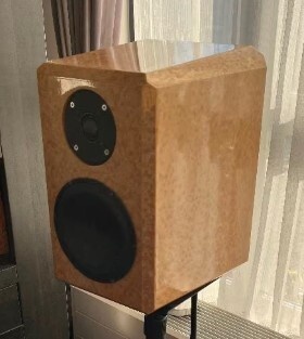

Een tijdje geleden trof ik in een kringloop een paar merkloze speakers aan. Hoewel ik geen audiokenner ben, dacht ik door de afwerking en het gewicht van de speakers dat ik waarschijnlijk twee hoogwaardige luidsprekers voor m’n neus had staan. Enkele zeer behulpzame liefhebbers op Audiofreaks suggereerden dat het wellicht om een paar LyricAudio’s kon gaan (zie: https://audiofreaksforum.nl/index.php?topic=46055.0).
Helaas kon ik over dit merk enkel wat informatie vinden over de LS2, de LS3 en de LS5. Hoewel deze speakers optische overeenkomsten vertonen met de speakers die ik gekocht heb, zijn ze alle drie een stuk groter dan de luidsprekertjes die ik nu thuis heb staan (welke 44cm hoog x 19cm breed x 25cm diep zijn). Ik ben daarna door omstandigheden helaas niet verder gekomen met mijn onderzoek naar deze ‘mystery speakers’.
… Dat is totdat ik deze thread vandaag tegenkwam! Misschien kan jij als voormalig Lyric-bouwer eindelijk uitsluitsel geven of dit inderdaad luidsprekers van Lyric (of LyricAudio?) zijn, en misschien zelfs van jouw hand komen?
Ik ben erg benieuwd!
Hartelijke groet, Erik

Ik ben opgegroeid met de Lyric speakers van mijn vader en vond het geluid altijd fantastisch, echter heb ik geen idee welk model dit is en wat de specificaties zijn. Iemand die een idee heeft?
Zelf heb ik onlangs voor mezelf de Lyric ls5.b kunnen bemachtigen, een fractie kleiner dan die van mijn vader. Ook van deze speakers kan ik geen specs achterhalen. (Watt, frequentiebereik etc.)
Hebben jullie een idee? Links 1 vd speakers van mijn vader, rechts mijn ls5.b's
Aan de verhoudingen te zien is dit een type LS3. Op 12 januari dit jaar heb ik een scan van een oude folder op deze site gezet waar je enige specs kan zien.

Hoihoi,
Op Marktplaats is sinds vandaag wel een heel bijzonder type Lyric Audio speaker te vinden. Ik deze nog niet eerder gezien, maar ze blijken wel Rendolf Zeeman-made!
Verkoper wil er minimaal 500 Euro voor hebben.
:no_upscale():strip_icc():strip_exif()/f/image/iJ0ladeSlSGorG8MI6n77qoD.jpg?f=user_large)

Als de middentoner tussen de woofer en tweeter in zit is het een LS3. Afmetingen zijn vrijwel hetzelfde, de LS3 is iets smaller. Volgens mij zijn die middentoners niet meer te krijgen, misschien kun je ze nog ergens laten re-conen. Een ingedrukt bolletje van een tweeter is met een speld wel voorzichtig weer uit te trekken. Zuigen met de mond werkt soms ook. Het zijn waarschijnlijk Audax 25mm soft dome tweeters, daarvan zijn losse dome's te koop die simpel te vervangen zijn.
Bijzonder, altijd gedacht dat het een ls2 was. Ook bij deze zit er een woofer in de kast en die zijn allen gereconed. Is het een optie te zoeken naar middentoners die vrijwel vergelijkbaar zijn, qua formaat en specificaties, of is dat een hopeloze zoektocht.

Als je het zeker wilt weten: de LS2 is 31cm breed en de LS3 27cm. De hoogte is identiek.
