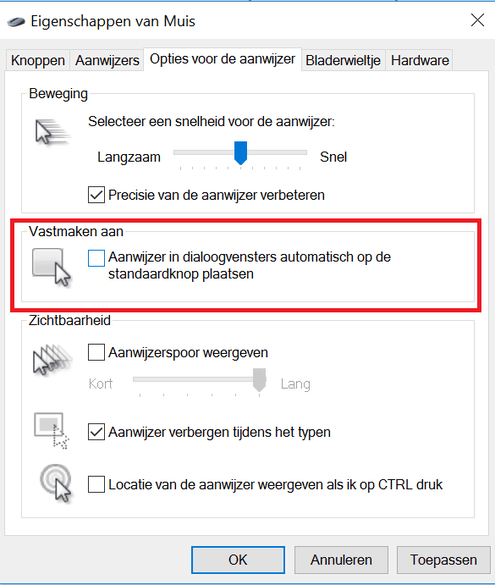

Voor je specieke voorbeeld kan onderstaande instelling een aanvullende optie zijn:
muisinstellingen
Ik heb het zelf even getest en het lijkt alleen te werken bij door-windows herkende vensters, bijvoorbeeld het print-dialoog. De cursor versprint direct, maar de Windows Zoom beweegt helaas wel pas mee waneer de cursor opnieuw wordt bewogen, maar dan komt wel het venster in beeld wat aandacht nodig heeft! :>
(het aanvinken van de onderste instelling en op CTRL drukken is ook helaas geen trigger voor Windows Zoom om naar de cursor te springen)
je noemt overigens de zoom optie, maar heb je de lens-variant daarvan ook eens laten proberen ? De grootte van de lens is ook aan te passen (wisselen en grootte aanpassen zijn knoppen beschikbaar op de werkbalk van het windows zoom vergrootglas)
