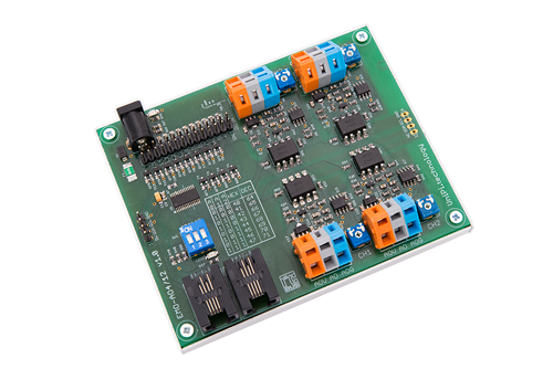

Zoals ik zij de UniPi heeft een 0-10V uitgang, (die analoog output + 2x 2-10V ingang).
Afbeeldingslocatie: https://tweakers.net/ext/f/yiCIugnCk8ntbHOu5WubXstf/full.jpg
Er is zelfs een uitbreidingskaartje waar mee je er nog 4x 0-10V + 8x PWM porten kan toe voegen.
