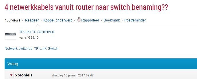

Mijn vraag:
ik wil 4 netwerkkabels vanuit mijn router/modem van ziggo naar mijn switch leggen. en deze laten samenwerken.
ik heb al gezocht op google maar ik kom maar niet op de juiste benaming om op te zoeken. heeft er iemand tips hoe ik dit het beste kan doen.
laat maar weten als ik niet genoeg informatie heb gegeven.
alvast bedankt.

De Technicolors ondersteunen geen LAG dus dan heb je een mooie TP-Link switch die denkt/hoopt een 8Gbps stream te kunnen serveren terwijl aan de andere kant (op het modem) er over 3 poorten absoluut niets gebeurt.
Vergeet ook niet dat TP-Link "eist" dat je een VLAN aanmaakt en QoS inregelt; kom dus niet over een uur of dag posten dat niets meer werkt qua internet.

Waar in dit topic staat dat TS een TP-link switch heeft??

Blankinho schreef op dinsdag 10 januari 2017 @ 10:22:
Afbeeldingslocatie: https://tweakers.net/ext/f/7FFijxPQNtSk8rxyTgqAcwWX/full.jpg
Daar dus :)
