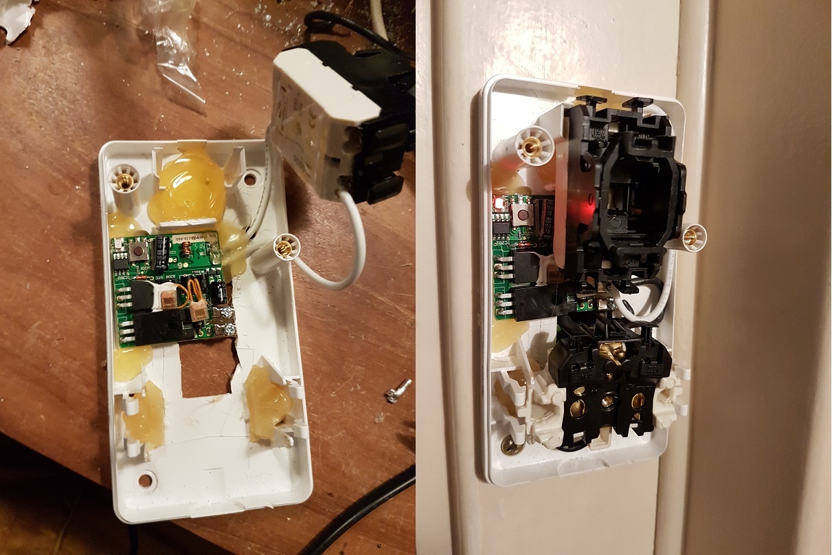

In mijn geval was het denk ik een AWMR-230. Dat weet ik echter niet meer zeker. Het was iig een apparaatje dat was bedoeld om achter een schakelaar te hangen. Deze schakelt dan de lamp en dit kan via een draadloos commando of de originele lichtschakelaar.
Ik had een type dat met slechts 2 draden werkt. De fase, en de schakeldraad. De module heeft geen batterij dus de module haalt zijn voeding uit deze 2 draden. Dat betekend dat de benodigde stroomkring voor voeding door de gebruikte lamp loopt. Om deze reden staat er op de module dat hij NIET geschikt is voor LED verlichting of de meeste spaarlampen. De reden daarvoor is dat er altijd stroom door de lamp moet lopen. Daardoor kan de lamp gaan flitsen, zachtjes branden, of andere ellende. Dat gebeurd omdat een led of een spaarlamp een elektronische schakeling ingebouwd hebben die niet ontworpen is op deze toepassing. Een ander gevolg kan zijn er onvoldoende stroom loopt door de LED lamp om de KAKU module te voeden (wanneer uitgeschakeld dus). Dan krijg je de lamp dus helemaal niet aan.
Eigenwijs als ik ben, heb ik het toch geprobeerd. Met de dimbare LED lampen van de Ikea blijkt dit gewoon goed te werken. Volgens mij gebruik ik de 6.3W (400 lumen) LEDARE variant. Sommige andere LED lampen gingen inderdaad raar flitsen, maar de dimbare Ikea lamp werkte keurig! Overigens heb ik ook het stroomverbruik gemeten bij een conventionele gloeilamp en de LED lamp. Zowel "uitgeschakeld" als met de lamp aan, was er geen echt verschil. Dat was wel gemeten met een relatief goedkope multimeter. Geen true RMS. Ook werd de KAKU module niet merkbaar warmer met de LED lamp. Ik heb er alle vertrouwen in dat de module goed kan functioneren met deze LED lamp.
Als je domotica systeem uitvalt kan je dus nog steeds de muur schakelaar gebruiken. Dit kan ook door elkaar. Je kan dus eerst de lamp aanzetten via bijv. domoticz die een signaaltje van een PIR krijgt. en de lamp vervolgens uitzetten met de schakelaar. In beide gevallen is het een echt ON of OFF commando en je kan beide dus goed door elkaar gebruiken. De fysieke schakelaar hoef je ook niet geen en weer te doen om bijvoorbeeld de lamp uit te schakelen met de muurschakelaar omdat deze was aangezet via Domoticz.
Hier mijn putswerkje... Heel er leuk en mooi zo'n jaren 30 huis, maar de elektra is niet altijd even makkelijk!
Edit: Let er wel op dat KAKU meerdere revisies in omloop heeft. Het kan zijn dat deze hardwarematig afwijken daardoor bovenstaand niet voor elk exemplaar opgaat.
Afbeeldingslocatie: https://tweakers.net/ext/f/7csrPV657OsVXumljaPXZ8QW/full.jpg
