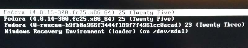

Ik draai al een tijd Fedora (desktop met Xfce) en ben ondertussen geupgrade naar Fedora 25. Maar als ik de PC opstart zie ik (volgens mij is dat wat nieuws, of valt me nu pas op) iets staan van een rescue en Fedora 23. Dat wil ik weghalen maar kweet nie hoe.
Heb me rot gegoogled en kan er niks over vinden, wel deze site waar ik de settings kan vinden om alleen de laatste 2 kernels over te houden, en dat gaat goed zoals je ziet.
Afbeeldingslocatie: https://tweakers.net/ext/f/d3AifIpW0xKPVz9vGyiumJvu/full.jpg
Iemand enig idee hoe ik die 3e zin wegkrijg?

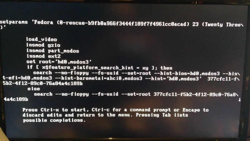

Je kan eens de regel selecteren en dan op 'e' drukken om 'm te bewerken. Kijken wat er nou precies staat. Je kan 'm ook opzoeken in /boot/grub/grub.cfg. Mogelijk is er nog iets in /boot achter gebleven dat opgeruimd moet worden, of het is een foutje qua naam maar brengt je in principe wel naar die van je huidige Fedora.
Kijk dus eerst even wat het probeert te starten.

Hero of Time schreef op dinsdag 3 januari 2017 @ 21:00:
Zegt me niks ;)
Afbeeldingslocatie: https://tweakers.net/ext/f/D51xTN2Kgt4v6SK8W5gRVyoq/full.jpg
Bij die andere regels zie ik zo'n beetje zelfde staan. En klopt, hij start gewoon naar 25.
Na herstart die grub.cfg de regels van die 23 eruit gehaald. Eerste zin is wel in dat bestand dat je er niet aan moet zitten, maar toch maar gedaan, is geen kritiek systeempje.
Nu is die regel weg bij opstarten en alles lijkt juist te werken, ook na meerdere herstarts. oOo

Je moet ook iets verder scrollen en kijken welke initrd en kernel hij boot.
Tot de eerstvolgende kernel upgrade, dan pikt grub-mkconfig hem ongetwijfeld weer op. Als ergens staat dat je er niet aan moet zitten is er waarschijnlijk een betere manier om je doel te bereiken. In geval van grub geldt dat de config gegenereerd (en overschreven) wordt door grub-mkconfig.
Kijk eens in je /boot, zoals Hero of Time zegt. Waarschijnlijk staat daar nog een oude ongebruikte kernel image.

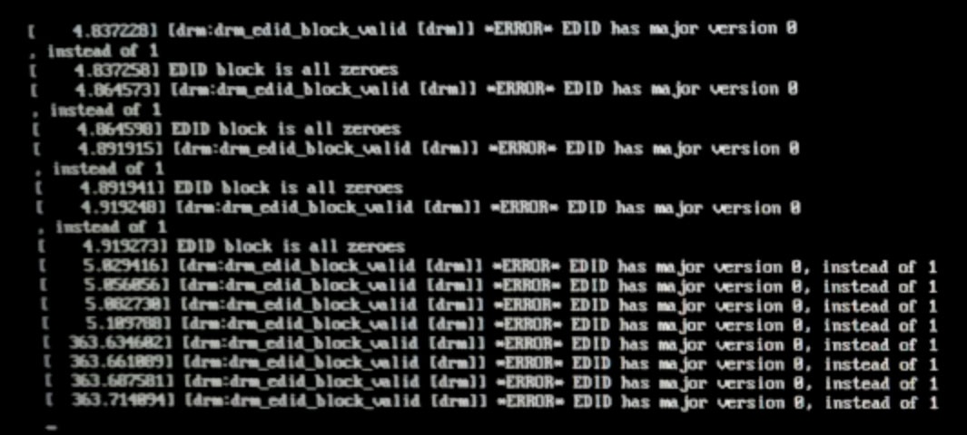

En bij herstart of logout/login en volgens mij ook bij opstarten komt deze melding voorbij. Was al voor bovenstaande maar na upgrade naar 25. Heb al gegoogled maar vind er niks over. Enig idee wat daarmee het probleem is?
Merk wel dat VLC nu regelmatig vastloopt en dat deed ie hiervoor nooit. Weet niet of dat gereleateerd is.

EDID is informatie van je beeldscherm. Kan zijn dat je beeldscherm verkeerde informatie geeft, bijvoorbeeld door een bug in z'n firmware (geen idee of je dat kan bijwerken, nooit naar gezocht) maar kan ook door een bug in de videodriver komen.
Geen idee hoe je 't oplost verders. Je kan wel met xorg.conf de EDID informatie die je krijgt negeren.

Dank je, had al vaag een idee dat het iets met graphics te maken had. Zal eens verder neuzen.
