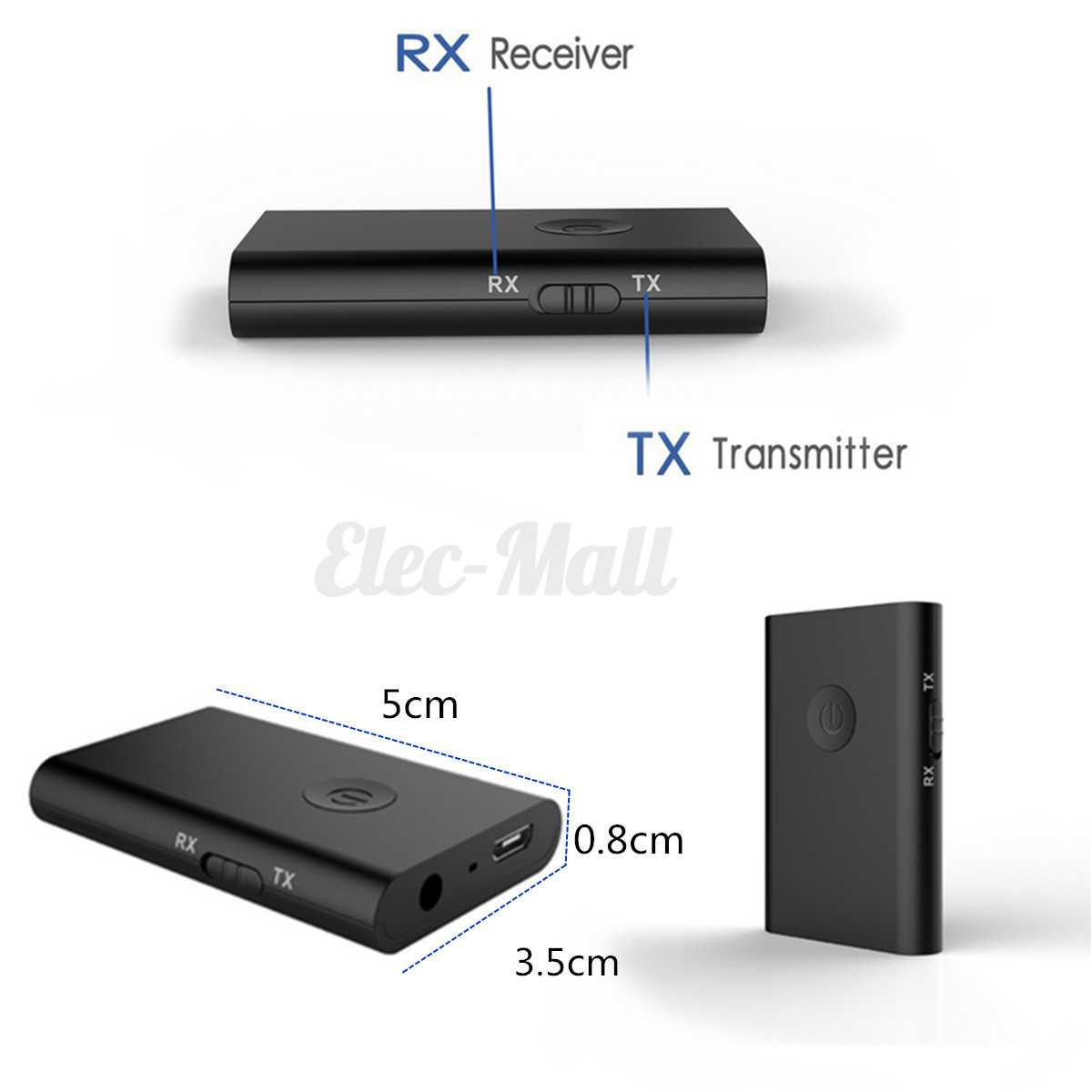

  • FreshMaker
Die zijn prima, maar hebben nog stroom nodig, er zijn er (nog) niet zoveel met ingebouwde accu helaas.
* FreshMaker zocht die voor een projectje, en gebruikt nu een powerbank+adapter, maar portable is anders ;)
edit : progress
http://www.ebay.com/itm/B...gle-Adapter-/122271126871
Working time: 8hour
Charge time: 2hour
Niet voordelig iig ;)
Afbeeldingslocatie: https://www.qiannipicture.com/pic/uploadfile2/UploadFile/P0/SKU471184/A382BAC69A9CD2D4167093C692569ACFCDC92FCF9993D21363833672D21346469AD203CFB563CED213CC26C913739B166326C6CA66F553C9.jpg
[ Voor 19% gewijzigd door FreshMaker op 03-01-2017 21:03 ]
