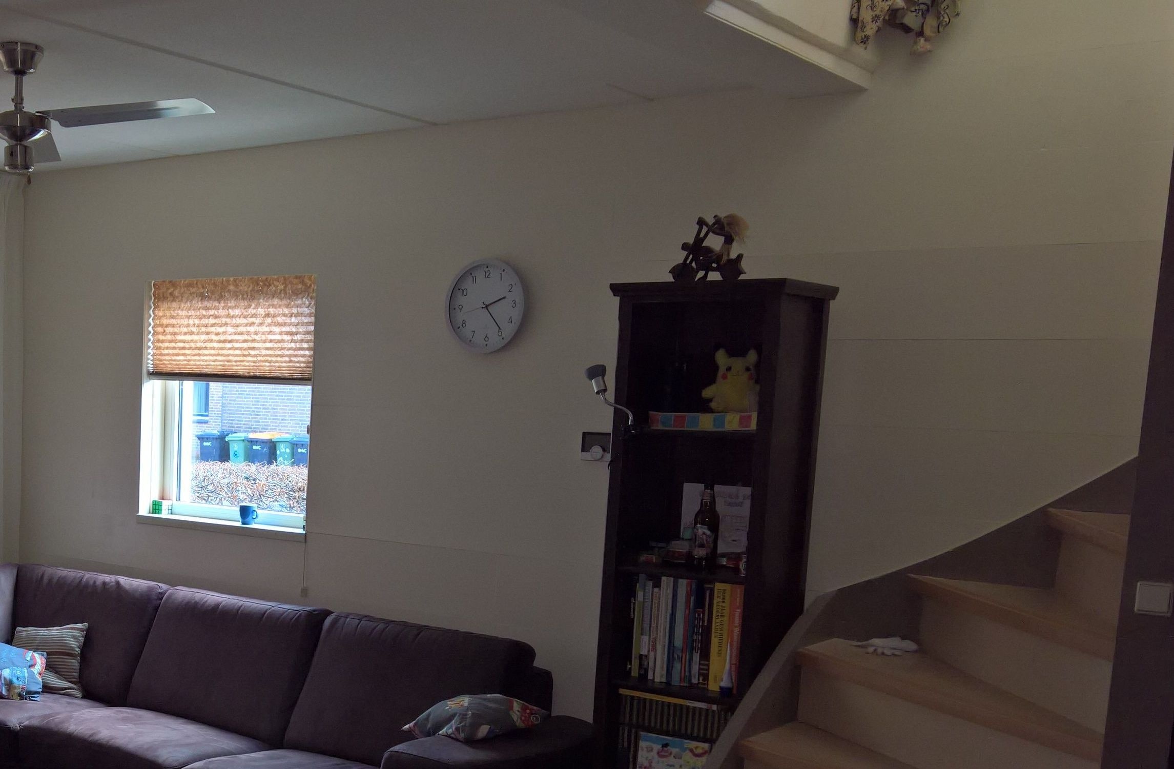

Ik heb een hoekhuis gebouwd in 1982 en de buitenwand van de zijkant is altijd koud.
De spouwmuur is al bijgevuld vorig jaar en mijn gasverbruik is iets gedaald.
Toch blijft de buitenmuur koud aanvullen en ik zit er aan te denken om een voorzet wand te gaan maken.
Een probleem is dat mijn trap zit ook tegen die buitenmuur vast zit met aan de zijkant zo'n rand van 3cm dik (vb foto)
Nu wil ik graag een voorzet wand maken met de dikte van die rand naast de trap en zit ik te denken aan een ragelwerk en daartegen deze planken te schroeven.
Er blijft dus een ruimte over van zo'n 12mm om te vullen met isolatie materiaal.
Maar welk materiaal kan ik dan het beste gebruiken?
Ik kom dunne isolatie-folies tegen, bubbeltjes-plastic (alu-bekleding) of eps-platen van 10cm dik.
Ik weet het, het is niet veel. Maar alle beetjes helpen toch?
En zo'n houtenwand moet uitzich zelf toch al warmer aanvoelen dan de betonnen wand nu?
Hebben jullie advies of en welk isolatiemateriaal zin heeft bij zo'n dun wandje?
Of zie ik nog een hele andere oplossing over het hoofd?

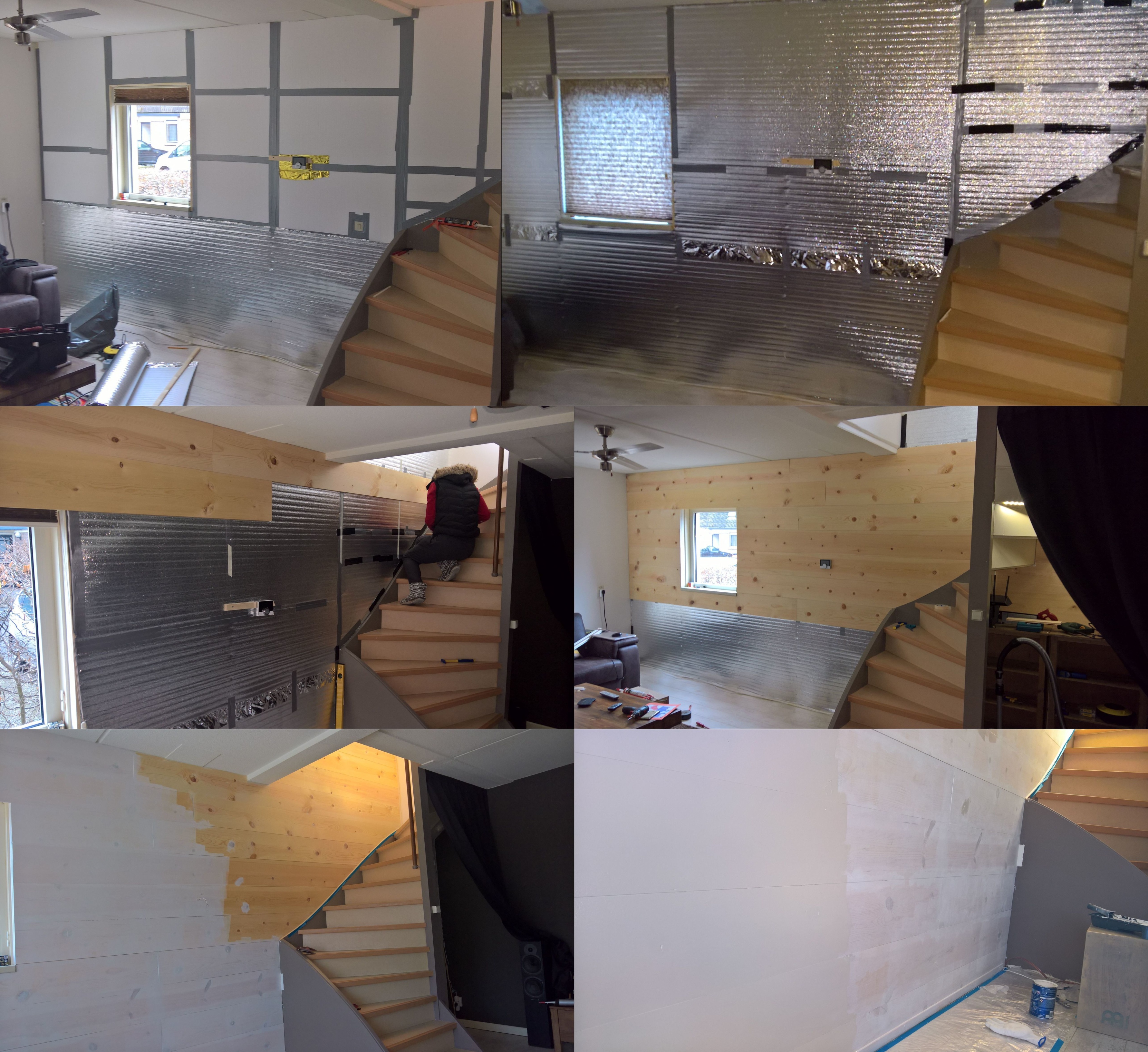

  • hjs
Muur is klaar, volgende week nog een 2de keer aflakken 8)
Heb latjes van 11mm tegen de wand geschroeft.
daar tussen eps platen van 1 cm dik geplakt
daarover een laminaat ondervloer vast geniet
en daarop de latten gespijkerd.
Het hout was wat minder recht en strak als ik verwachte, maar eigenlijk heeft dat wel wat :o
Maken voorzetwand
Wand na 1x verfen
Wel een foutje gemaakt, iets vergeten uit te knippen na het plakken van die ondervloer en dat zit nu achter het hout :+
  • LED-Maniak
  • Laatst online: 20:37
Ik hoop voor je dat die latten niet gaan werken, anders mag je het nog een keer verven. :X

  • hjs
LED-Maniak schreef op vrijdag 24 februari 2017 @ 11:27:
Ach ja we zien wel, zie het inderdaad op zolder waar ooit een tussenwand getimmert is dat met de jaren wel weer een keer mag.
  • crazyharrie
  • Laatst online: 02-11-2023
crazyharrie
9370WP op O-Z-W Ecodan 7,5Kw
hjs schreef op vrijdag 24 februari 2017 @ 11:14:
Ik ben benieuwd of 1cm eps icm hout voldoende merkbare isolatiewaarde heeft, houd ons op de hoogte.
