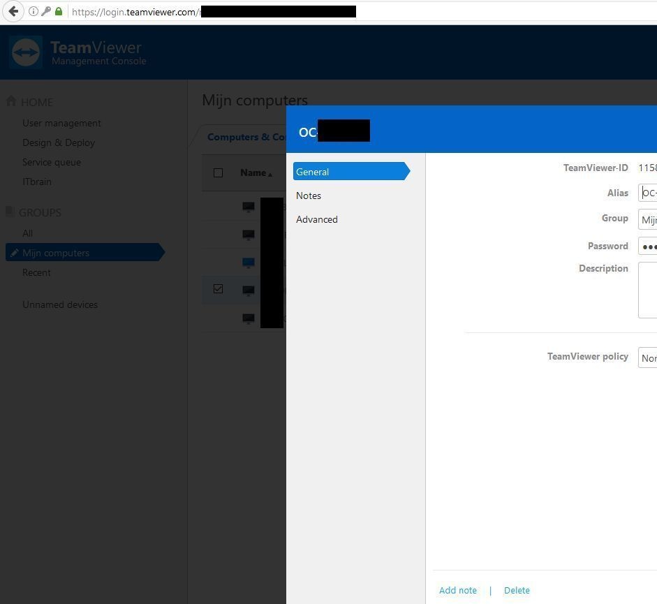

En wat doet het knopje DELETE dan onderin mijn TeamViewer Management Console?
Afbeeldingslocatie: https://tweakers.net/ext/f/Qeqnz6SZm0UmOD3fwPfJbqYx/full.jpg
Volgens mij is dat precies wat topicstarter wil; PC's die tijdelijk getrust zijn om over te nemen, daarna weer "wegflikkeren" uit zijn trusted devices.
[ Voor 28% gewijzigd door MAX3400 op 31-12-2016 23:42 ]

@max3400
Nee, ik wil niet de pc's eruit knikkeren die ik heb overgenomen, ik wil geen permanente trust van de pc waar vanaf ik dat toevallig een keer heb gedaan.
Stel ik zit bij jouw thuis en ik moet even snel iets aanpassen op mijn server. Ik mag jouw pc daar even voor gebruiken. Daarvoor MOET ik jouw pc eerst trusten anders kan het niet vanaf jouw pc. Het lukt en ik ben klaar en zie jou en jouw pc nooit meer. Punt is echter dat jouw pc WEL in mijn trusted lijstje blijft staan...
Dus ALS jij kwaad zou willen is dat obstakel al weg, jij bent nu trusted... dat wil ik dus niet...
Maar ik ben geloof ik idd niet de enige die hierom vraagt....
