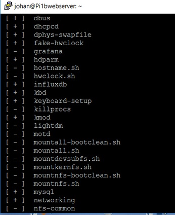

Maar Grafana geeft geen kik op de 3000 poort. De opdracht "sudo service grafana-server start" doet hij netjes en dat geeft geen foutmelding. En het lijkt erop dat deze service ook draait..
serviesB1
Of moet ik het minnetje ervoor anders duiden??
Verder kan ik in /var/log geen log vinden, dus dat geeft me geen aanknopingpunten.

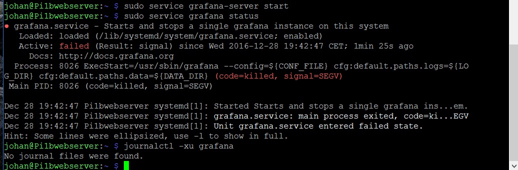

Minnetje ervoor wilt zeggen dat de service niet draait momenteel. Of gecrasht. Of nooit gestart.
Marstek 5.12kw v156, Mini v301, CT003v2 v113, Sagecom Xs212 1P, Astrameter-Forked_Testing
Werkt het volgende commando wel?
sudo service grafana start
Zo niet, wat zegt het volgende commando?
sudo service grafana status

Kijk dan ook even naar:
journalctl -xu grafana

Ik ga straks even kijken... heb nu grafana er weer af gegooit in de poging hem nog een keer te installeren..
En het resultaat
resultaat
Hij draait dus niet.. zo het kunnen omdat dit een package is voor Raspberry pi 2 of 3.. En dat het niet draait op een raspberry pi 1B?

Poe... gelukt volgens mij...
Het was me een werk om de oude volledig te wissen met de nodige purge acties. maar via google is dat gelukt.
Daarna via https://github.com/fg2it/grafana-on-raspberry en nieuwe package gedownload puur voor de RPI 1B.
Die met vallen en opstaan geinstalleerd en nu heb ik op poort 3000 een respons..
En nu kijken of ik de rest geinstalleerd krijg
