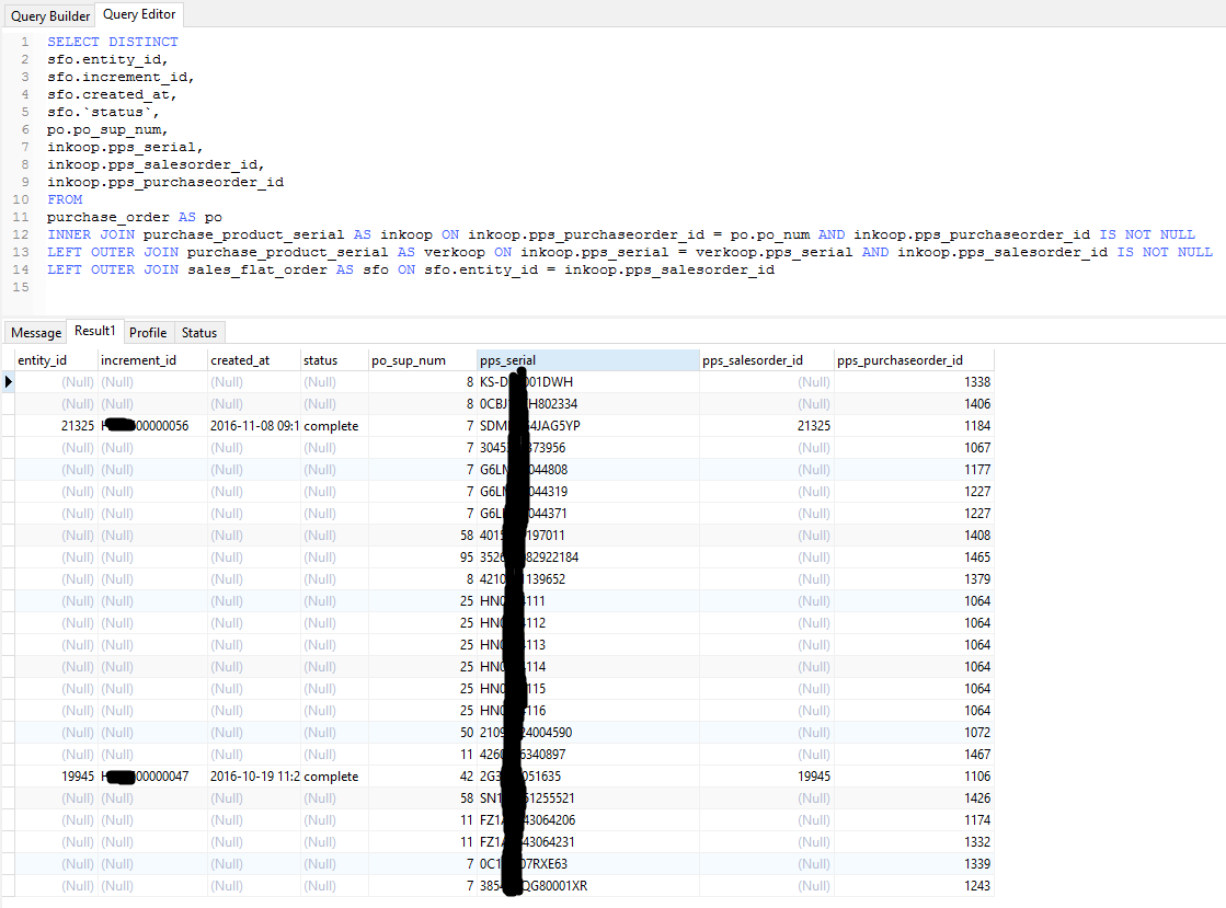

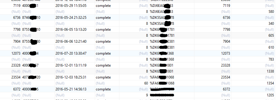

Wij zijn bezig om in een magento database diverse queries aan het maken om zo op een makkelijke manier data op te halen voor een eigen reportage.
In totaal bevindt zich de data in 4 tabellen namelijk: sales_flat_order, purchase_product_serial, purchase_order en purchase_supplier
Op zich de data ophalen is geen probleem echter is bij de tabel purchase_product_serial een probleem dat het serienummer op 2 regels staat, namelijk voor de inkoop order en voor de verkoop order.
Ik ben zover dat ik onderstaande query werkend heb en daarmee krijg ik een groot gedeelte van de data echter is alles dus op 2 regels en heb ik geen leverancier naam erbij staan. Zodra ik deze namelijk in de query erbij voeg krijg ik geen data meer terug.

Weet iemand misschien hoe ik de code als zodanig moet/kan aanpassen zodat ik en de leverancier te zien krijg en de dubbele regels niet meer heb?

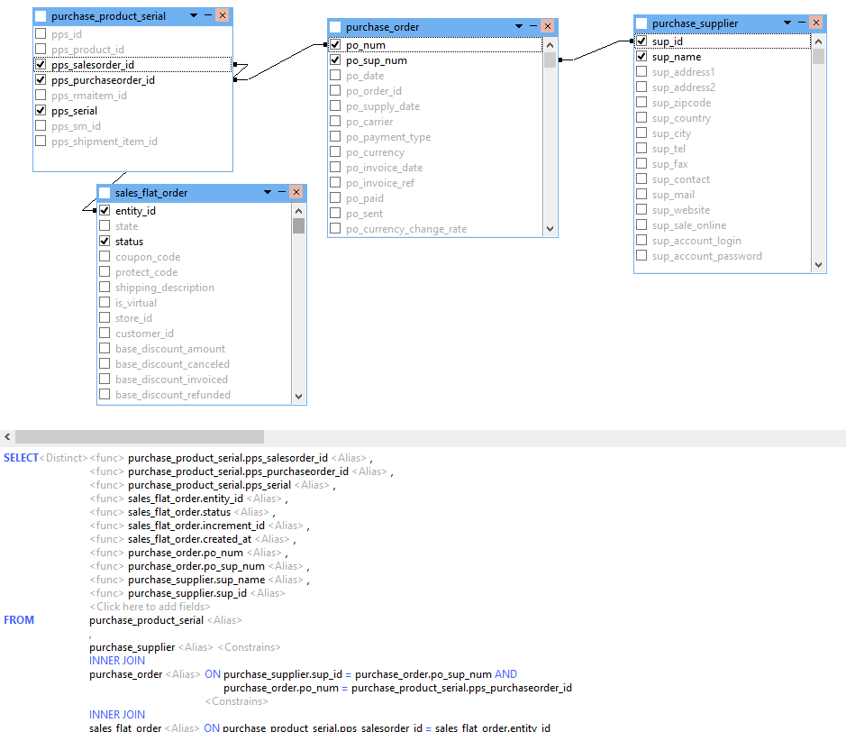

Misschien is het even handiger als ik een foto plaats van de tabellen met de correcte relaties ertussen.
Tabellen
[Toevoeging]
Ik ben even naar de tabel aan het kijken met die a b c om te zien of ik hem toch kan snappen. Als ik het goed zie is A het serienummer aangezien dat in elke rij staat. B is dan de inkoop (even om het makkelijk te houden) en C is dan de verkoop.
Nu moet ik dus die 2 temp tabellen vullen met de 2 losse queries en daarna pas joinen met de andere? Klopt dat zo ongeveer als ik het goed begrijp?
[ Voor 10% gewijzigd door Yagermeister op 27-12-2016 15:00 ]

Er is inderdaad onderscheid tussen beide soorten orders namelijk in de purchase_product_serial zijn er 2 kolomen waarvan 1 pps_salesorder_id heet en de ander pps_purchaseorder_id. Ik zal vandaag eens proberen te knutselen met de code van hierboven om te zien of ik het werkend krijg.
[Edit]
Ik heb zojuist bovenstaande code aangepast naar onderstaande:
SELECT DISTINCT
sfo.entity_id,
sfo.increment_id,
sfo.created_at,
sfo.`status`,
po.po_sup_num,
inkoop.pps_serial,
inkoop.pps_salesorder_id,
inkoop.pps_purchaseorder_id
FROM
purchase_order AS po
INNER JOIN purchase_product_serial AS inkoop ON inkoop.pps_purchaseorder_id = po.po_num AND inkoop.pps_purchaseorder_id IS NOT NULL
LEFT OUTER JOIN purchase_product_serial AS verkoop ON inkoop.pps_serial = verkoop.pps_serial AND inkoop.pps_salesorder_id IS NOT NULL
LEFT OUTER JOIN sales_flat_order AS sfo ON sfo.entity_id = inkoop.pps_salesorder_id
Nu krijg ik als result onderstaande.
Afbeeldingslocatie: https://tweakers.net/ext/f/63cavreETkeCUAL3qh2CKejU/thumb.png
Ik zie wel geen dubbele serienummers dus dat stukje is in ieder geval goed. Daarbij zie ik van 2 stuks dat het wel is samengevoegd echter is dat een andere "Store" wat eigenlijk niet relevant is. Hier maak ik echter geen onderscheid in als die meegenomen wordt.
Hoe kan het dat wel van 1 shop de data samengevoegd wordt maar niet van de andere?
[ Voor 33% gewijzigd door Yagermeister op 29-12-2016 12:25 . Reden: Toevoeging ]

Ik heb bovenstaande geprobeerd maar hij blijft me dubbele regels geven. Nu kan ik me best voorstellen dat er een foutje gemaakt is maar ik zou het zeer sterk vinden als dit 3 of meer keer achter elkaar is gebeurt.
Dus om dit uit te sluiten heb ik de gewenste data eens naar 2 losse excel files geexporteerd en toen via vert.zoeken aan elkaar gekoppeld. Het blijkt nu dat er maar welgeteld 20 records zijn met dezelfde identieke regels. Laat dit nou ook net de regels zijn die ik in een eerdere post ook al in 1 regel had staan wat ik raar vondt.
Na wat meer zoeken merkte ik op dat sommige serienummers een extra spatie of enter in de tekst hebben staan |:( (mogelijk door de verschillende scanners waarmee dit gescanned is geworden). Hierdoor lijkt het me ook vrij lastig om deze aan elkaar te koppelen aangezien de inhoud tenslotte ook anders is. Het probleem is dat ik hier echter geen aanpassingen in kan doen waardoor dit niet meer zou moeten voorkomen.
Met wat aanpassingen kan ik wel de eerste query gebruiken om de regels dubbel te krijgen zodat we in ieder geval niet meer zoveel zoekwerk hebben in het hele gedeelte. Zou je alsnog een oplossing weten dan hoor ik het natuurlijk graag.

Volgens mij heb ik het probleem gevonden. Het blijkt dat 1 van onze barcode scanners een return extra meegeeft waardoor dus extra karakters in de cel staan. Is er een makkelijke manier om deze eruit te filteren mits die erin staat?

#Als andere velden andere enters hebben
ON REPLACE(pp_s.pps_serial, "\n", "") = REPLACE(pp_p.pps_serial, "\r\n", "")
Ik weet niet exact hoe je data eruit ziet, maar een van deze varianten zou toch moeten werken.
Ik ga dit proberen zodra ik even tijd krijg hiervoor.
Ik heb trouwens een voorbeeld van de data in de eerste post staan en in 1 van de andere staat een overzicht van de tabellen als je die zoekt :).
