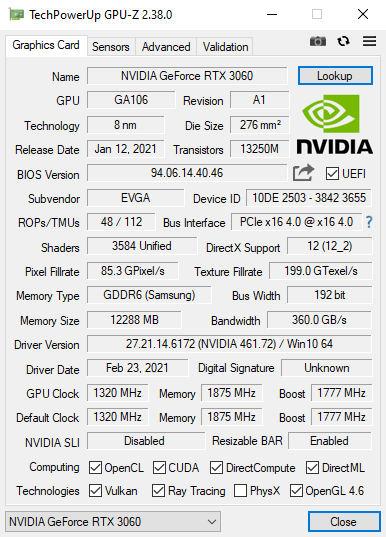

En als je GPU-Z aanzet, en aan de rechter kant naast waar in dit plaatje PCI-E 3.0 x16 @ x16 3.0' staat:
Afbeeldingslocatie: https://tpucdn.com/gpuz/screen1-v1482580183054.gif
op het vraagteken klikt (bij jou zal er waarschijnlijk iets van x1 1.1 staan i.p.v. x16 3.0 als je niets doet) en in het scherm wat dan tevoorschijn komt de render test start. Gaat hij dan naar x16 @ 3.0?

Verandert idd naar pci e 3.0
Je weet dat de busbandbreedte weinig verschil maakt? Net als bij AGP, was er ook weinig verschil tussen 4x en 8x (en uiteraard wel verschil tussen 1x en 8x), zo geldt dat ook voor PCIe bandbreedte (althans iig voor 8x en 16x). :) Als de bussnelheid te laag was, zou de PC immers niet eens booten.
Welk moederbord heb je nu exact? Je noemt twee verschillende moederborden, uit twee verschillende generaties:
Gigabyte - GA-Z170-Gaming K3
Gigabyte - GA-H81M-HD3
[ Voor 32% gewijzigd door CH4OS op 27-12-2016 02:26 ]
