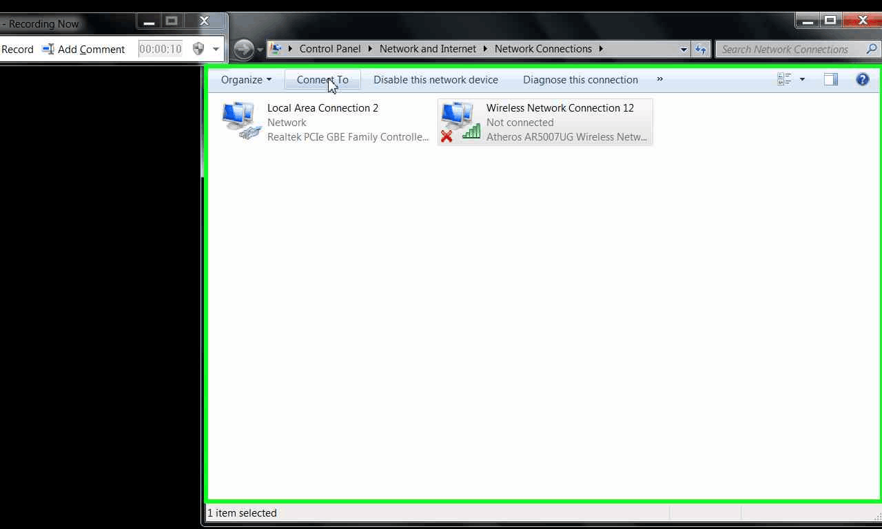

Dit is een t620 en de ingebouwde WLAN adapter ontbreekt, het pci-e slot is leeg. Als ik hier een wifi adapter instop wordt deze keurig herkend, net zoals een usb wifi dongle. Maar verbinding maken kan niet.
Er zijn inderdaad drivers voor de Broadcom geinstalleerd, maar ook als ik deze verwijderd hebt werkt het niet (inderdaad Rupie, dit heb ik ook een keer meegemaakt).
connect to
Als ik dus op bovenstaande klik gebeurt er niks. Ook rechtermuis/ connect/disconnect doet niks. als ik "diagnose this connection" doe dan geeft íe aan dat ik een netwerk moet toevoegen maar dat gaat niet.

Alle services gestart die nodig zijn? Het lijkt alsof er geen verbinding gemaakt wil worden doordat een service niet actief is (wzcsvc)

Fixed!
Er zat een service op die de pc gelocked had (Narrowcast systeem, zodat niet iedereen instellingen kan veranderen). Daardoor waren de instellingen beperkt en was er ook geen desktop omgeving. Na deze uitgeschakeld te hebben heb ik de volledige controle (terug) gekregen en kan ik verbinding maken :)
