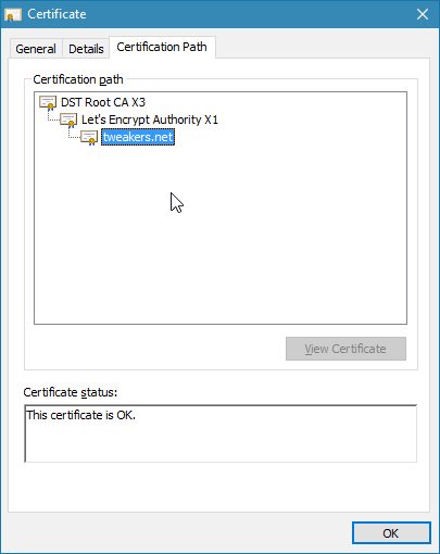

Post eens een screenshot van het root certificaat dat volgens je browser ongeldig is. Hoe je dit certificaat tevoorschijn haalt is afhankelijk van je browser en OS, maar in de huidige versie van Chrome in Windows doe je dit zo: open developer tools, security tab, view certificate, certification path, maak hier een screenshot van. Voor meer details, selecteer het hoogste certificaat dat als ongeldig wordt aangemerkt, view certificate, maak screenshot van de General en Details tabs.
Zo ziet het certification path er uit als alles in orde is:
Afbeeldingslocatie: https://tweakers.net/ext/f/QJgyvWtOLYkdoTrc0IMGIhOk/full.png
[ Voor 30% gewijzigd door Zr40 op 26-12-2016 16:15 ]

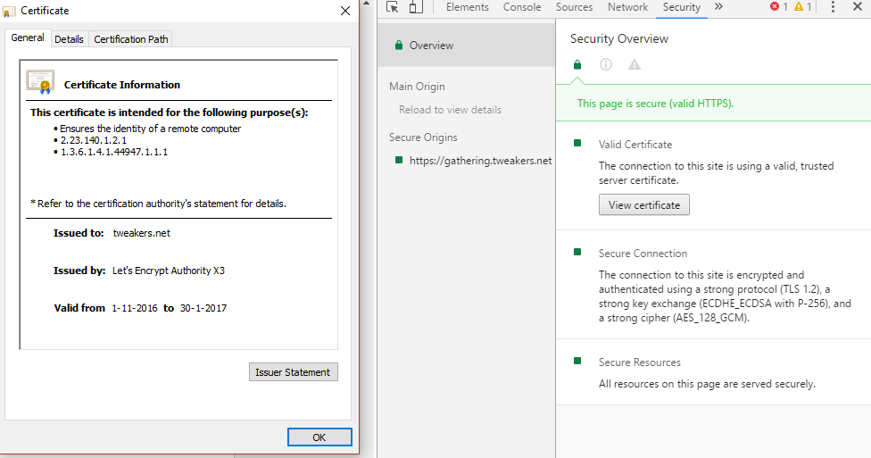

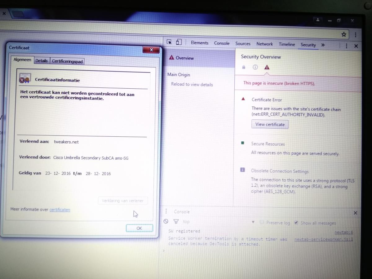

Screenshots deden wat raar met overzetten dus even foto gemaakt.
Plaats even linkjes, foto's worden ander te groot vertoond hier :)
Dit is bijvoorbeeld op een laptop met een clean windows 7 installatie met Microsoft MSE als beveiliging op een 2.4GHz netwerk;
https://i.gyazo.com/a7162943627b768f238ae09124ff23e4.jpg
Dit is op een Windows 10 systeem met Eset smart security (bekabeld), deze heeft nooit problemen gehad met tweakers.net;
https://i.gyazo.com/75f3e1d661b260763ab572a908bed3fc.png

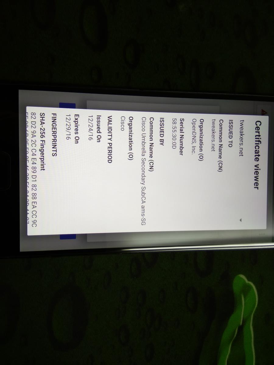

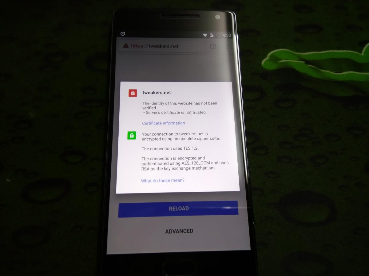

En dit op een android telefoon (2,4GHz / 5GHz), doet het soms wel goed soms niet;
https://i.gyazo.com/f490285cd7e1c290b1eccab671c1bcbe.jpg
https://i.gyazo.com/269c82a9fd0715249c910a8efdbccbe7.jpg

Op je eerste foto is te zien dat het ongeldige certificaat afkomstig is van een CA genaamd "Cisco Umbrella Secondary SubCA ams-SG". Het lijkt er op dat er een MITM (man in the middle) actief is wanneer je met dat netwerk verbonden bent. Welk IP adres krijg je te zien als je in dat geval tweakers.net pingt?
Overigens raad ik af om dit root certificaat volgens de instructies van OpenDNS te vertrouwen. Als OpenDNS inderdaad een MITM-techniek gebruikt (al dan niet voor een legitiem doel) voor alle https-websites, dan kan je browser problemen met het echte certificaat niet detecteren omdat deze door de MITM verborgen wordt.
