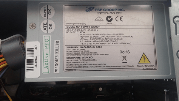

Een foto van de data die op mijn voeding staat:
Voeding Akoya P5383

Een 1060 verbruikt minder dan je huidige 760, dus dat moet geen probleem zijn.
Een 970 verbruikt net wat meer, maar moet ook nog wel kunnen (al zie ik ze niet met slechts 1 power stekker).
https://www.techpowerup.c.../GeForce_GTX_1060/24.html
Let wel even op het aantal benodigde PEG connectors (PCIE power), je voeding heeft er volgens mij maar 1 (kast even open halen om te controleren).

De voeding zou beide videokaarten moeten trekken mits de juiste aansluitingen aanwezig zijn. De meeste GTX 970 kaarten hebben 2x 6 pins en de meeste GTX 1060 een enkele 6 of 8 pins. Met een 1060 heb je dus de meeste kans van slagen. Is ook de veel betere kaart. Een gebruikte 970 is veel te duur. Er wordt nog met gemak bijna €200 voor betaald wat die kaart niet waard is. Voor hetzelfde geld heb je namelijk een nieuwe RX470 welke gelijk presteert en tov de 970 steeds beter gaat presteren.

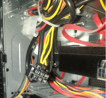

Hallo iedereen,
Bedankt tot dusver voor de hulp!
Zie onderstaande de foto van het stekkertje dat in mijn grafische kaart gaat. HIj bestaat uit 6 pinnen dus ik weet nu dat hij past, maar voor de zekerheid toch nog de vraag: "kan ik met mijn huidige voeding en het stekkertje dat ik nu heb een NVIDIA GeForce GTX 1060 aan?"

Ja.
Maar als je de volgende keer weer geld over hebt, zou ik het als ik jou was investeren in een kwalitatief goede voeding. :)

Qua connector en output zit je wel goed, maar het gaat meer om de componenten van de voeding zelf.
Ik betwijfel het echt of er goede beveiligingen op die voeding zitten, en waarschijnlijk gaat ie niet lang mee.
  • mitsumark
  • Laatst online: 23:05
Zo heel slecht is zo'n FSP ook weer niet, vergelijkbaar met de bekendere Be Quiet system power 7/8.
Probeer er alleen niet 10 jaar mee te doen, maar 5-7 jaar moet normaliter geen probleem zijn.
