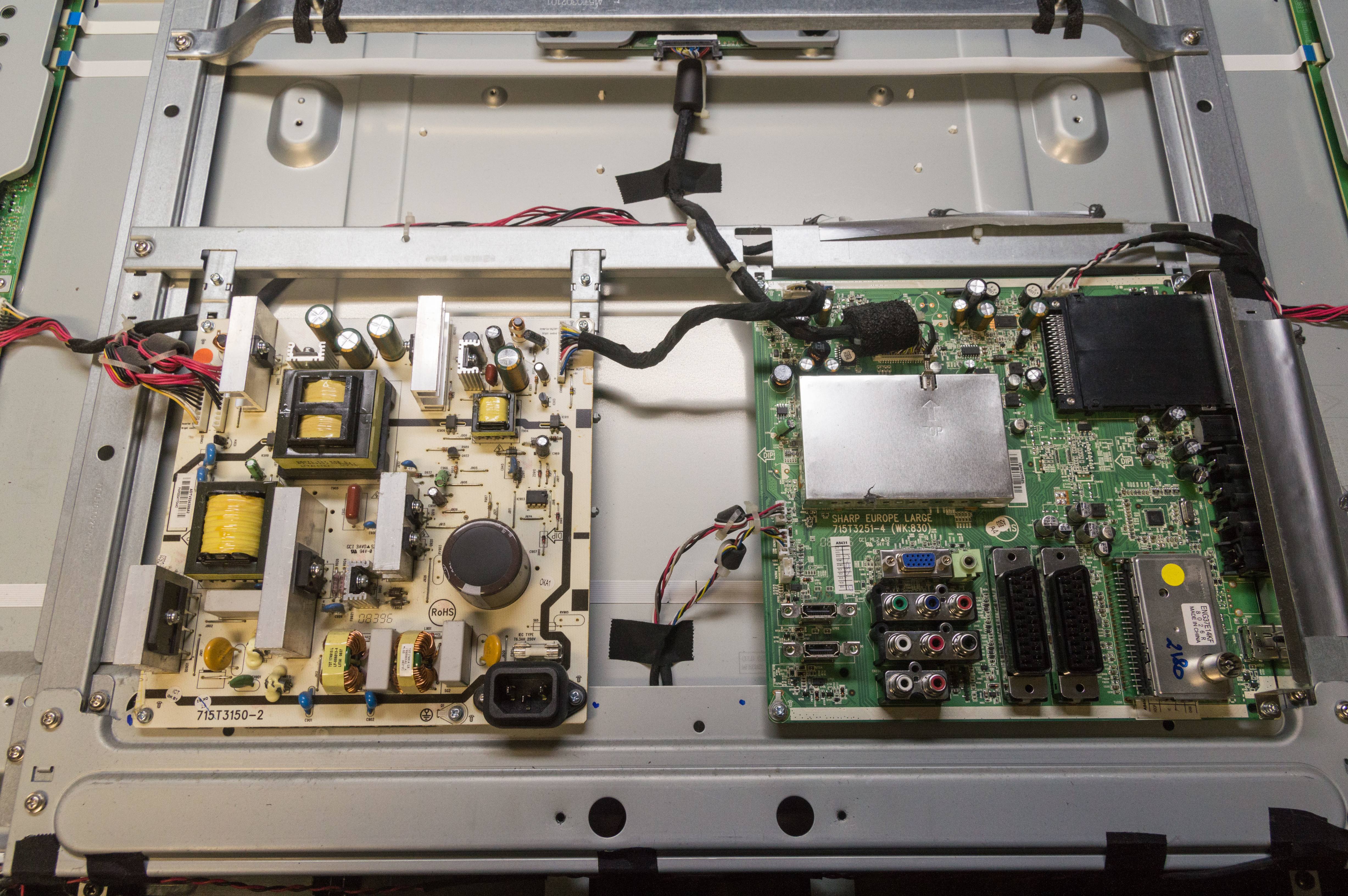

Ik heb laatst een defecte TV gekregen die ik wil repareren. Het betreft de volgende TV: V&A aangeboden: Sharp LC-42SB55E (Defect Standby)

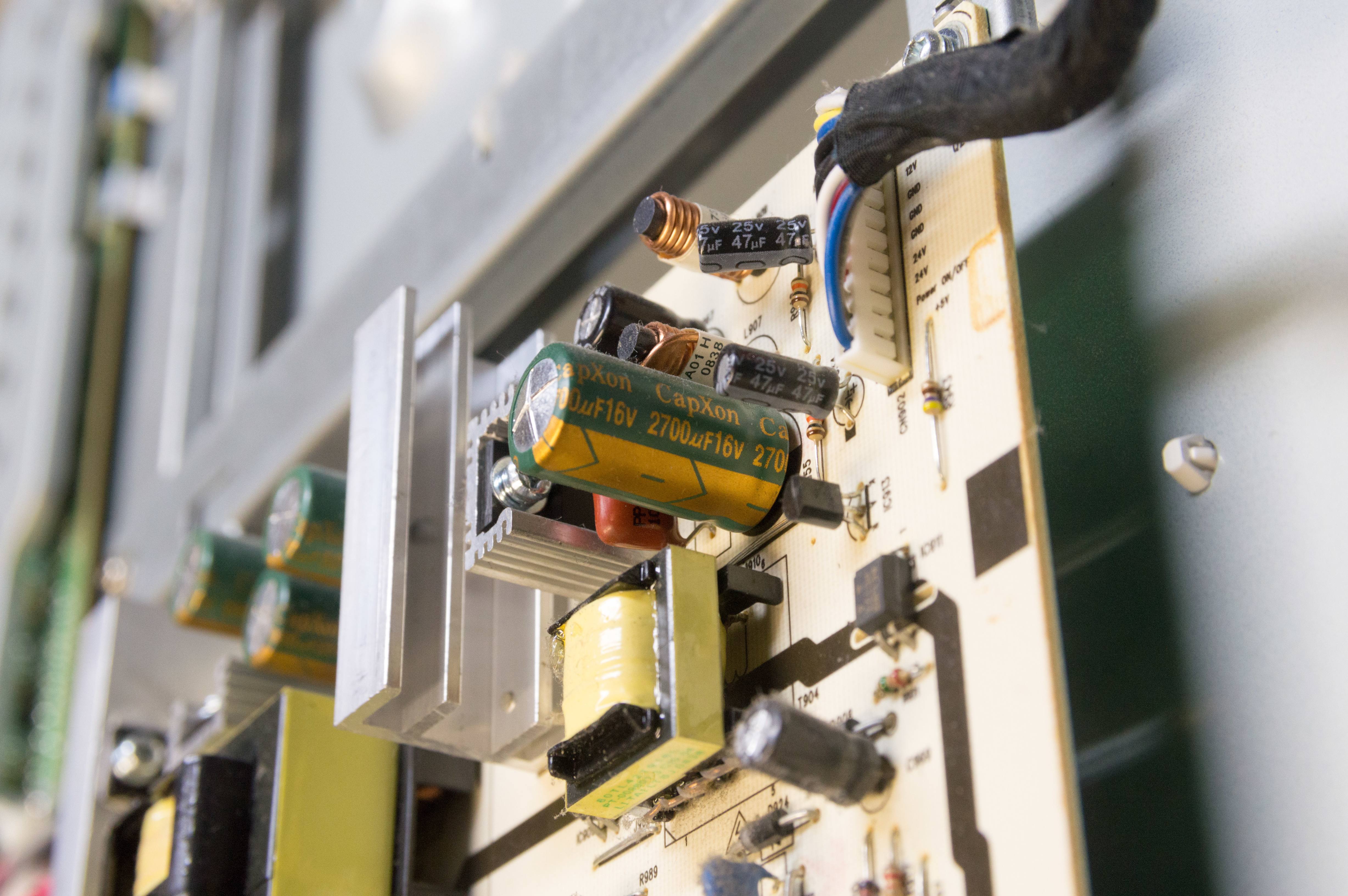

Zoals in de comments van die advertentie staat ligt het waarschijnlijk aan rotte condensatoren waar Sharp schijnbaar om bekend staat/stond. Dus zonder de TV aan te zetten heb ik maar direct de achterkant eraf gehaald en inderdaad, een duidelijk bolle condensator.
Afbeeldingslocatie: https://tweakers.net/ext/f/qSQsLbQPz6SKIEd9GimVJzxn/medium.jpg
Afbeeldingslocatie: https://tweakers.net/ext/f/n0vSGcq2hm4OaCUvUKfJXK5X/medium.jpg
Kan ik ervan uitgaan dat de TV het voorlopig blijft doen als ik deze ene condensator vervang of kan ik beter direct de 3 andere gelijke condensatoren ook maar vervangen?

Als je nu bezig bent kun je beter meteen de andere 3 ook vervangen.
Als het allemaal dezelfde zijn, is de kans groot dat die t.z.t. ook bol gaan staan, en dan zou je 'm dan nog een keer open moeten maken.
Dan kun je beter meteen alles doen als je toch bezig bent, want die condensatoren kosten toch praktisch niks.

Uiteindelijk alleen de bolle condensator vervangen. Na wat meer zoekwerk kwam ik erachter dat juist alleen deze condensator altijd kapot lijkt te gaan. De tv doet het weer i.i.g. :P
Ohja, de andere 3 condensatoren waren toch net iets anders. Niet dat dat veel extra moeite was ofzo 😏
