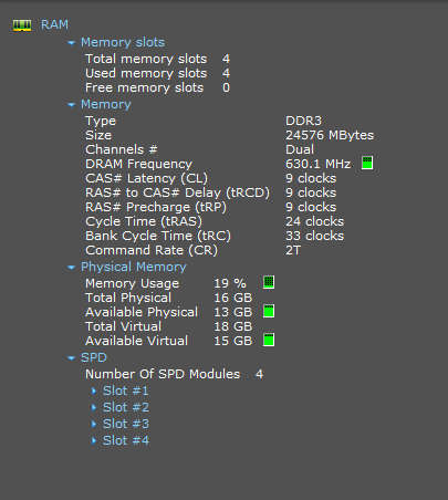

Okeey ik heb de oude modules er bijgezet. In totaal hebben we nu dus 24GB op het moederbord zitten (2x8gb dit zijn de nieuwe, en 2x4gb de oude) Nu geeft windows aan dat we 16gb aan werkgeheugen hebben. Er is dus weer 8gb aan geheugen dat niet meewerkt. Ook staat er nu weer dual-channel.
Ik begin langzaam aan 1 van de nieuwe modules te twijfelen (stuk/DOA) of trek ik dan te snel een conclusie?
Dan moet je bij de nieuwe modules (stuk voor stuk) een memtest uit laten voeren, dan kom je er gauw genoeg achter welke module doa is.
