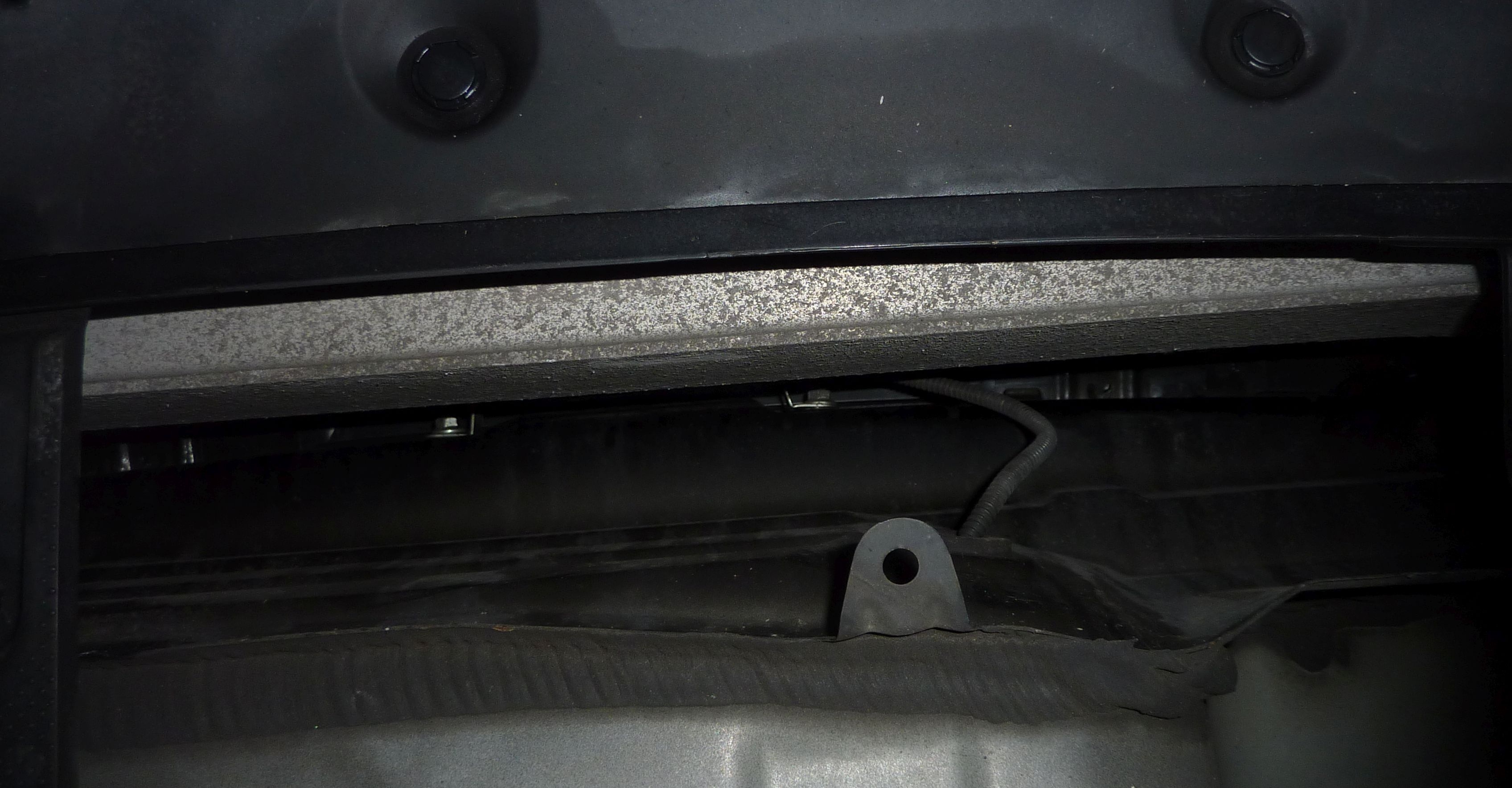

Vorige maand heb ik mijn achterbumper van mijn Prius II laten vervangen na een botsing. De garage zou nog kijken of ook de aluminium versteviging die achter de bumper zit vervangen moest worden. Zij beweren dat ze dit ook gedaan hebben.
Maar ik twijfel enigzins en na een maand ben ik onder de auto gedoken. Mijn vraag is of de aluminium versteviger er wel nieuw genoeg uitziet met een maand rijden (zeg een duizend of 2 a 3 km) of dat hij er uit ziet als eentje die sinds 2008 160.000km heeft gereden.
Afbeeldingslocatie: https://tweakers.net/ext/f/97JnzbvawvzNMVw1FsvuUZLc/thumb.jpg

Lijkt nu vooral modder te zijn dat erop zit, dus als je een keer over een veldweg gereden hebt in de regen de afgelopen week (of gewoon algemeen kutweer zoals de afgelopen maand) dan kan het best een nieuwe zijn. Ziet hij er nog steeds zo uit als je met een borstel erover gegaan bent dan is hij verweerd en dat gebeurt echt nog niet zo snel in 2 maanden tenzij dat ding totaal niet behandeld is tegen enige elementen.

Ziet er niet bepaald nieuw uit.

Stik er maar in!
Kan een gebruikt onderdeel zijn hoor wat nog gewoon voldoet.

Die dingen worden tweedehands zelden gebruikt. Dit ding is absoluut niet nieuw, ook niet na 2 maanden.

Ik zie eigenlijk alleen oppervlakkige 'schade', dus alsof 'ie verweerd / aangetast is.
Qua constructie lijkt 'ie gewoon in orde?

Grote kans dat (als die vervangen is) dat het idd een 2e hands is. En daar is niks mis mee. Nieuw is zo'n ding (en zeker van Toyota :P) denk ik best prijzig

Dat zal best. Alleen dan moet het wel goed gecommuniceerd zijn. En eventueel de prijs daar van(in geval van verzekering is het minder erg). beetje lullig als ze nieuw in rekening brengen en 2de hands aanbrengen.

Goed punt van die borstel. Ik heb wel met de hand gevoeld en het voelde vrij scherp aan, maar het zou harde modder kunnen zijn.

Omdat het toch wel enigzins aan het vreten was. En als het terecht is, dan wil ik toch wel verhaal gaan halen.

Inderdaad even de modder wegvegen en een nieuwe foto.
Nu rest nog steeds de vraag wat er op de rekening staat. Er is een verschil tussen vervangen en vernieuwen, aan de hand van de omschrijving en anders de prijs moet je daar achter komen. Tweedehands mag hij niet meer dan 100 Euro kosten en dat is al erg ruim genomen.
