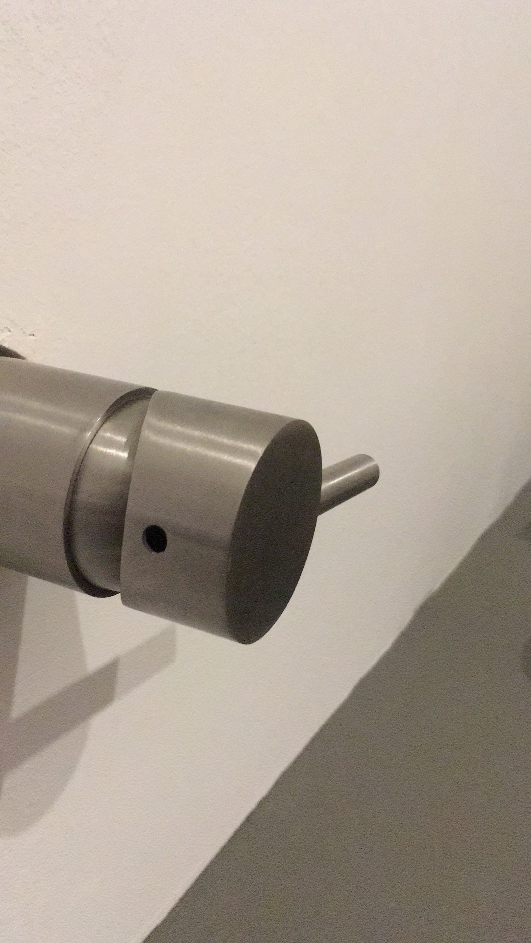

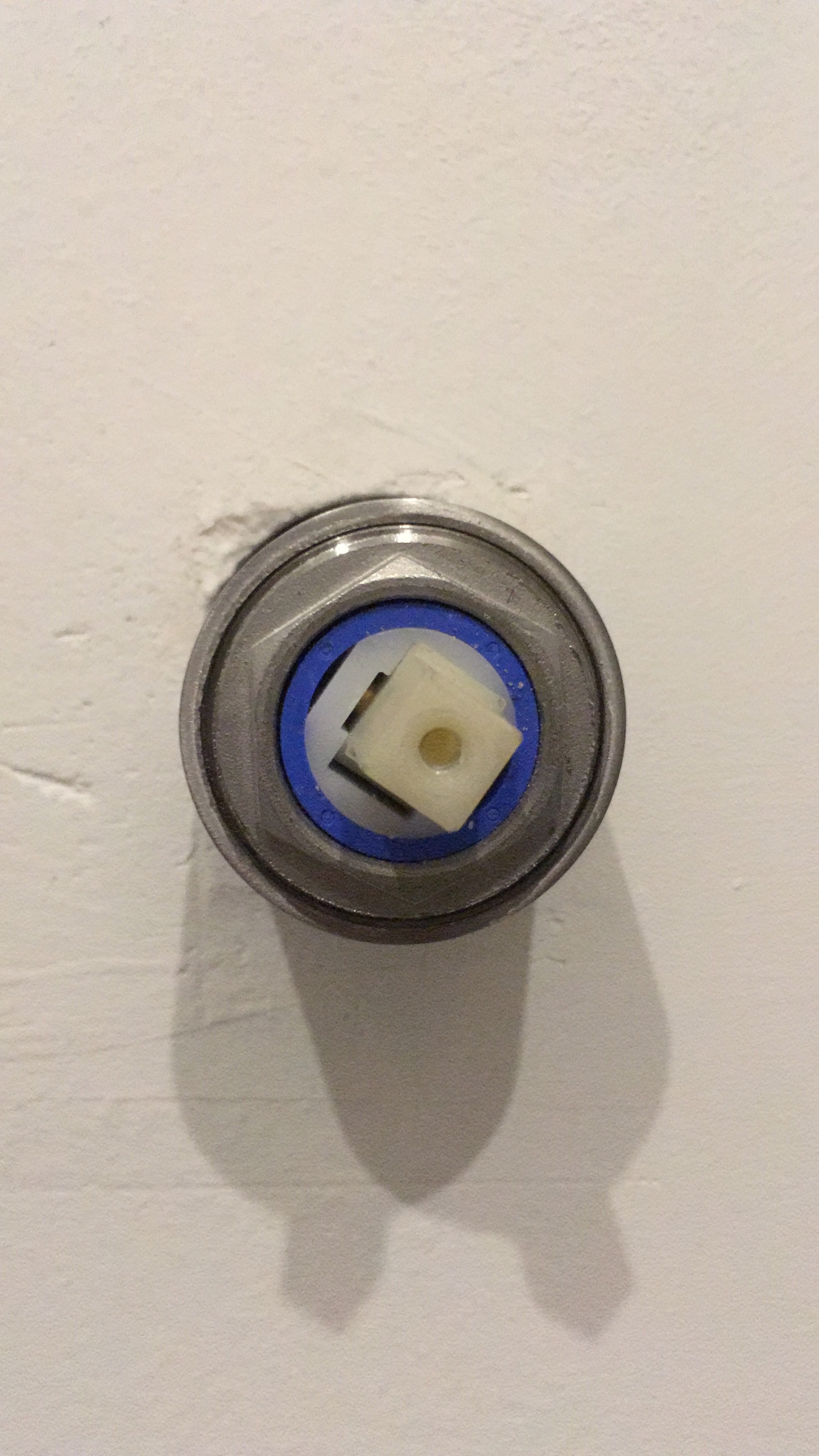

Mijn badkamer wordt verbouwd maar nu blijkt bij het monteren van de mengkraan dat de handel er op de verkeerde manier op zit. De neutrale stand is 90 graden naar rechts ipv recht omhoog (of omlaag).
De loodgieter heeft de kraan verkeerd ingebouwd en aangezien er al stucwerk en een spiegel overheen zit, is dit vrij lastig te veranderen.
Mijn vraag is of er iets aan het binnenwerk van de kraan veranderd kan worden zodat de handel een nieuwe neutrale positie heeft. Kan het cartouche 90 graden gedraaid worden of kan die er maar op 1 manier in?
De handel kan er overigens maar op 1 manier op, dus helaas kan ik daar niets aan veranderen.
Bijgaand wat foto's.
Afbeeldingslocatie: https://tweakers.net/ext/f/KuInLk8ScuLupfTL0Hobfzr5/thumb.jpg
Afbeeldingslocatie: https://tweakers.net/ext/f/5JI1Z8GfYqpp6UWI6tWpyqI6/thumb.jpg

Lijkt mij prima te doen. Heb je het al verder aangedraaid?

Rainesh, die ring zit helemaal vast. Als je het losdraait dan gaat de boel lekken en komt het binnenwerk vrij. Aangezien ik niet zomaar wil gaan klooien aan een dure kraan, win ik liever eerst wat advies in :)

Ik bedoel...ik zie een steeksleutel "grip". Kun je niet daar aan draaien?

Ik krijg net een update binnen van de leverancier. Kraan is verkeerd ingebouwd, binnenwerk kan niet aangepast worden. Alles er af en breken maar weer :(

Je kan natuurlijk gaan hobbyen met isolatietape in de schroefdraad doen in de hoop dat het ook iets minder ver doorgedraaid nog lekvrij vast blijft zitten. Maar dat zou de loodgieter evt. moeten proberen. En weet verder niet of dat uberhaupt kan...
Los daarvan had dit gewoon goed gemonteerd moeten worden, temeer omdat je er waarschijnlijk veel geld voor hebt betaald en dat je er toch minimaal 10-20 jaar tegenaan zit te kijken. Ik zou nogmaals bij de loodgieter aankaarten dat je dit niet accepteert. Laat hem maar met een passende oplossing komen. En dat alles eruit moet wil je zelf natuurlijk ook niet, dus als hij een andere oplossing weet zou ik daar wel voor open staan.
