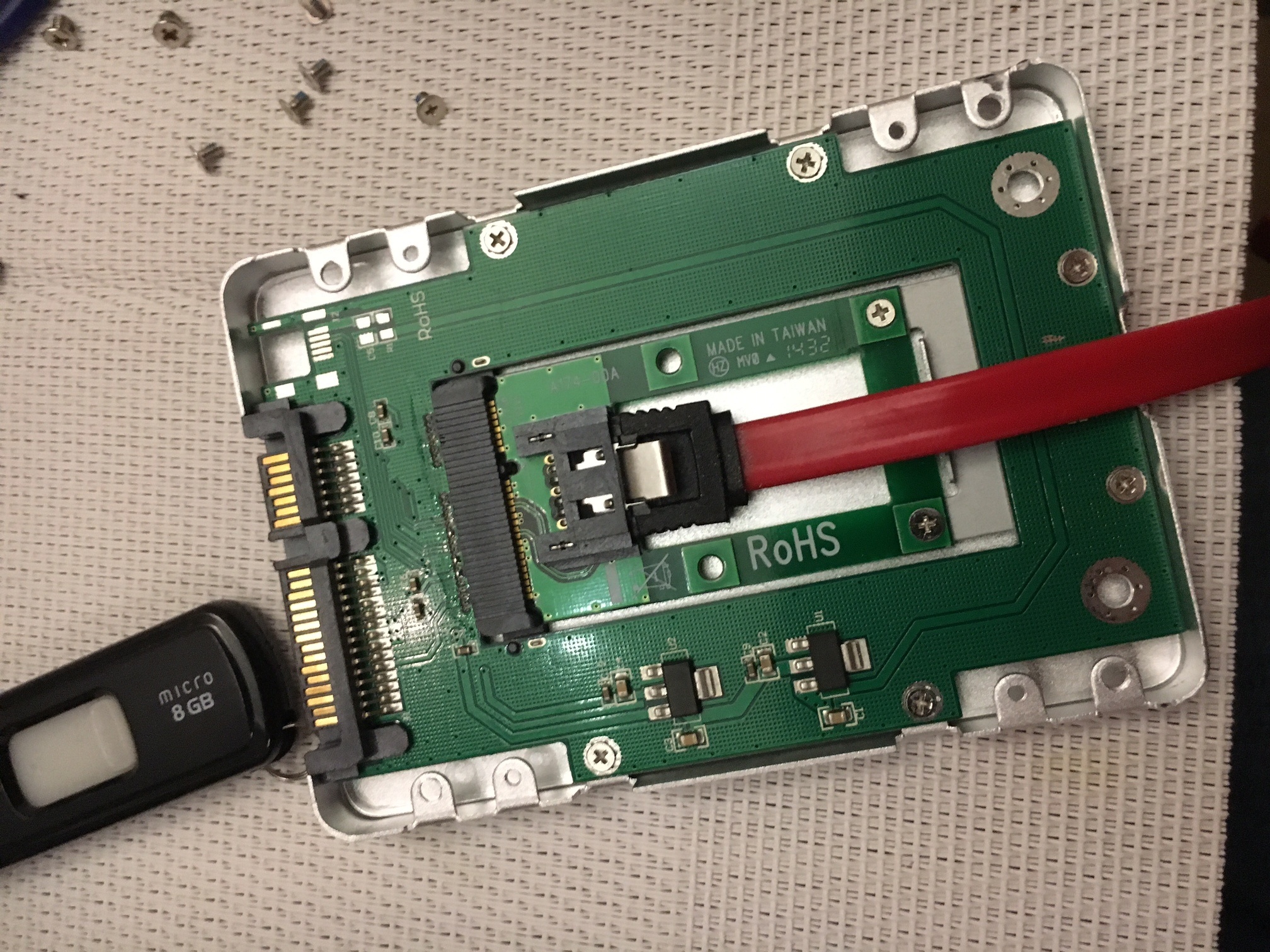

Als alles binnen is slijp je aan de achterzijde van de eSata caddy een uitsparing voor de sata naar esata. Wel eerst even het printplaatje er uit halen. Vervolgens zet je alles in elkaar en dat ziet het er zo uit:
Afbeeldingslocatie: https://tweakers.net/ext/f/0uwMR96Hsn1dh0Bt9EURCDul/thumb.jpg
