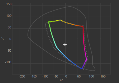

  • wcduck
Ventieldopje schreef op woensdag 14 december 2016 @ 17:41:
Oh oke, maar er zal toch wel iets van informatie in te vinden zjin? Ik kan het moeilijk voor je checken want ik zit op een macbook te werken nu ;)
Afbeeldingslocatie: https://tweakers.net/ext/f/l9ppq97qIZ8DZRL1aKN11APM/full.jpg

  • wcduck
ehtweak schreef op woensdag 14 december 2016 @ 17:58:
Ik zie binnen dezelfde browser (IE op Win10) ook geen verschillen tussen de ene rode trui en de andere. Beiden even verzadigd
MAAR; als ik het zelfde bestand via FF bekijk, dan zie ik twee heel wat prettigere rode truien (voor zover rode kerst truien prettig zijn om naar te kijken ;) )
En ik heb de color management settings van FF wel specifiek aangepast.
gfx.color_management.display_profile;C:\Windows\System32\spool\drivers\color[naam gegeneerd profiel].icm
gfx.color_management.enablev4;true
gfx.color_management.mode;1
gfx.color_management.rendering_intent;0
Het allereerste screenshot van de TS geeft bij mij (in FF) duidelijke kleurverzadigingsverschillen tussen de 3 versies.
De linker is wat fletser, de middelste wat bruiniger en de rechterafbeelding is verzadigd rood.
Datzelfde effect zie ik ook met IE, maar de versie, bekeken met FF, oogt een stuk natuurgetrouwer.
Bedankt voor de analyse. Het vreemde is dat de trui volgens Lightroom, Photoshop, Photo Gallery of IrfanView erg flets is. Wanneer ik vervolgens deze vensters naar een van mijn andere monitoren sleep, dan neemt de fletsheid enorm af, behalve voor Photoshop of Lightroom. Dan neemt het slechts iets in fletsheid af. In andere programma's ziet het op mijn primaire beeldscherm er bijna radioactief uit (zie screenshot OP).
Op mijn niet-gecalibreerde scherm (LG IPS scherm) zien de kleuren er in FF en in Lightroom identiek uit. Dit is niet het geval op mijn U2711. Het lijkt dan misschien toch in het kleurenprofiel van mijn monitor te zitten.
I don't suffer from insanity, I enjoy every minute of it.
  • Ventieldopje
  • Laatst online: 18-09 07:36
Ventieldopje
I'm not your pal, mate!
Het is wel een v2 profiel, dat verklaard het dus ook niet. Ik denk dat je inderdaad een belangrijk punt aanhaalt dat je je monitor op sRGB hebt staan.
Wat gebeurt er als je die op Standard zet? Heb je dan de zelfde problemen?
Enige wat ik je écht aan kan raden is óf de instellingen te resetten óf goed te laten kalibreren met een i1 Display Pro (lenen / huren oid).

  • wcduck
Ventieldopje schreef op woensdag 14 december 2016 @ 19:05:
Ik vrees ook dat het een nieuwe calibratie wordt. Toch kan ik me slecht voorstellen dat de enorme verschillen die ik ervaar tussen de programma's hiermee op worden gelost. Zonder zelf onderzoek gedaan te hebben, is de i1 Display Pro de juiste calibratietool voor mijn setup? Is het ook mogelijk hiermee om monitoren zonder LUT mee te calibreren?

Zojuist is mijn calibratie afgelopen. Ik weet niet of er iets is misgelopen, maar het resultaat verschilt extreem van de eerdere calibratie. Ik vrees dat mijn kennis, ondanks vooronderzoek, niet gedegen is om alles te begrijpen. Samengevat:
- bij monitor op custom kleuren krijg ik na calibratie met displaycal verzadigde kleuren, met name rood. De gamut van het sRGB spectrum is volgens de metingen rond de 140%
- bij monitor op sRGB preset en calibratie met displaycal krijg ik juist onverzadigde kleuren (bij vergelijk met andere monitoren). De gamut van het scherm is nu slechts 89% van sRGB.
Jullie stellen echter dat het niet uit zou moeten maken welke preset gebruikt wordt. Is het niet zo dat de preset bepaalt welk deel van de kleuren gebruikt kan worden? AdobeRBG heeft een groter bereik dan sRGB. Ik krijg nu het gevoel dat de sRGB preset het bereik afkapt.
sRGB monitor preset:
Afbeeldingslocatie: https://tweakers.net/ext/f/p4vPQU0H2RQqOtP5k1sKgzPk/full.png
Calibration curves:
Afbeeldingslocatie: https://tweakers.net/ext/f/zMCyesIsjjpzGFKutGYQc5in/full.png
Je ziet duidelijk dat rood duidelijk naar beneden moet worden afgesteld.
Custom preset:
Afbeeldingslocatie: https://tweakers.net/ext/f/bbEn22DwyCagR3avORJQtCIJ/full.png
Calibration curve:
Afbeeldingslocatie: https://tweakers.net/ext/f/pUpCrI16VcPxtZskchkJHKhi/full.png
Bijna perfecte curve, weinig aanpassing nodig. Geeft juist te verzadigde kleuren. Dit lijkt ook logisch aangezien de gamut groter is. Gamut zou juist afgekapt moeten worden bij srgb (stippellijn).

Helaas kon ik enkel de Spider 3 Pro lenen.

@WCEend: blijft lastig vergelijken... jij gebruikt heel andere software...
Wellicht dat daar iets de mist ingaat?
Zoals ik al eerder zei; als ik ADC optie in de ColorMunkiDisplay s/w aan laat staan, krijg ik ook hele variërende resultaten. Sinds ik dat uitgezet heb, werkt het gewoon prima.

ADC bij ColorMunki doet het volgende: "Automatic Display Control allows the ColorMunki Display software to take control of your monitor and adjust it to the desired luminance, contrast and white point targets whilst measuring." In DisplayColor stel ik zelf de luminance, contrast en whitepoint in. Dit kan het niet zijn.
Ik weet momenteel niet wat ik prettiger vind: te verzadigde kleuren (preset custom color + calibratieprofiel) of fletse kleuren (preset sRGB + ander calibratieprofiel).

Bedankt voor je reactie. Ik heb inmiddels behoorlijk wat materie gelezen. Daarbij wordt steeds duidelijker dat een wide gamut scherm veel baat heeft bij het gebruik van een spectrometer in plaats van een colorimeter. Mijn doel is dat de kleuren dusdanig weergeven dat het vergelijkbaar is met mijn andere monitoren, zowel hier in huis als bij anderen thuis (ik weet het, dit laatste is vrijwel onmogelijk). Daarnaast dat de kleuren natuurlijk ogen (dus geen gele, groene of blauwe zweem of verzadigde kleuren). Momenteel wijkt het wide gamut scherm behoorlijk af van mijn andere schermen. Ofwel de kleuren zijn te flets, of te verzadigd. Tussen de andere twee monitoren is er verschil, maar dit is wat mij betreft acceptabel. De felle kleuren die ik nu zie op het wide gamut scherm zijn gewoon, naar mijn mening, onrealistisch. Dit heeft zijn uitwerking op de bewerkingen die ik in Lightroom uitvoer. Een alternatief is dat ik het bewerken op mijn andere twee schermen uitvoer. Dit heeft echter niet mijn voorkeur in verband met de grootte en hoeveelheid aan pixels.
Ik heb zojuist de calibratie afgerond van de standard preset. De gamut is vergelijkbaar met die van de custom kleuren. Ook de overdreven verzadiging (dus een roze Tweakers-balk) zijn aanwezig. De curves zijn wel wat anders, maar dit komt omdat ik de kleuren nu niet individueel in de monitor heb aangepast. Mijn idee dat de monitor-preset de kleuren beinvloedt blijkt dus te kloppen. Het spectrum dat de monitor kan weergeven wordt verkleind bij het gebruik van sRBG.
Een foto van het verschil (in werkelijkheid is het verschil nog groter):
Afbeeldingslocatie: https://tweakers.net/ext/f/5sBStLZmRsDWpjKj27SX3eIl/full.jpg
Afbeeldingslocatie: https://tweakers.net/ext/f/NaAd6aGUbuGPrH3QOmIlhMrf/full.jpg
edit: ik zie dat het verschil op mijn andere twee monitoren maar moeilijk te zien is. Op mijn wide gamut scherm zie ik het verschil in de foto's wel duidelijk.

Even een nieuwe reply vanwege belangrijke update: de huidige kalibratie lijkt wel zoden aan de dijk te zetten. De kleuren komen nu grotendeels overeen met mijn andere twee monitoren. De kleuren zijn nog iets meer gesatureerd (groen is groener, rood is roder etc), maar er valt (bijna) mee te leven. De instellingen (lijkt me handig voor mensen die hetzelfde probleem ervaren):
Hardware: Spyder 3 Pro, Dell U2711 monitor
Software: DisplayCal 3.2.3
Gebruikte drivers: Agryll Instrument Drivers (Tools => Instrument => Install Agryll 2 drivers)
Display & Instrument:
Mode: LCD, White level en black level drift uitgeschakeld
Correction: Maxtrix, Spyder 3 & Wide Gamut S-IPS
Calibration:
Interactive display adjustment aan, update calibration uit
Whitepoint: Color temperature @ 6500K
White Level: Custom @ 120 cd/m2
Tone curve: Gamma 2.2 (sRGB levert te verzadigde kleuren)
Calibration Speed: Very High
Profiling:
Profilinf Quality: High
Verification: Extended verification testchart
Bij display adjustment stap kan nu enkel de brightness worden aangepast tot 120 cd/m2. Kleuren instellen is door de preset "Standaard" op de monitor niet mogelijk.
