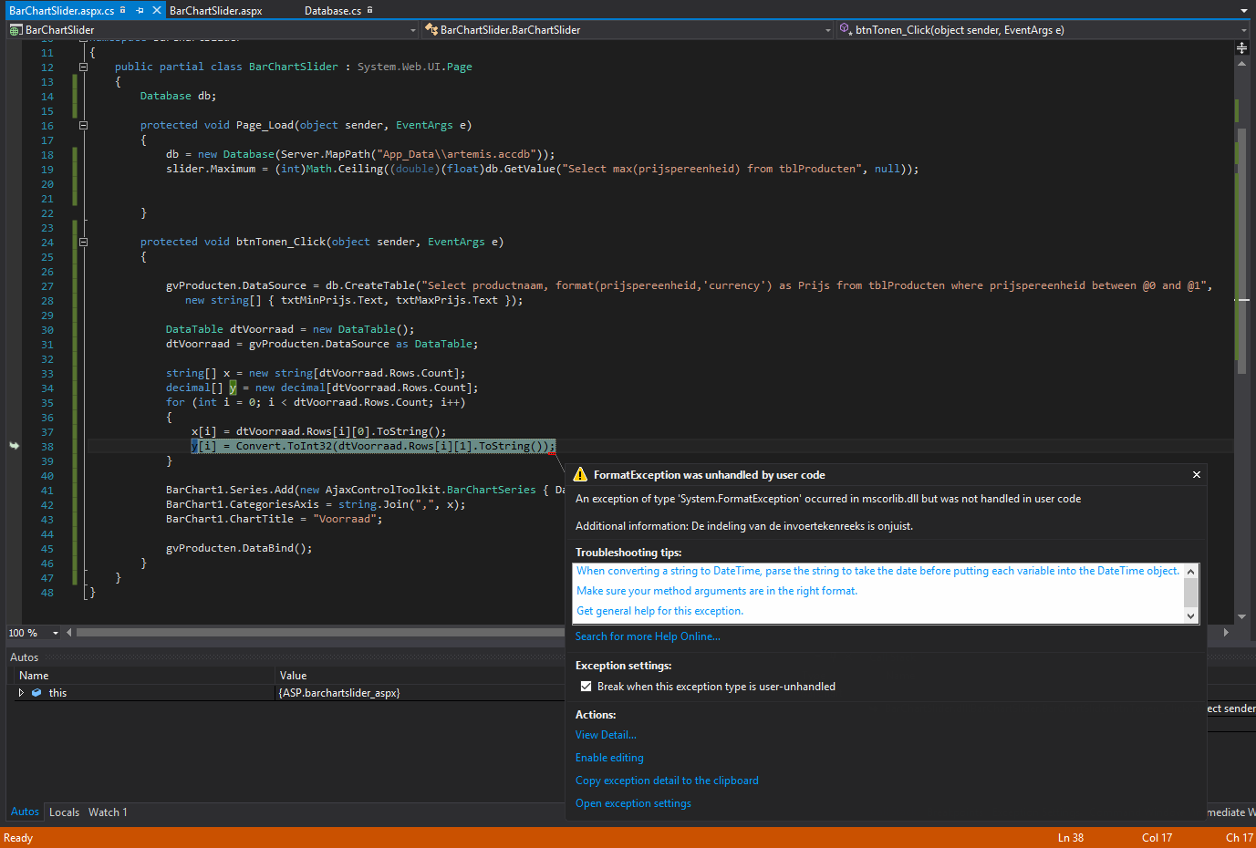

Voor school moet ik een slider en een barchart samenvoegen met AjaxControlToolkit
Ik zit voor het moment vast omdat Cannot implicitly convert type 'double[]' to 'decimal[]' als error komt.
Afbeeldingslocatie: https://i.gyazo.com/320aa87442868da367847f6a9d3cc01f.png
Zou er iemand kunnen helpen? Is waarschijnlijk een simpele oplossing.

Afbeeldingslocatie: https://i.gyazo.com/93b57ac0a0677e58f19b691df5b362d0.png
Dit heb ik als ik double vervang naar decimal
  • ValHallASW
1) waarom doe je een format(prijspereenheid, 'currency') in je SQL?
2) waarom cast je het object wat je als 'prijspereenheid' terug krijgt eerst naar een string, en vervolgens naar een integer?
3) wat is het datatype van y[i]? Welk datatype probeer je er nu in op te slaan?

De leerkracht heeft ons 2 projecten gegeven (BarChart en Slider) en die moeten we in 1 voegen.
Wij gebruiken een class om een Acces databank te linken aan ons project.

Ik heb al verschillende converts geprobeert. Ik heb pas de error als ik die "dtVoorraad = gvProducten.DataSource as DataTable;" heb toegevoegd. Zonder de slider werkt hij perfect.
Heb ook al op internet dingen gezocht maar nog niets gevonden dat werkt. Ik weet dat ik "y" moet omzetten maar vind niet naar wat of hoe ik dat moet doen.

Weet je wat er allemaal in dtVoorraad..Rows[i][ ] zit?
De foutmelding is toch heel duidelijk lijkt me.
Misschien moet je het daarom ook wel niet x[i] en y[i] noemen, maar zinvolle namen geven, zodat iemand die naar de code kijkt direkt snapt wat voor data er gebruikt wordt. Ik denk aan mogelijke namen voor y[i] als: minimumStock[i], actualPrice[i], etc.
Als je de hele tabel gaat processen is het wat meer werk, maar je hebt wel leesbare code.

[i][1] weet je welke waarde dit bevat?

JaronStrypsteen schreef op zondag 11 december 2016 @ 11:59:
Je convert naar een int en je verwacht hier een decimal.
Verander dat en het moet werken volgens mij.
C#:
y[i] = Convert.ToDecimal(dtVoorraad.Rows[i][1]);
[ Voor 14% gewijzigd door blackspeedy op 12-12-2016 12:30 ]

blackspeedy schreef op maandag 12 december 2016 @ 12:23:
C#:
Bedankt. Het werkt nu volledig. Ik snap wat je doet maar zou er zelf niet opkomen
Bedankt allemaal!
