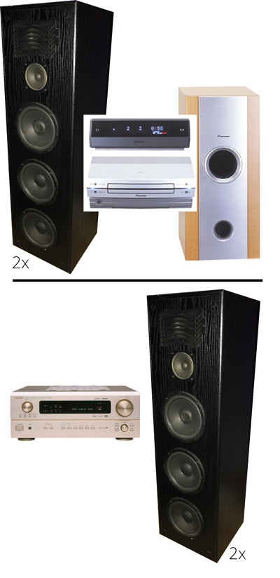

Op dit moment heb ik een Pioneer versterker + Subwoofer (Pioneer XV-DV88 serie (2003..) aangesloten op 2 zuil speakers (merk onbekend? Kan nergens naamplaat vinden). Dit vormt samen een 2.1 set.
Echter heb ik de Denon AVR-2801 versterker van mijn vader kunnen overnemen. Maar door de manier hoe die Pioneer in elkaar zit kan ik de Pioneer versterker niet omwisselen met deze Denon versterker met behoud van de subwoofer. Mocht ik daadwerkelijk die Denon versterker willen gebruiken, dan moet ik de subwoofer opgeven en mij behouden op een 2.0 set-up.
Ik vraag mij alleen wat met welke set-up ik de beste geluidskwaliteit zal krijgen. Valt daar een antwoord op te geven met voorgenoemde info?
Additionele context: 90% van de afgespeelde audio is afkomstig van films vanaf mijn NAS. Deze worden afgespeeld op mijn Apple TV4. Via een HDMI verbinding vindt het signaal zijn weg naar mijn TV, waarna het geluid doorgeleid wordt naar de betreffende versterker.
Even een beeld van de apparaten:
Afbeeldingslocatie: https://tweakers.net/ext/f/3RirwyWNchbqWYM6oT3Et8lk/full.jpg

De belangrijkste vraag is denk ik; "hoe wordt het geluid van de tv naar de versterker verstuurd".
Als het via optisch in is, dan heb je waarschijnlijk wel een 0.1 kanaal.
Als het via de rood/witte stekker is, heb je enkel stereo waarbij een en ander gemixt wordt naar de subwoofer.
Zijn de speakers daadwerkelijk degene van de foto hierboven? Indien ja, heb je dan ook de afmetingen?
De vraag is hoeveel de subwoofer toevoegt aan de speakers.
Persoonlijk ben ik totaal geen fan van dergelijke bij elkaar geraapte spullen. Als ik moest kiezen, zou ik de speakers (als het tenminste degenen uit het plaatje zijn), eens aansluiten op de Denon receiver om te zien hoe dat klinkt. Als ik vervolgens toch een subwoofer zou missen, zou ik voor een actief model gaan en marktplaats of de V&A van tweakers even raadplegen.

Alle items op de foto zijn de betreffende producten. Die twee zuil-speakers op de foto zijn dus ook de speakers waar het om gaat, in beide set-ups. Deze hebben de afmetingen: 26cm breed, 23cm diep, 86cm hoog. De speakers daarbinnen hebben een diameter van 14cm en 6,5cm.
De verbinding is HDMI tussen de AppleTV4 en de TV, en een optical verbinding tussen de TV en de versterker (die geeft geen HDMI).

Dikke kans dat toen je die noname speakers op je Pioneer set aansloot, de lage tonen al in de Pioneer zelf gefilterd werden. Wat je kunt doen is gewoon met 2.0 beginnen en kijken of je lage tonen mist tov je oude set. Ik gok weinig ;)
Die sub is passief. Wat je nog zou kunnen doen is de sub op een van de kanalen de front B van de denon aan kunnen sluiten, kijken hoe dat klinkt. Of in parallel met de fronts. Niet mooi, werkt wel. Als het op front B niet werkt met digitale bronnen is dat een denon dingetje, die sturen vaak geen digitale bronnen door naar een 2e zone. If so dan idd parallel aansluiten.
Die Denon is een beest tov de huidige Pioneer. Dikke kans dat je speakers een stuk beter klinken. En met een dergelijk subje mag ie geen moeite hebben, ook niet als dat ding parallel aangesloten wordt. Ik ben eerder vang dat je je speakers / sub sloopt dan je Denon ;)

Ik ben ze al aan't aansluiten. Alleen voor het 'makkelijker' vergelijken wordt het wel een 1.0 (denon+toren) of 1.1 (pioneer sub + toren) set-up.
The Eagle schreef op donderdag 8 december 2016 @ 20:51:
De Pioneer sub is zelf de verdeeldoos voor de speakers, c.q. de speaker-kabels moeten in de sub gestoken worden, niet in een aparte versterker. Oftewel: de sub is geen los apparaat, maar een centraal punt. Je kan de subwoofer niet extern aansturen, oftewel: hij kan niet verbonden worden met de Denon.
Anders had ik sowieso de sub met de Denon + 2 torens gepakt. Die sub had ik dan via de controls altijd nog kunnen uitzetten, mocht ik het niet prettig vinden :)

Ja dus eigenlijk zit de versterker in je Sub. Je Pioneer bestaat uit je control unit (voorversterker) en je Sub (eindversterker). Voor de Pioneer zal je altijd je sub nodig hebben, en de Denon kan niet anders dan zonder sub. Ik zou persoonlijk de Denon prefereren. Veel meer versterker, en misschien niet eens nodig om te vervangen als je gaat verhuizen ;-)

Tot nu toe lijkt, op basis van muziek (Call me - Imelda // Burn my clothes, bury my crown - Isaac Grace) de setup Pioneer Sub + tower véél warmer dan de setup Denon + tower. Zelfs wanneer ik op de Denon de bass op +12 set. De bass, dus niet subwoofer-level.
Wellicht dat de Denon nog niet goed staat, want dat lijkt mij niet zoals het zou moeten zijn.
Is ook niet alsof je bij de Pioneer set de subwoofer uit kan zetten om te kijken of uit beide towers hetzelfde geluid komt, helaas..
Update: channel select gevonden op de Sub-setup en wat een verschil als je de Sub-channel op -10dB zet (vergeleken met 0dB).
Upate 22:37: Blijkbaar heeft de Denon versterker en 'speaker setup mode' waarin ik, volgens de handleiding, kan instellen dat de versterker zonder subwoofer moet werken. Als goed is kan ik daarbij instellen dat vervolgens de sub-levels naar de speakers worden geleid.
Echter.. de system-menu knop op m'n Logitech Harmony universal remote werkt niet. Dus dit weekend even de juiste afstandbediening opgraven en verder uitzoeken.. :)

Kan je de Denon niet resetten door een combinatie van knoppen fysiek op de receiver? Veelal staat als default dat er geen subwoofer aanwezig is waardoor alle speakers op "LARGE" worden gezet en er dus geen crossover is.
Overigens ben ik het met The Eagle eens dat ik verwacht dat de speakers op de Pioneer XV-DV88 nooit echt lage tonen weer hebben gegeven. Setjes als de Pioneer XV-DV88 zijn veelal erg basic qua instellingen, alles is al vanaf de fabriek ingesteld. Kijkende naar de normale speakers die bij de Pioneer XV-DV88 horen schat ik zo in dat de crossover toch op een 100 - 150 Hz gestaan zal hebben. Als de "subwoofer" die frequentie al weer moet geven krijg je een geheel ander geluidsbeeld. Eigenlijk zet je je laag en mid-laag los van de speakers waardoor het beeld niet meer klopt.
